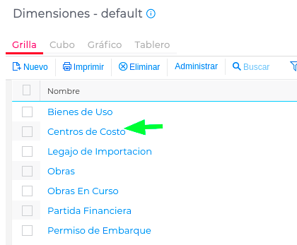

Maestro de Dimensiones
Ruta: Menú → Configuración → Diseño del espacio de trabajo → Contabilidad → Dimensiones
  1. Ingresar a la dimensión correspondiente. Ejemplo: Centro de Costo.

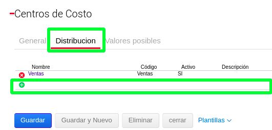

  1. Ir a la solapa Distribución.
  2. Hacer click en el botón “+”.

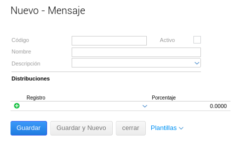

Allí se abrirá una pantalla donde se podrá crear las distribuciones para esa dimensión y se le podrá asignar un porcentaje.
Completar el código y el nombre. Tildar el check Activo.

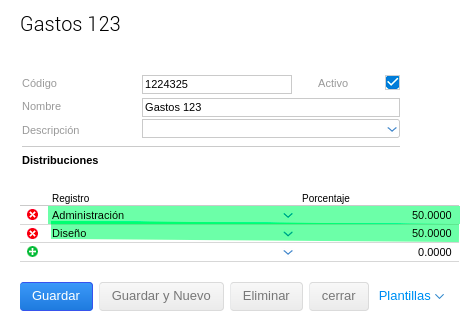

  1. Hacer click en el botón “+” y elegir la distribución correspondiente. En la columna Porcentaje se le podrá agregar el porcentaje que se desee.
    Aclaración: Se pueden agregar las que se deseen pero todas juntas deben sumar el 100%
  1. Guardar

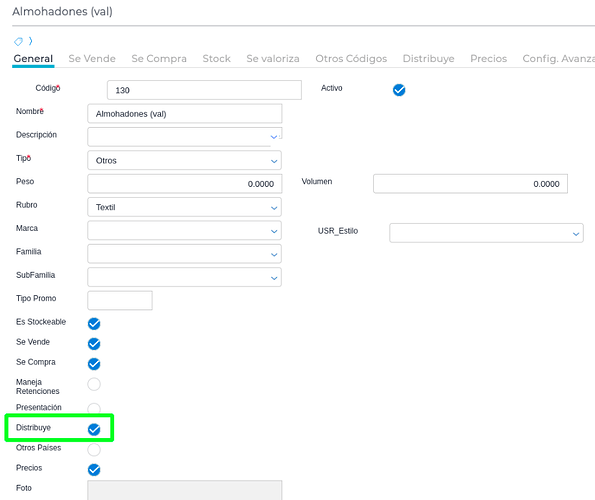

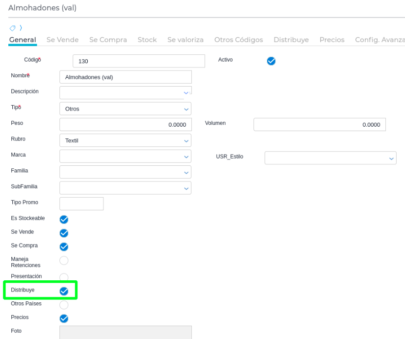

  1. Ingresar al producto correspondiente.
  2. Tildar el check “Distribuye”.

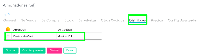

  1. Ir a la solapa Distribuye e ingresar la dimensión (en este caso, centro de costo) y la distribución (que creamos en los pasos anteriores).
  1. Guardar

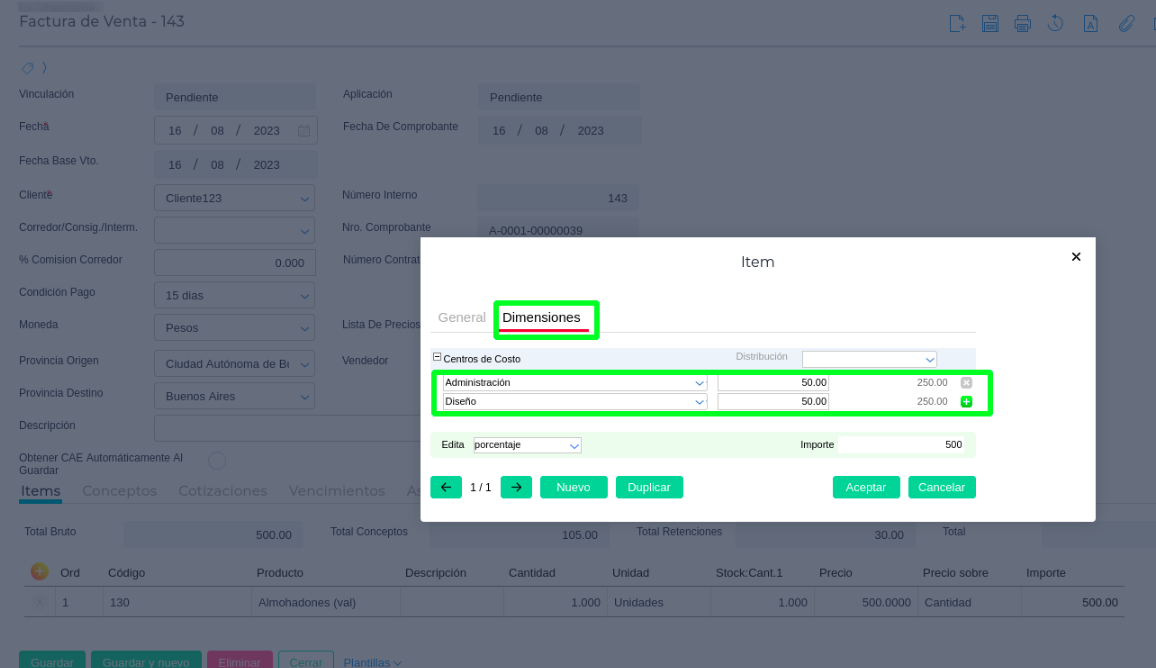

De esta manera, cuando se realice cualquier transacción y se seleccione dicho producto, automáticamente el sistema completará las dimensiones configuradas para ese producto.
