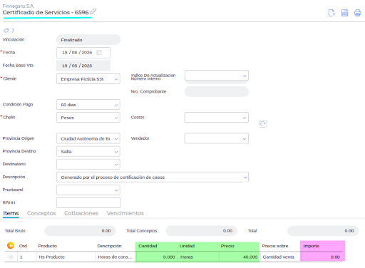

• Al no haber horas a multiplicar, el sistema genera automáticamente un Certificado de Servicios / Remito con Cantidad: 0,000 e Importe: $0,00.
• El caso pasa a estado finalizado/certificado sin descontar horas ni modificar el saldo pendiente del Pedido de Venta.

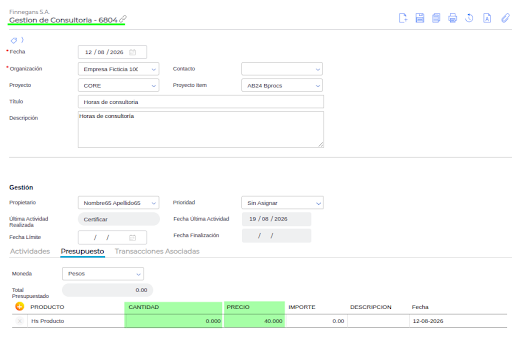

• Caso a certificar: Caso configurado con 0,000 horas y precio de $40,00.
• Remito generado: El sistema emite el comprobante confirmando Cantidad: 0,000 e Importe: $0,00.

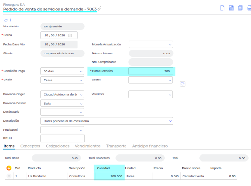

• Pedido de Venta origen: Pedido configurado por porcentaje (200 Hs Servicios / Cantidad 100).

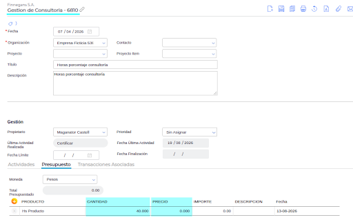

• Caso a certificar: Tarea con 40,000 horas presupuestadas y precio $0,00.

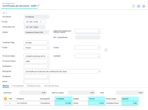

• Remito generado: Comprobante que acredita el avance de las 23,000 unidades pero a Precio: $0,00 e Importe: $0,00.
