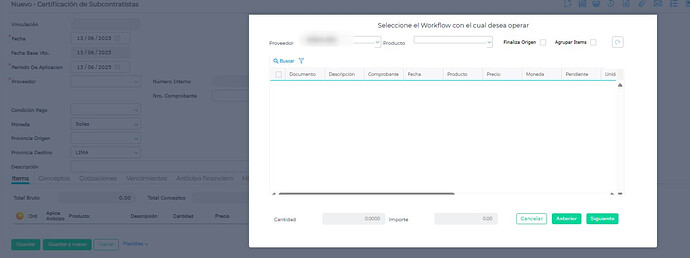

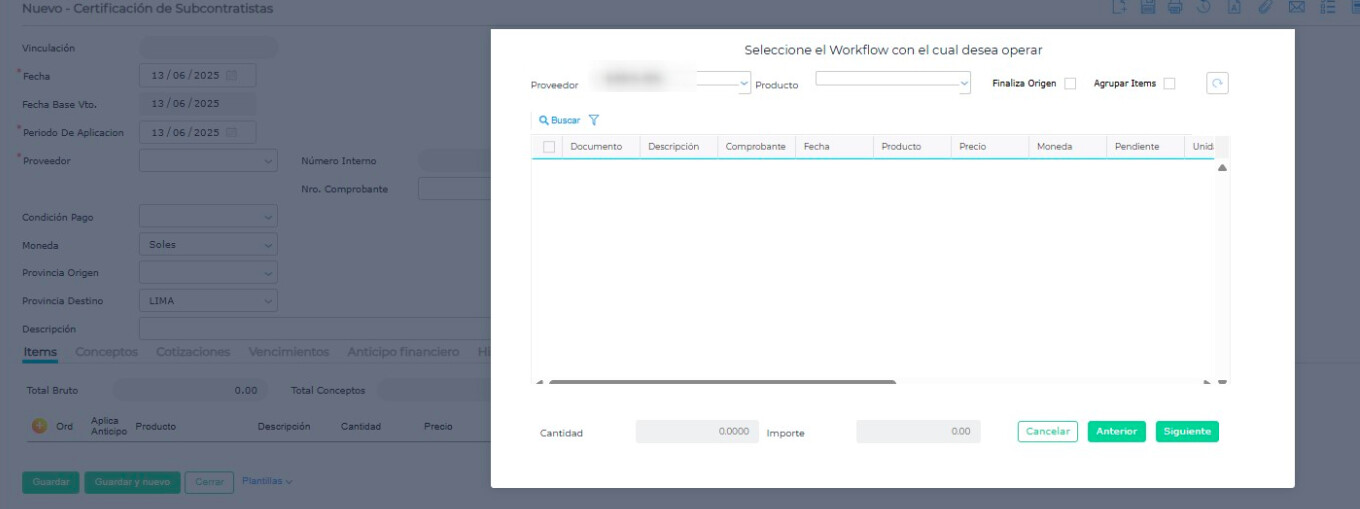

Al generar un contrato de subcontratistas y, posteriormente, intentar generar la certificación correspondiente mediante el asistente, no logro visualizar el contrato previamente creado

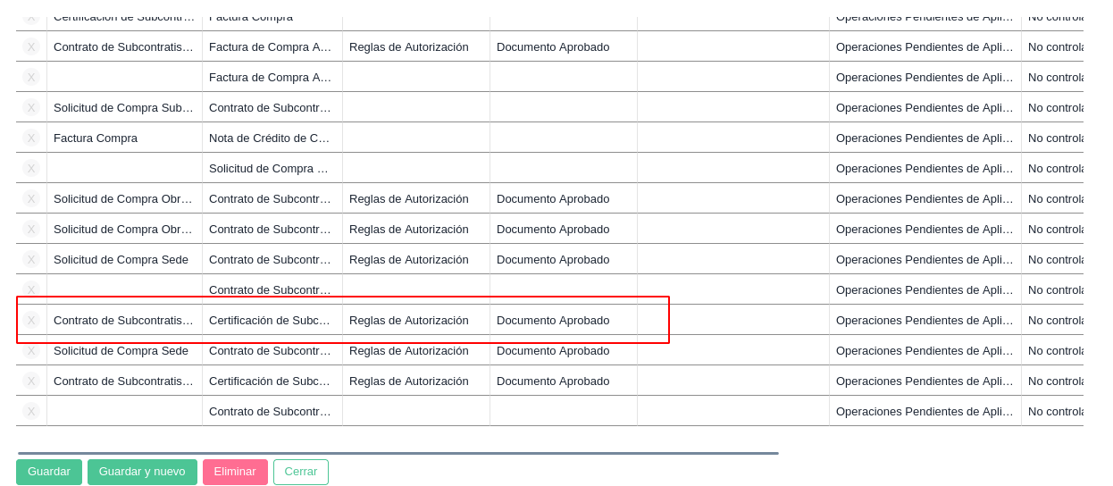

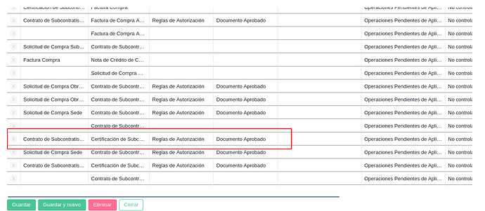

Uno de los motivos puede ser que la vinculación del contrato con la certificación no se esté visualizando correctamente debido a que el proceso de Reglas de Autorización se encontraba habilitado.

  • Ir A a Obra > Gestión de Subcontratistas > Transacciones > Certificados.
  • Presiona el botón “Nuevo” y utiliza el asistente para buscar el contrato.
  • Asegúrate de que estás en la sucursal correcta y que el contrato está activo y no tiene restricciones.
  1. Problema con las Reglas de Autorización:
  • Si el problema persiste y no puedes certificar el contrato, uno de los motivos puede ser que la vinculación del contrato con la certificación no se esté visualizando correctamente debido a que el proceso de Reglas de Autorización se encontraba habilitado.
  • Como la vinculación se realizó una vez que este proceso ya había sido ejecutado, los cambios no se aplicaron de forma automática.
