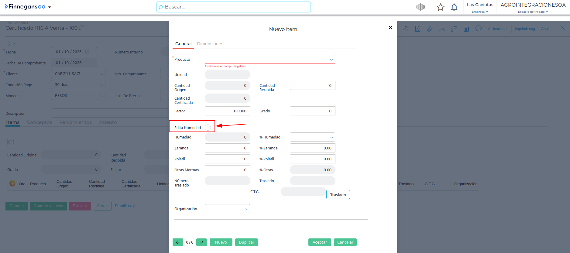

El check Edita humedad se encuentra en el formulario de edición de cada ítem de la solapa Items. Controla si el campo Humedad se calcula automáticamente o se puede ingresar en forma manual.
Check desactivado (comportamiento por defecto)
  • El campo % Humedad permanece habilitado y despliega los porcentajes de humedad del maestro de Mermas correspondiente al grano del ítem.
  • Al seleccionar un porcentaje, el sistema calcula y completa automáticamente el campo Humedad (kilos).
  • El campo Humedad queda de solo lectura: no se puede editar directamente.
Check activado
  • El campo % Humedad queda de solo lectura (no editable).
  • El campo Humedad se habilita para ingreso manual de kilos.
  • El valor ingresado en Humedad no produce ningún cambio sobre el campo % Humedad.
Cambio de estado del check
Al activar el check:
  • El campo % Humedad se grisa y se limpia su valor.
  • El campo Humedad queda habilitado para edición.
Al desactivar el check:
  • El campo % Humedad vuelve a habilitarse.
  • El campo Humedad se grisa y su valor se reinicia a cero.
  • Al refrescar o guardar el ítem, el sistema recalcula los kilos de humedad según el porcentaje de merma seleccionado.
