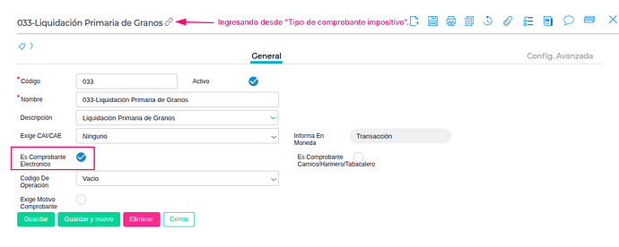

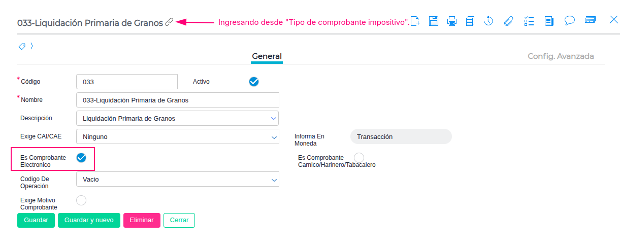

Check "Es Comprobante Electrónico" en el Comprobante Tipo Impositivo

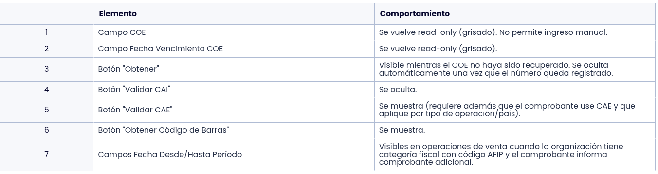

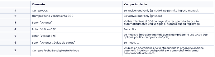

El check Es Comprobante Electrónico del Comprobante Tipo Impositivo controla el circuito de obtención del COE (Código de Operación Electrónica) en las liquidaciones de granos. Sus efectos se aplican en el momento en que se carga o edita una liquidación que usa ese comprobante.
Efectos cuando el check está activo
En la liquidación de venta
Restricción de eliminación
Una liquidación (venta o compra) que ya tiene un COE asignado no puede eliminarse mientras el comprobante tipo impositivo tenga este check activo. El sistema bloquea la acción en el momento de intentar eliminar.
Descarga automática del PDF
Si el subtipo de liquidación tiene activado el flag Bajar Comprobantes AFIP, al guardar la liquidación el sistema descarga automáticamente el PDF del comprobante desde AFIP y lo adjunta a la transacción. Esto solo ocurre cuando el comprobante es electrónico y el COE ya fue obtenido.

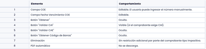

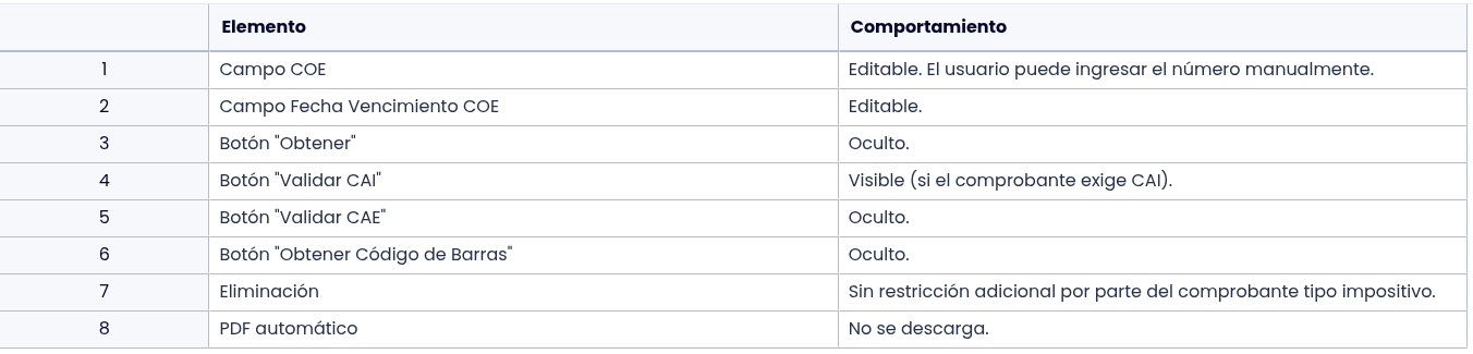

Efectos cuando el check está inactivo
Diferencia entre venta y compra
El bloqueo del campo COE aplica solo a liquidaciones de venta. En las liquidaciones de compra, el campo COE permanece editable independientemente de cómo esté configurado este check, ya que el circuito de compra admite el ingreso manual del número.
