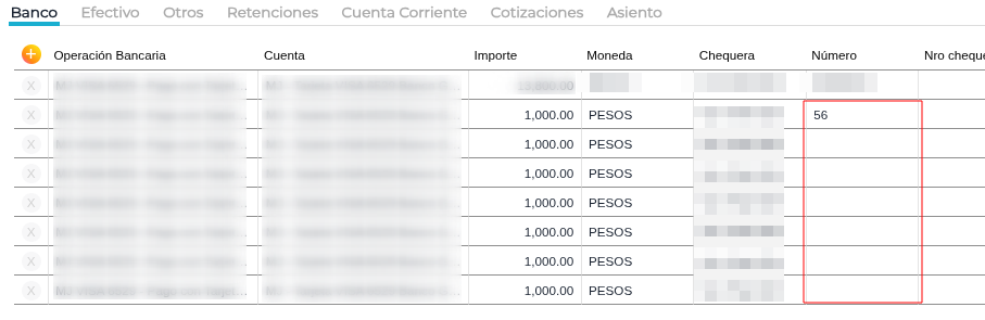

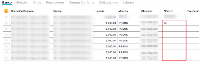

¿Por qué al utilizar la opción “Repetir” en una operación bancaria para generar cuotas de cheques o cupones el sistema deja en blanco el campo “Número” en las líneas subsiguientes y no autocompleta la correlatividad?
Para que el sistema pueda matchear e incrementar automáticamente la correlatividad de los números de cheques o cupones al utilizar la función Repetir, la Operación Bancaria utilizada debe tener activado obligatoriamente el parámetro “Utiliza chequera”. (El sistema siempre cumplir con esta configuración para que funcione correctamente mira:
1. Cuenta
2. Si existe chequera
3. Si la operacion bancaria usa chequera
4. Cuenta Default (opcional)
Si esta opción no se encuentra tildada en la configuración del tipo de operación bancaria, el sistema no puede asociar una secuencia lógica de numeración. Como consecuencia, únicamente completará el número en la primera línea y dejará en blanco las cuotas repetidas, requiriendo que la numeración correlativa sea ingresada de forma manual línea por línea para poder guardar el comprobante.
