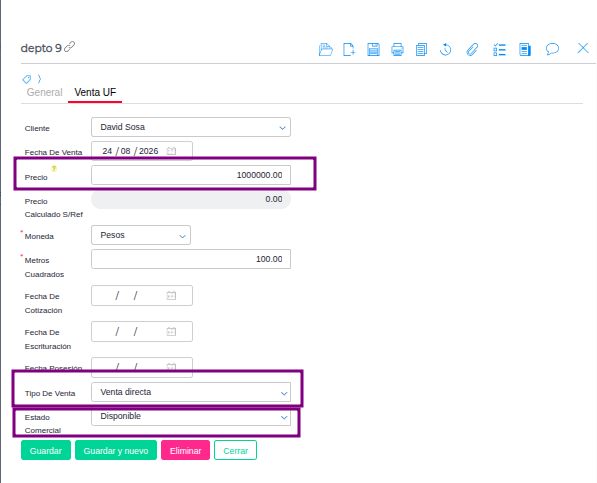

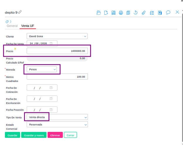

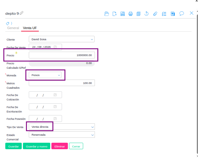

  • Unidad Funcional en Estado Disponible: La UF a reservar debe contar con su Valor/Precio y su Tipo (Venta o Alquiler) definidos en su ficha de configuración.

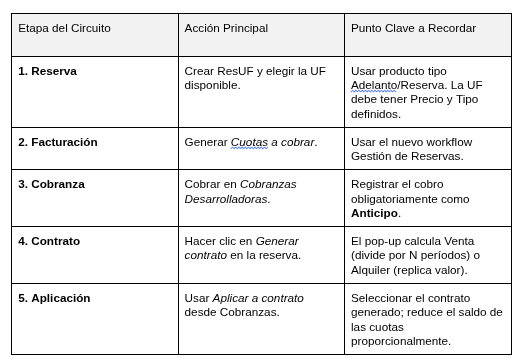

Paso 1: Registrar la Reserva de Unidad Funcional

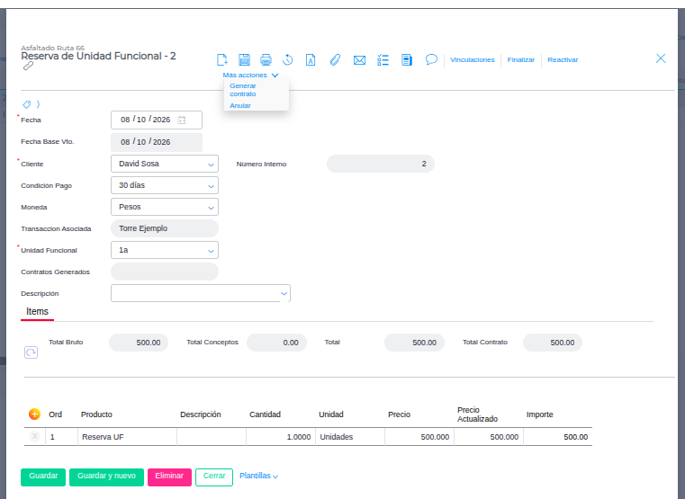

  1. Navegar a Menú › Obra › Gestión Desarrolladoras › Transacciones › Vista Reserva UF.

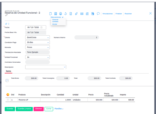

  1. Hacer clic en Nuevo y seleccionar el comprobante Reserva de Unidad Funcional (código: ResUF).
  2. Completar los datos de cabecera (Fecha, Cliente, Condición de pago, Moneda).
  3. Seleccionar la Unidad Funcional (debe estar en estado Disponible).

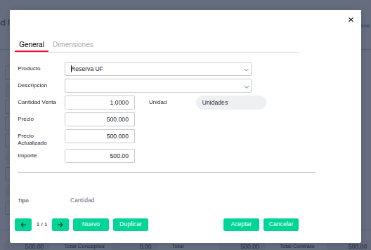

  1. En la grilla de ítems, agregar el producto configurado para reservas (ej. Reserva UF).
  1. Hacer clic en Guardar. Al guardar, el estado comercial de la UF pasa automáticamente a Reservado.

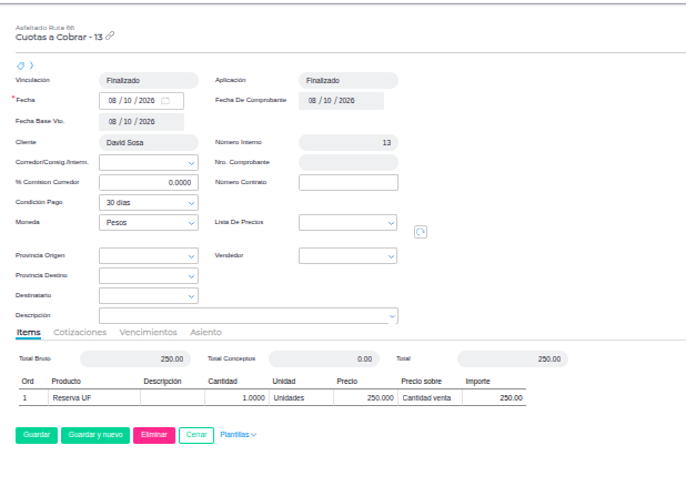

Paso 2: Facturar la Reserva (Cuotas a cobrar)

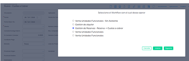

  1. Ir al módulo de Facturación / Ventas y seleccionar la opción Cuotas a cobrar.

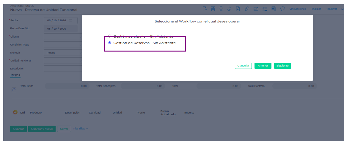

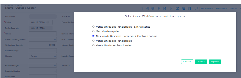

  2. Al crear la transacción, seleccionar el nuevo workflow: Gestión de Reservas (o Gestión de Reservas - Reserva → Cuotas a cobrar).
  1. Vincular la reserva de origen creada en el Paso 1 (ej. ResUF - 1) y confirmar la generación de la factura.

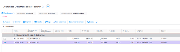

Paso 3: Cobrar la Factura de Reserva como Anticipo
  1. Navegar a Tesorería › Cobranzas Desarrolladoras.
  2. Registrar el cobro de la factura de la reserva.
  3. Punto Clave: Es imprescindible registrar la cobranza seleccionando la opción de Anticipo para que el saldo cobrado quede disponible y pueda ser aplicado posteriormente al contrato definitivo.

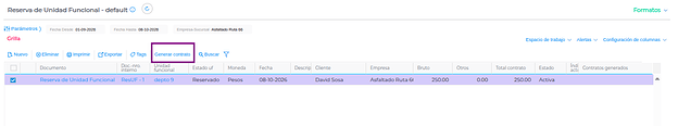

Paso 4: Generar el Contrato desde la Reserva

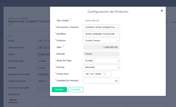

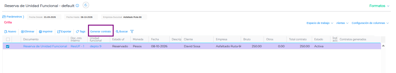

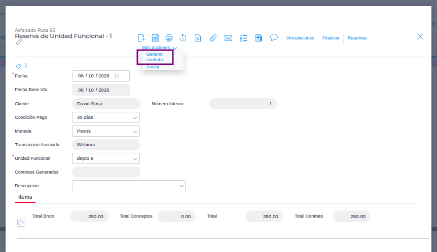

  1. Volver a la Reserva de UF (desde el formulario con el botón Más acciones › Generar contrato o desde la grilla marcando la reserva y haciendo clic en Generar contrato).

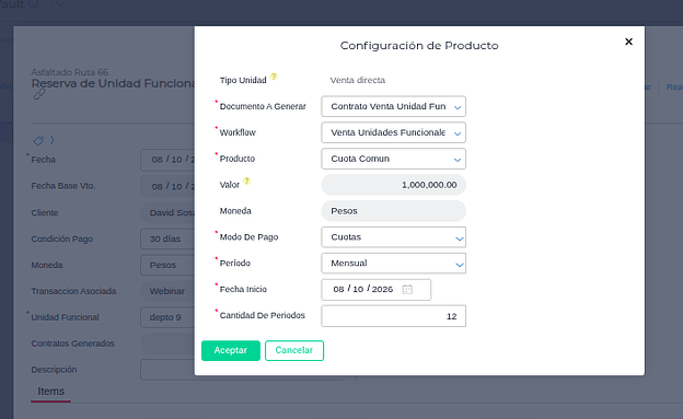

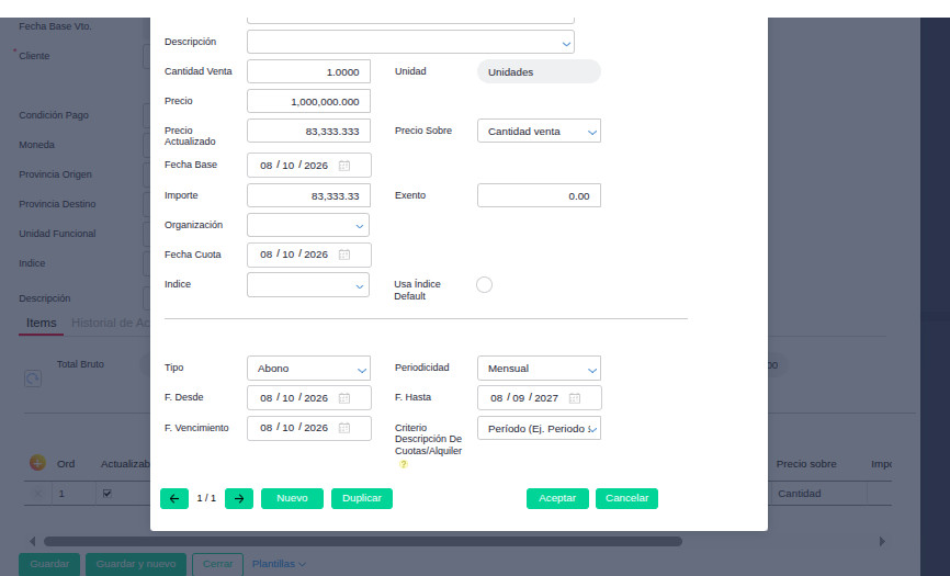

  1. Se desplegará el asistente/pop-up Configuración de Producto, el cual traerá precargados los datos de la UF:
  • Tipo de Unidad (Venta o Alquiler): Viene precargado y grisado desde la ficha de la UF.
  • Valor: Viene precargado y grisado desde la UF (puedes consultar las etiquetas informativas/tooltips que explican que los valores provienen de la UF).
  • Lógica según el Tipo:
  • Si es Venta: El sistema dividirá el Valor total ingresado entre la cantidad de N períodos seleccionados.
  • Si es Alquiler: El sistema replicará ese Valor íntegro en cada una de las cuotas.

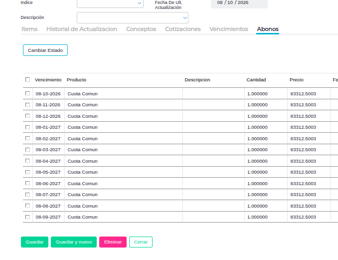

  1. Completar los campos obligatorios del asistente (Documento a generar, Workflow, Período, Fecha inicio, Cantidad de períodos) y presionar Aceptar.
  2. El sistema creará el contrato definitivo asociado a la reserva.

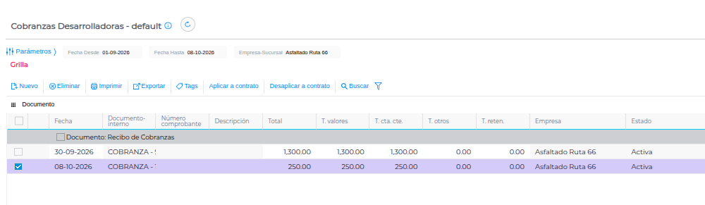

Paso 5: Aplicar la Cobranza al Contrato Generado
  1. Ir a la pantalla de Cobranzas Desarrolladoras.
  2. Seleccionar el recibo de cobro (anticipo) realizado en el Paso 3 y hacer clic en Aplicar a contrato.
  3. En la ventana modal, seleccionar el Contrato generado a partir de la reserva (ej. CONVTAUF - 20) y hacer clic en Actualizar.

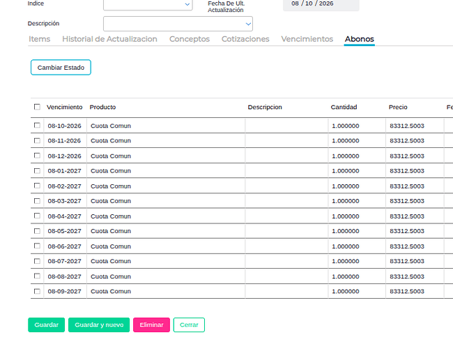

  1. El sistema aplicará el importe cobrado sobre las cuotas del contrato, disminuyendo el valor a pagar de la primera cuota (o cuotas subsecuentes) de manera proporcional.
