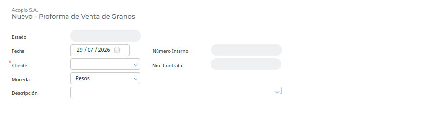

Proforma de Venta de Granos
Para acceder, se ingresa a Gestión Empresarial → Venta de Granos → Proforma:
Ejemplo de carga:

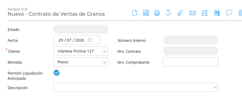

Contrato de Venta de Granos
Para acceder, se ingresa a Gestión Empresarial → Venta de Granos →Contrato:
Ejemplo de carga:
Descripción de los campos de las solapas de mayor relevancia:
Encabezado:
  • Cliente: puede ser acopio, cooperativa, exportadora, comprador o corredor.
  • Moneda: tipo de cambio utilizado en la transacción.
  • Número de comprobante: se lo da el comprador al contrato.
  • Número de contrato: se crea un talonario y luego se lo adjudica el sistema automáticamente.
  • Check ‘Permitir Liquidación Anticipada’: Permite adelantos de pagos. El contrato puede recibir liquidaciones parciales o anticipadas antes de que se complete la entrega total de la mercadería.

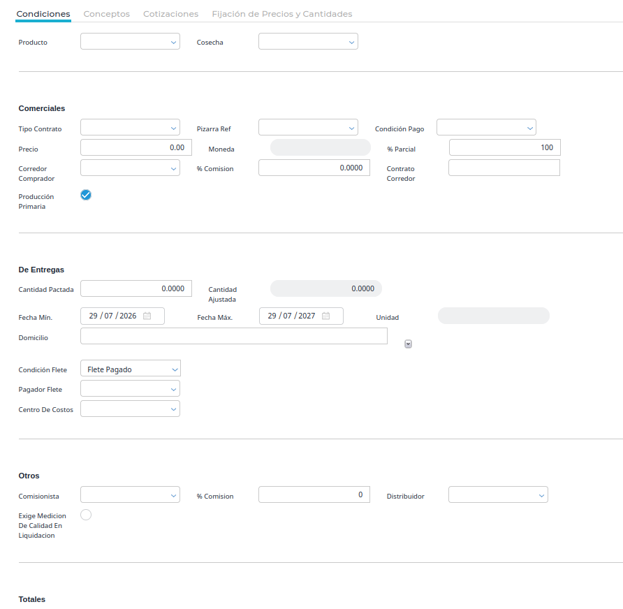

Solapa Condiciones:
  • Producto: es el tipo de Grano
  • Cosecha: campaña agrícola
  • Tipo de Contrato:
-Contra entrega: se empieza a pagar recién cuando entró el último camión
-A fijar precio: se sabe la cantidad pero no el precio.
-A fijar cantidad: se sabe el precio pero no la cantidad.
-A fijar precio y cantidad: no se sabe ninguna.
-Forward: es a futuro. Se conoce el precio y la cantidad.
-Escalera: lo utilizan los corredores o grandes acopios. Se pacta un determinado rango de fechas con un precio asignado para las cuales el productor entregará los granos. Si no entrega los granos en ninguna de las fechas pactadas, el contrato pasará a ser de “Contra entrega” donde el precio que se le pagará al productor una vez que entregue los granos dependerá del precio de pizarra de ese dia.
-Fecha cierta: lo utilizan los corredores. Se pacta una fecha de entrega de mercadería y un precio. Si no se cumple con la fecha, pasa a ser de contra entrega.
  • Precio: solo se utiliza para contratos que sean a fijar cantidad o contra entrega. ($/tn)
  • Porcentaje parcial: es el porcentaje parcial que se utilizará en las liquidaciones parciales por default. Suele ser del 97,5%.
  • Cantidad pactada: es la cantidad máxima que se permite entregar.
  • Cantidad ajustada: es lo que efectivamente se entregó.

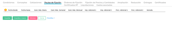

Solapa Pautas de Fijación:
En esta se definen las fechas y cantidades máximas de entrega para los contratos a fijar (es de uso opcional)
