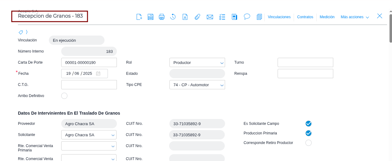

:pushpin: El circuito comienza con una recepción de granos que emite la empresa acopio que los recibe. Para este ejemplo, la empresa Acopio S.A emite la recepción de los granos que se recibieron de la empresa Agro Chacra S.A.

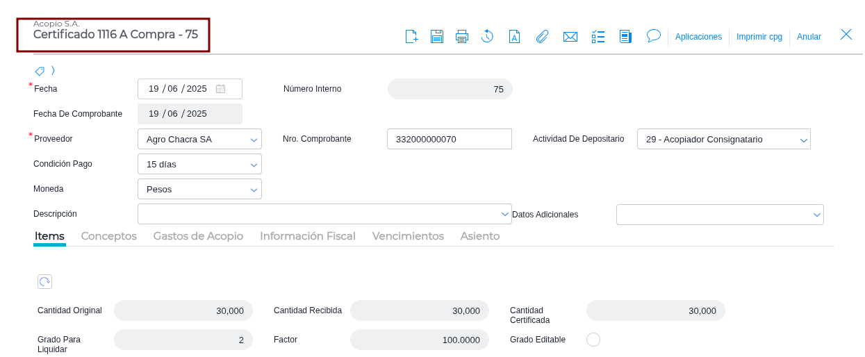

:pushpin: En segundo lugar, se realiza el Certificado 1116 A Compra, de los granos recibidos:
Hasta acá, sabemos que los granos siguen siendo propiedad de la empresa Agro Chacra S.A., ya que no se ha realizado ninguna liquidación de compra de granos.

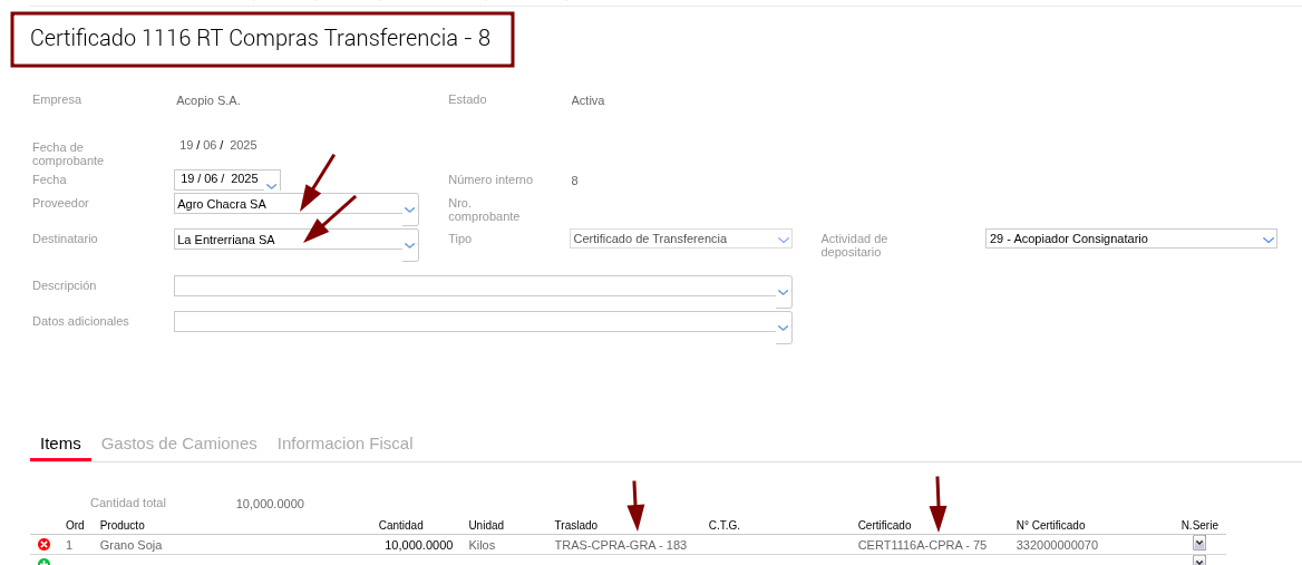

:pushpin: Luego de certificar los granos recibidos, el propietario de los granos avisa al acopio que una parte de los granos entregados, se va a vender a otra empresa (La Entrerriana S.A), por lo tanto, en esta instancia debe realizarse un Certificado 1116A Compra Transferencia, en el cual parte de esos granos entregados pasan a la otra empresa. En este ejemplo: la recepción y certificado eran por 30.000 Kg., pero al tercero sólo hay que transferir 10.000 Kg., los 20.000 Kg. restantes quedan en el acopio.
Este certificado lo emite el acopio, pero como propietario se completa a nombre de Agro Chacra S.A., y como destinatario La Entrerriana S.A:

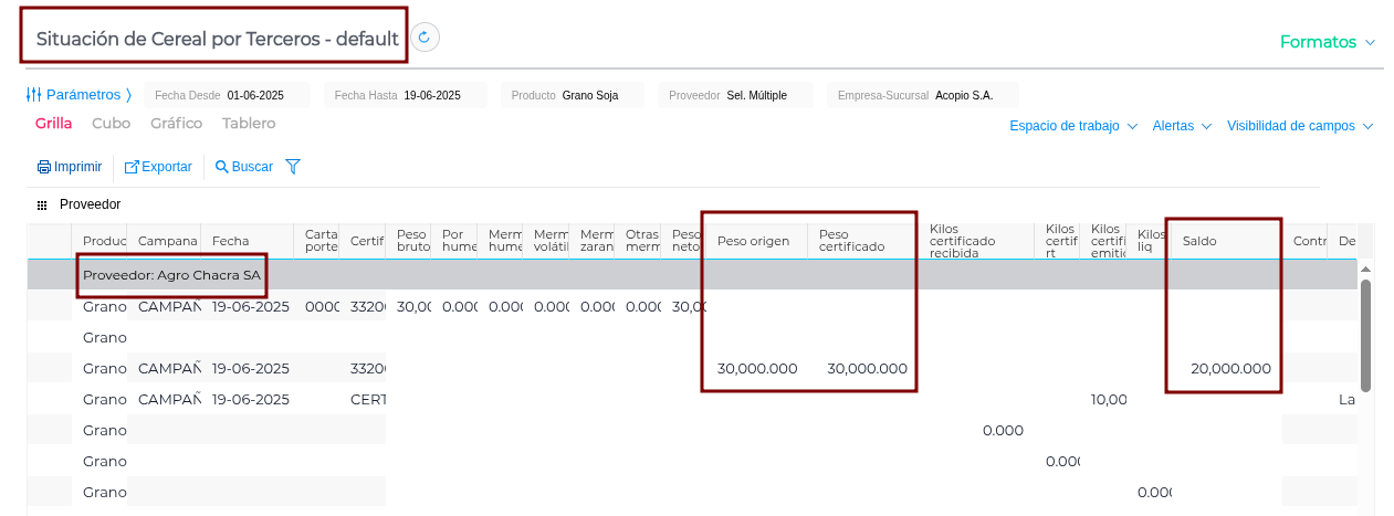

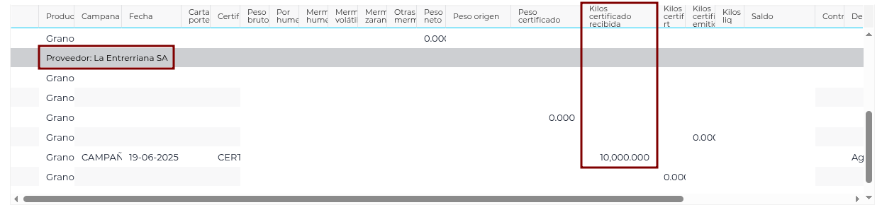

:pencil2: Luego de realizar estos movimientos, podemos corroborar con el informe Situación de Cereales por Terceros, los Kg. que tiene cada cliente y que luego habrá que liquidar.
Vemos que de los 30.000 Kg certificados originalmente, 10.000 Kg se transfirieron a un nuevo cliente y los 20.000 Kg. restantes, quedan en el acopio.

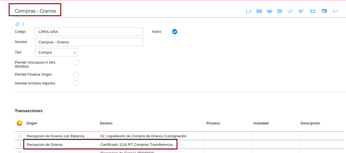

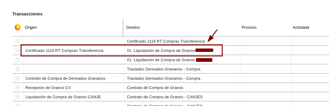

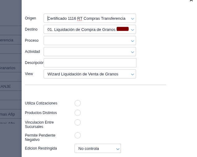

Workflows: el documento debe estar incluido en el workflows de compra de granos con las siguientes relaciones:
