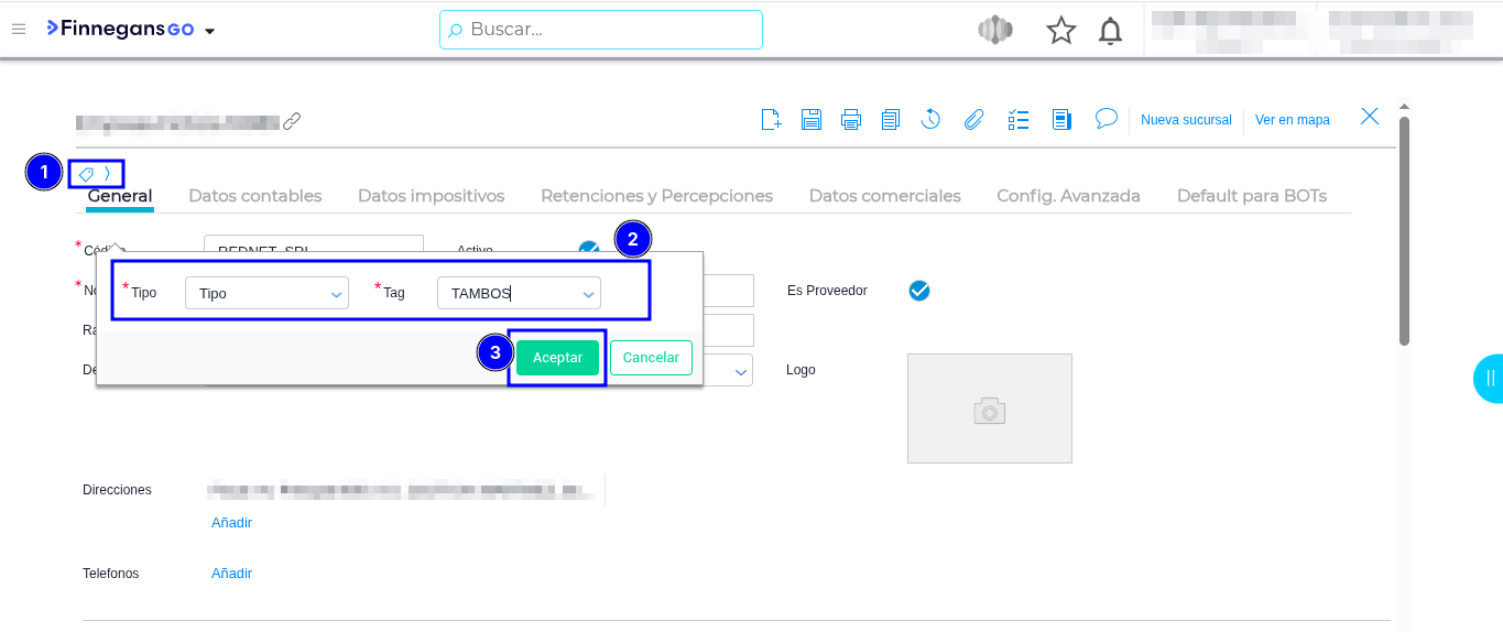

  • Opción A: De forma individual
    1. Ir a Menú > Gestión Empresarial > Ventas > Maestros > Clientes.
    2. Ingresar al registro del cliente específico.
    3. Ubicar el apartado de Etiquetas/Tags.
    4. Completar el campo etiqueta con el nombre de la categoría (ej: “Tipo”) y el campo Tag con la actividad (ej: “Tambos”).
    5. Presionar Aceptar para guardar los cambios.

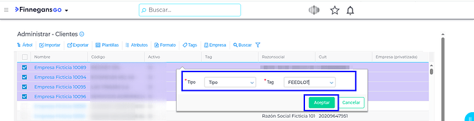

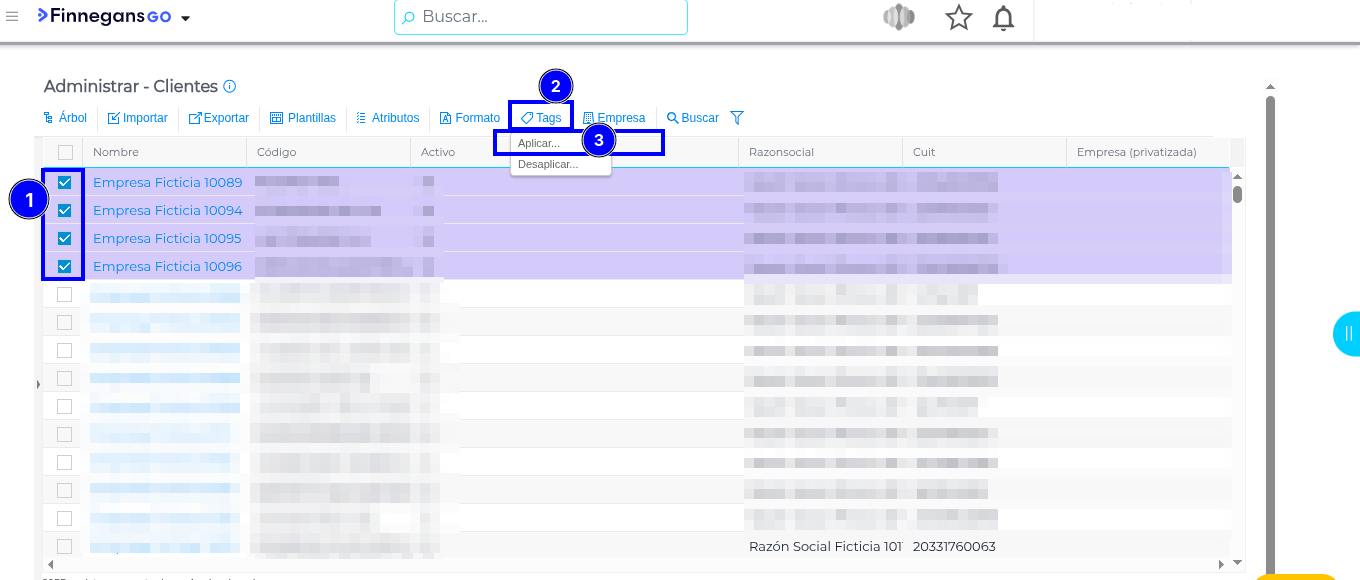

  • Opción B: De forma masiva
    1. En el maestro de clientes, hacer clic en el botón Administrar (si el usuario cuenta con los permisos correspondientes).
    2. Seleccionar los clientes que pertenecen a la misma actividad mediante el check lateral.

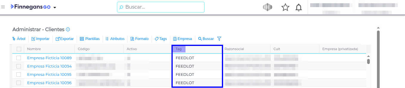

    3. En la barra de herramientas, presionar el botón Tag y luego Aplicar.
    4. Ingresar los valores correspondientes (ej: Tipo: Feedlot) y confirmar.

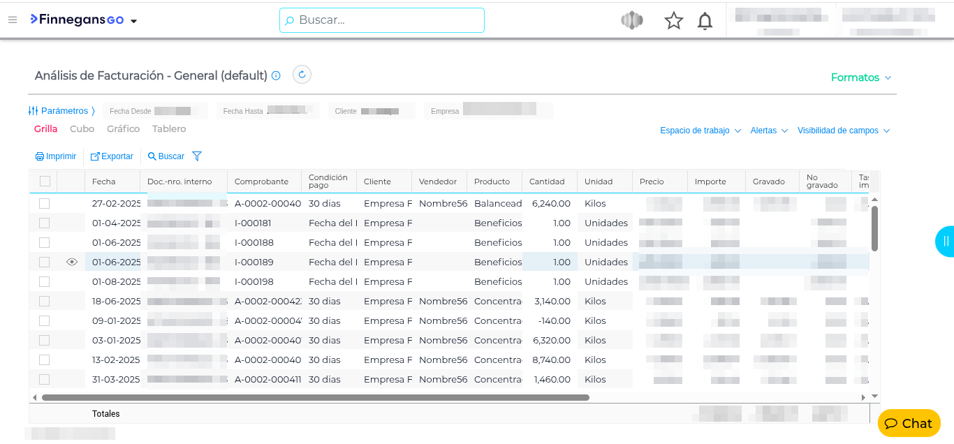

En nuestro caso, vamos a utilizar como ejemplo el informe “Análisis de facturación”:
  • Ir a Menú > Gestión Empresarial > Ventas > Informes > Análisis de Facturación.

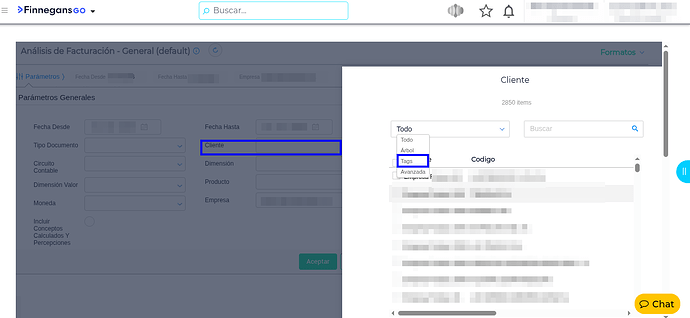

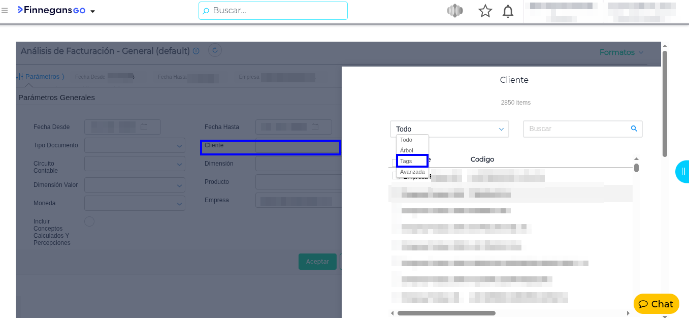

  • En el selector de Cliente, abrir el menú desplegable y elegir la opción Tags.
  • Seleccionar en el nuevo campo que se habilita el tag deseado (ej: “Tambos”). Es posible seleccionar uno, varios o todos de la categoría.

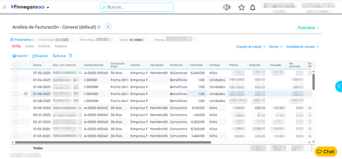

  • Presionar Aceptar para que el sistema traiga únicamente la información de los clientes asociados a esa clasificación.
