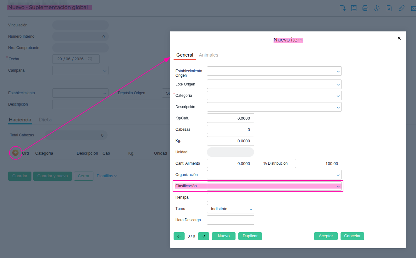

La clasificación es un campo obligatorio en el registro de Suplementaciones dentro de la solapa Hacienda. Este requisito fue implementado para asegurar:
  1. Trazabilidad completa de datos – Cada suplementación queda registrada con su clasificación específica, permitiendo auditoría y seguimiento.
  2. Reportes estratégicos de calidad – Podés generar informes como “Análisis de Hacienda por Evento y Clasificación” con información detallada y segmentada.
  3. Información contable precisa – Facilita la reconciliación y análisis financiero de los movimientos ganaderos.
Error que aparece si no se completa
Si intentás guardar una Suplementación sin indicar la clasificación, el sistema mostrará el siguiente error:
“Debe indicar una clasificación para el evento SUPLEMENTACIÓN”
Este mensaje indica que falta completar obligatoriamente este campo antes de poder guardar el documento.

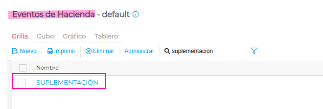

Paso 1: Ingresá al buscador del sistema y escribí “Eventos de hacienda”
Paso 2: Buscá el evento llamado “Suplementación” en la lista

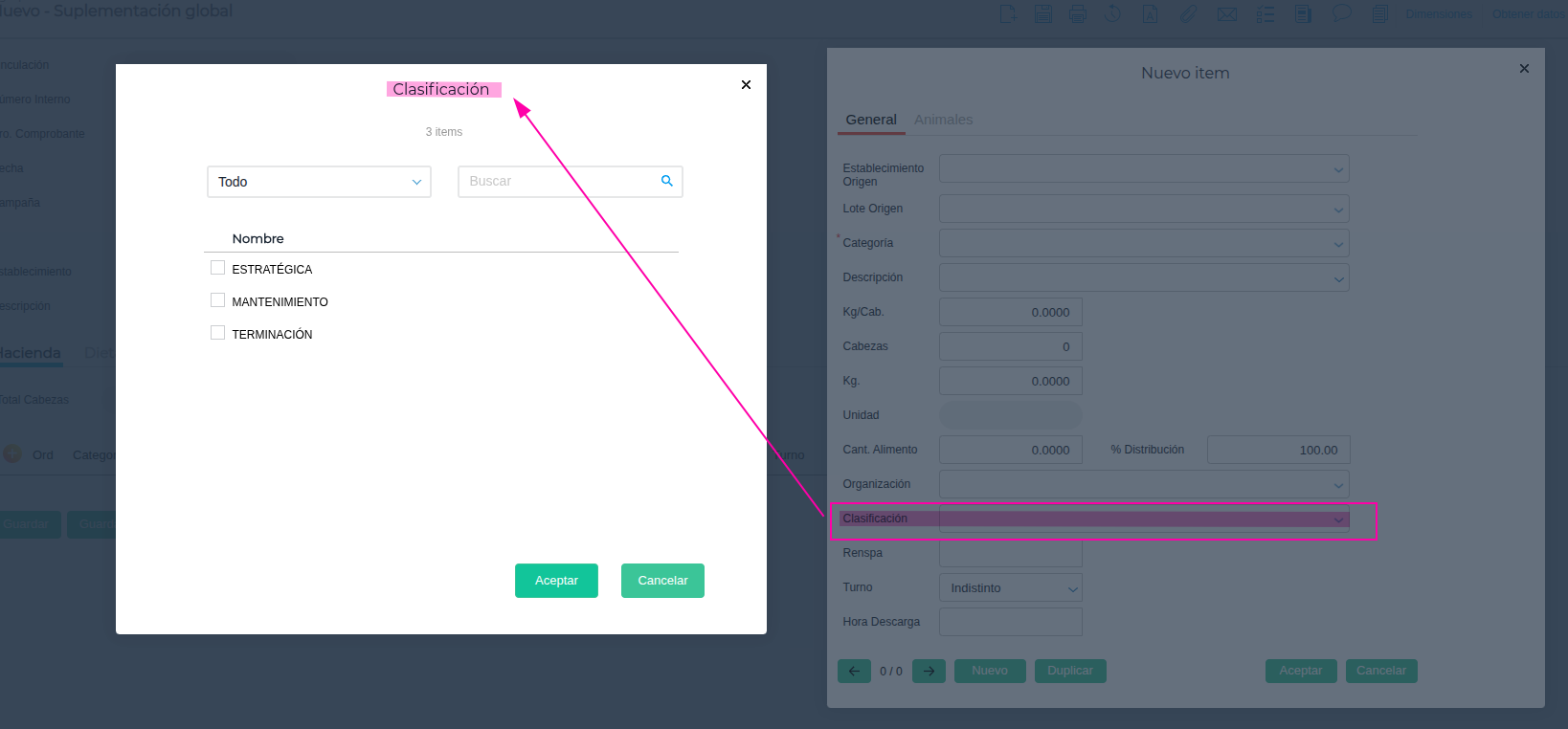

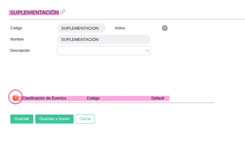

Paso 3: Dentro del evento Suplementación, en la sección de clasificaciones, hacé clic en el botón “Agregar” o “+”

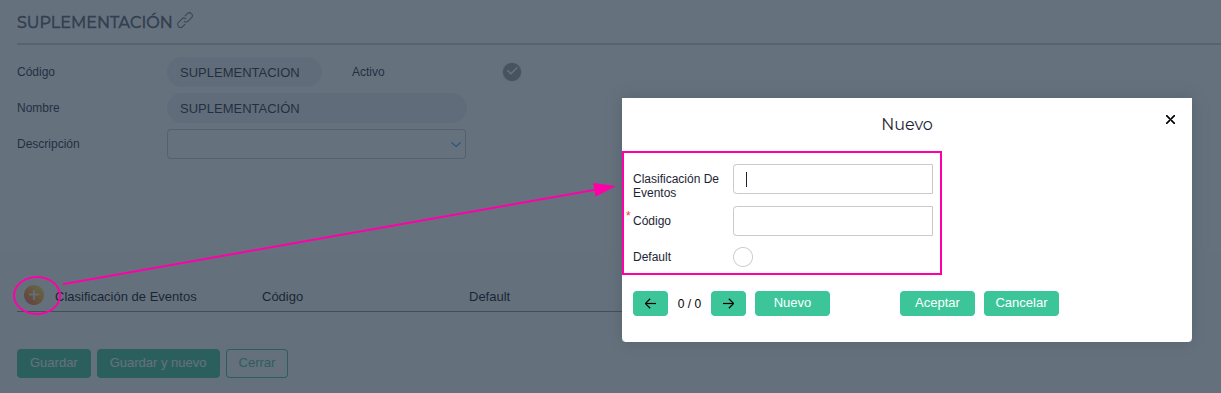

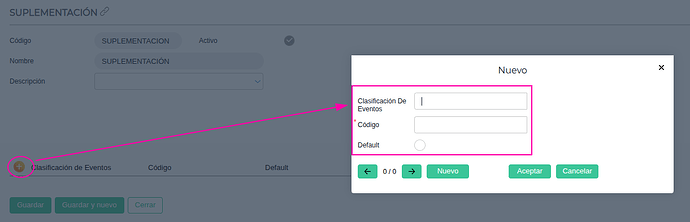

Paso 4: Completá el nombre de la clasificación. Algunos ejemplos son:
Paso 5: Guardá los cambios haciendo clic en “Guardar”
Resultado esperado
Una vez configuradas las clasificaciones, al cargar una Suplementación verás un selector desplegable en la solapa Hacienda donde podrás elegir la clasificación correspondiente.
