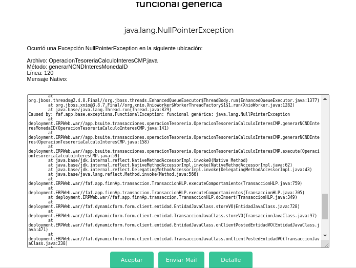

Al intentar implementar el uso de intereses en facturas o cobranzas para que el sistema calcule el recargo correspondiente, se arroja el siguiente error de sistema:
java.lang.NullPointerException
Ocurrió una Excepción NullPointerException en la siguiente ubicación:
Archivo: OperacionTesoreriaCalculoInteresCMP.java
Método: generarNCNDInteresMonedaID

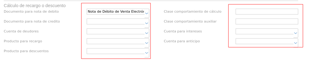

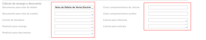

El error java.lang.NullPointerException en el método generarNCNDInteresMonedaID se debe a que el Tipo de Documento utilizado para la cobranza (Recibo de Cobranza) no tiene configurada correctamente la sección de Cálculo de Recargo o Descuento, lo que impide al sistema obtener la información necesaria para generar los comprobantes de interés (Nota de Crédito o Nota de Débito).

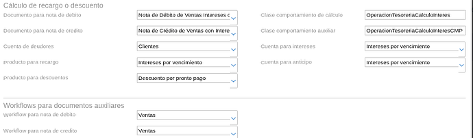

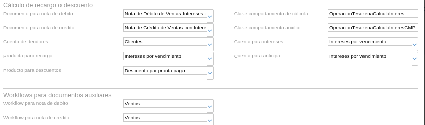

Dirigirse a Menú → Configuraciones → Diseño de espacio de trabajo → Documentos → Tipos de documento.
Buscar y seleccionar el documento de Recibo de Cobranza o el tipo de documento afectado por el proceso.
Dentro del maestro del Tipo de Documento, ingresar a la solapa General.
Localizar la sección Cálculo de Recargo o Descuento.
Verificar que todos los campos de esta sección estén completos con los valores adecuados (por ejemplo, Tipo de Comprobante para Recargo, Tipo de Comprobante para Descuento, etc.).
Verificar la configuración detallada de esta sección según la entrada de configuración general de Recargos/Intereses. (Aquí se puede dejar el espacio o un enlace a la entrada complementaria una vez que se cree:
https://bc.finneg.com/t/configurar-el-calculo-de-intereses-en-cobranzas/3956.) -
Guardar los cambios en el Tipo de Documento.
Con estos cambios, no debería presentar inconvenientes al utilizar el apartado de cálculo de intereses.
