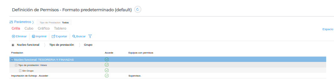

:locked_with_key: Permisos requeridos
Para poder visualizar y gestionar las configuraciones de cobranzas pendientes de registrar, los usuarios deberán contar con el siguiente permiso habilitado en su perfil de seguridad:
  • Defincion de Permisos: Buscar > Importación de Echeqs - Acceder
  • Función: Permite la visualización de las configuraciones vinculadas a la importación de precobranzas y cobranzas pendientes.
:light_bulb: Nota: Si un usuario no tiene asignado este permiso, no podrá visualizar la solapa/sección de configuración correspondiente dentro del módulo.

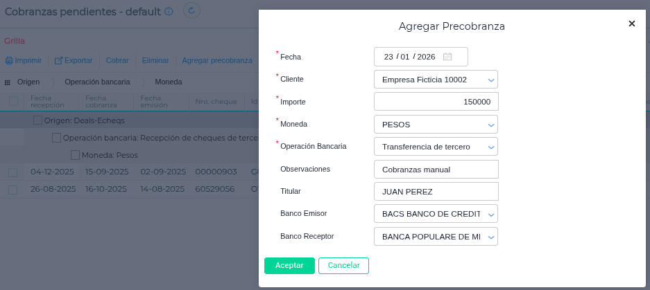

Acciones posibles
Botón “Agregar Precobranza”:
permitirá agregar registros de precobranzas manuales.
