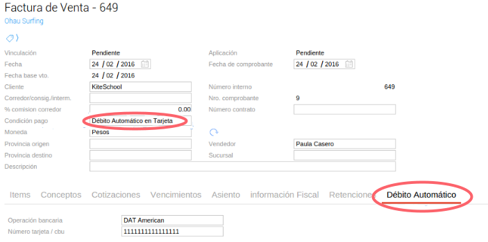

Operaciones de venta

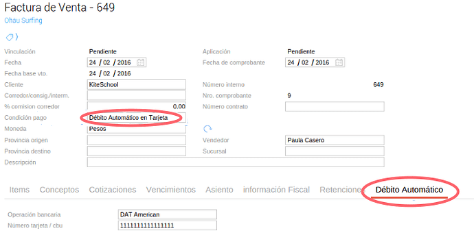

Al seleccionar como condición de pago “Débito Automático en Tarjeta”, se habilita la solapa “Débito Automático”. En ésta debés ingresar el número de tarjeta y la operación bancaria.
La operación bancaria determina en qué proceso de Cobros por Débito Automático se informa dicha operación de venta.

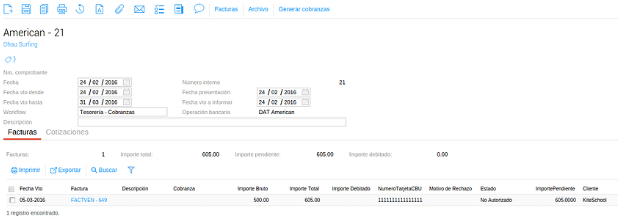

Los datos principales que se definen a nivel header son:
Fecha: fecha en la que se realiza la operación.
Fecha Vencimiento desde y hasta: define el rango de fechas que se utiliza para incorporar las facturas.
Fecha de Presentación: fecha en la que debe presentarse el archivo a la entidad.
Fecha de vencimiento a informar: fecha de vencimiento de los débitos que se informa a la entidad.
Workflow: define el conjunto de tipos de documentos a ser tenidos en cuenta.
Operación Bancaria: No editable. Toma la operación bancaria indicada en el tipo de documento. Se utiliza para filtrar las facturas de venta que se incorporan al proceso.
Una vez indicados todos los datos de cabecera, se debe guardar la transacción.
Para poder incorporar facturas al proceso, el mismo debe estar guardado previamente.

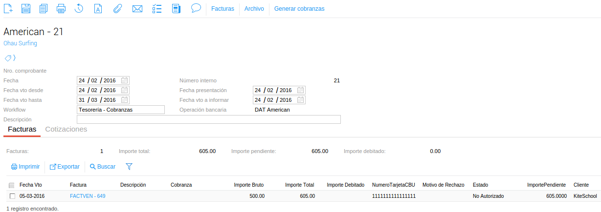

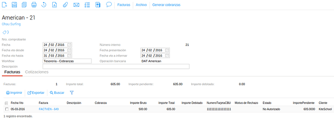

Incorporar Facturas

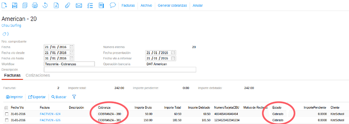

Una vez guardada la transacción, se pueden incorporar las facturas a informar presionando el botón “Facturas” y eligiendo la opción “Incorporar”.
Esta función incorpora todas las facturas cuyos tipos de documentos figuren en el workflow, condición de pago sea tipo “Débito Automático”, operación bancaria sea la definida en el documento tipo “Cobros por Débito Automático” sobre el que se está trabajando y que estén en el rango de fechas establecido.
Las facturas incorporadas se muestran en la grilla en estado “No autorizado”.
Este estado indica que la factura fue incorporada al proceso pero aún no se ha producido el débito automático en la entidad de tarjeta de crédito o banco.

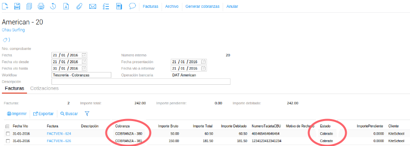

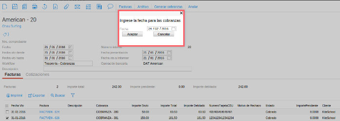

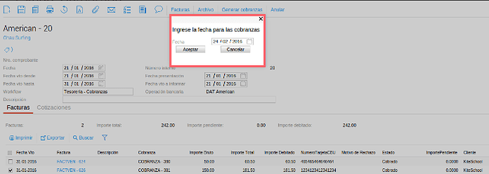

Generar Cobranzas
Esta funcionalidad genera las cobranzas para todas aquellas facturas que figuran en estado “Autorizado”.
El tipo de documento de cobranza a generar se toma desde la configuración del tipo de documento de “Cobros por Débito Automático” sobre el que se está trabajando. Una vez generada la cobranza, el estado de la factura en la grilla pasa a “Cobrado” y se informa el nombre y número de la cobranza generada.
Al momento de generar las cobranzas se muestra una ventana emergente para indicar la fecha en que se generan las mismas.

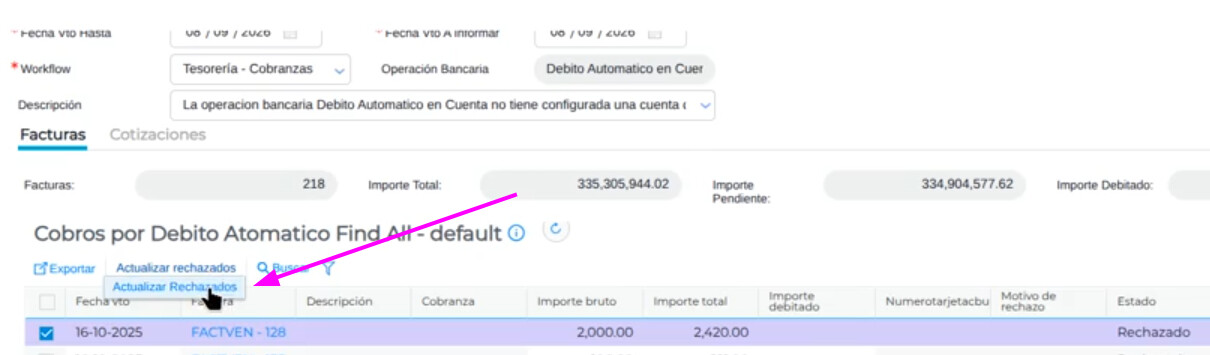

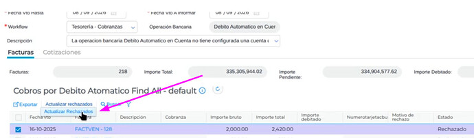

Reprocesar rechazados
Esta acción permitirá cambiar el estado de los débitos rechazados, para poder volver a descargar el archivo y subirlo nuevamente a la entidad de cobro.

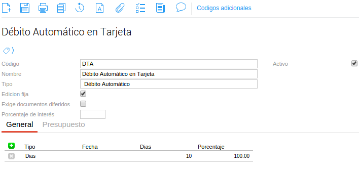

Condición de pago
Se debe crear al menos una condición de pago cuyo tipo sea “Débito Automático en tarjeta”. Esta condición de pago será la que se utilizará en las facturas de venta que se cobrarán por este proceso.
Accedé desde Gestión Empresarial → Tesorería → Condiciones de Pago.

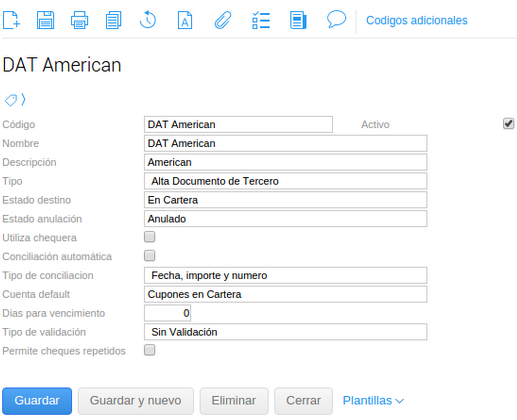

Operación bancaria
Se debe crear una operación bancaria por cada entidad de tarjeta de crédito o banco con la que se va a trabajar. Esta operación bancaria define la cuenta contable de disponibilidad que se va a imputar al momento de generar la cobranza.
Accedé desde Gestión Empresarial → Tesorería → Más Maestros → Tipos de Operaciones Bancarias .
El último campo de los tipos de operaciones bancarias es Tipo de Validación. Esto es para que, según se seleccione, el sistema valide el número de tarjeta o el CBU. También puede seleccionarse sin validación, y el sistema no realiza ninguna validación.

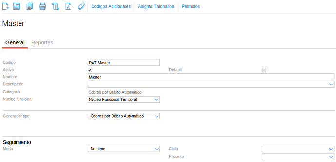

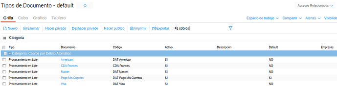

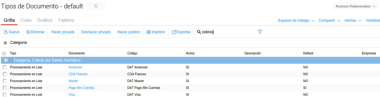

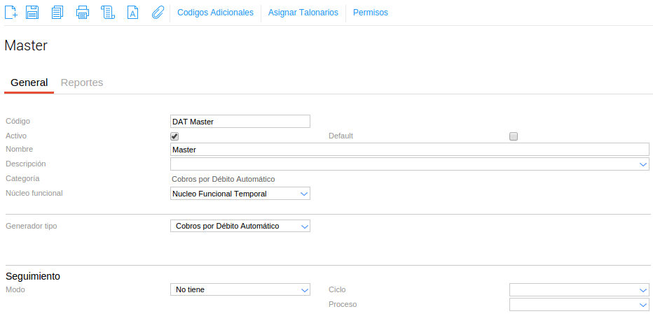

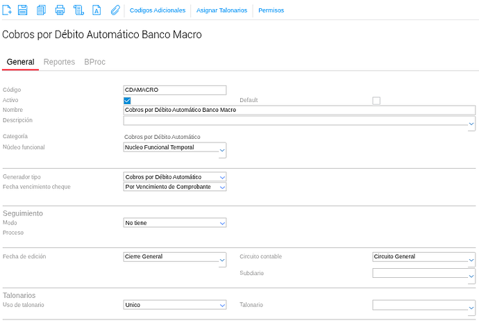

Tipos de documentos
Se debe crear un documento para cada entidad de tarjeta de crédito o banco con la que se vaya a trabajar.
Accedé desde Configuración → Diseño del Espacio de Trabajo → App Builder → Documentos → Tipos de Documentos
En cada documento se tienen que definir los atributos como se muestra en la imagen siguiente. Cabe destacar que en el tipo de documento se define la operación bancaria correspondiente a la entidad, el comportamiento para la interfase de archivos de exportación e importación y el documento de cobranza que se utilizará para generar el cobro. También se define el código de establecimiento que identifica a la empresa frente a la entidad de tarjeta de crédito o banco
Importante: para poder operar a través de medio de Pago Prisma los códigos deberán ser:
  • DAT Master para operar con la tarjeta Mastercard
  • DAT Visa para operaciones de VISA
Si se completa la Moneda, al incorporar facturas al proceso, se filtra por la moneda indicada en este campo.
Comportamiento de interface con entidad:
  • Para Visa → CobrosDebitoAutomaticoInterfacePrisma
  • Para Pago mis cuentas → CobrosDebitoAutomaticoInterfacePagoMisCuentas
  • Para Master Card → CobrosDebitoAutomaticoInterfacePrisma
  • Para American Express → CobrosDebitoAutomaticoInterfaceAmerican
  • Para Galicia Débito → CobrosDebitoAutomaticoInterfaceGalicia
  • Para Frances Talon de pago ->CobrosDebitoAutomaticoInterfaceFrances
  • Para tarjeta naranja ->CobrosDebitoAutomaticoInterfaceNaranja
  • Para Santander Débito → CobrosDebitoAutomaticoInterfaceSantander

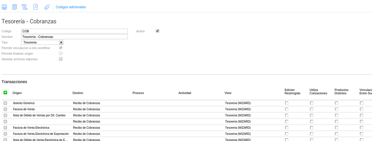

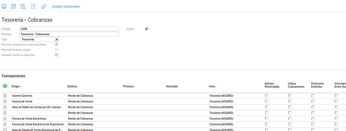

Relación entre documentos
Se debe definir un workflow donde se especifiquen los tipos de documentos de operación de venta que serán tenidos en cuenta para el proceso de Cobros por Débito Automático.
De todos aquellos tipos de documentos incluidos en el workflow, se tomarán las operaciones de venta que tengan indicada una condición de pago del tipo “Débito Automático”.
Accedé desde Configuración → Diseño del Espacio de Trabajo → App Builder → Documentos → Relación entre Documentos

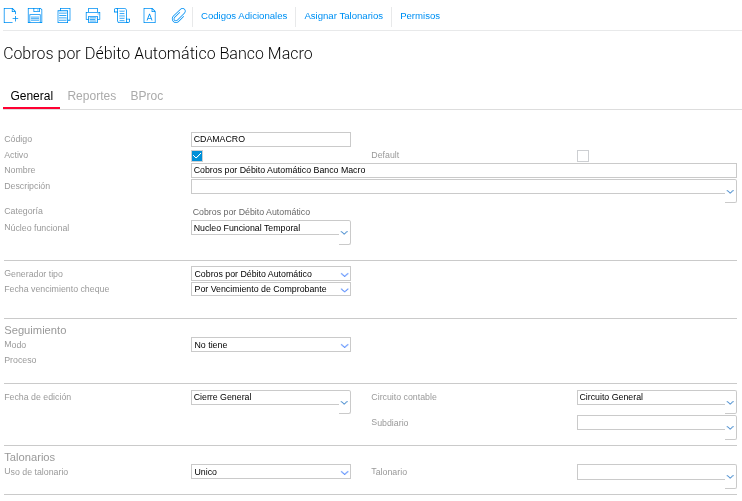

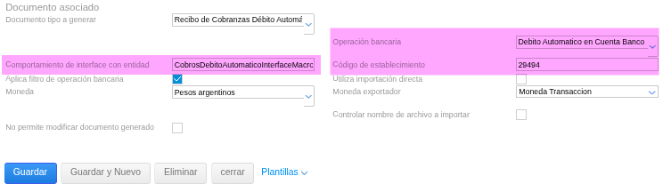

Débitos Banco Macro
  • Comportamiento: CobrosDebitoAutomaticoInterfaceMacro
  • El valor del “Número de convenio” debe configurarse en el campo codigo de establecimiento del tipo de documento CDA (cobro por debito automático) correspondiente a “Banco Macro”
  • Crear operación bancaria “Cobro Debito Automático Banco Macro”
  • NO debe utilizarse importacion directa
