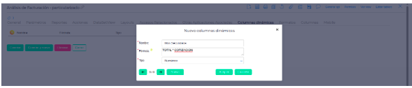

Opción A: Crear una columna dinámica global (desde el Diccionario de Viewers)

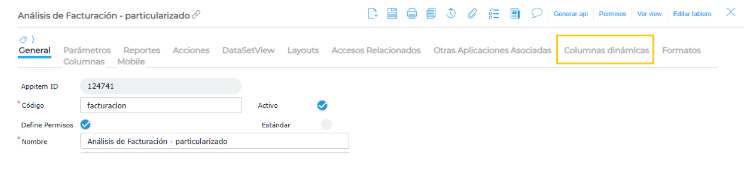

  1. Ingresa al Diccionario de viewers.

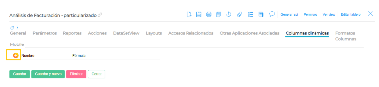

  2. Buscá la pestaña o sección de Columnas Dinámicas.

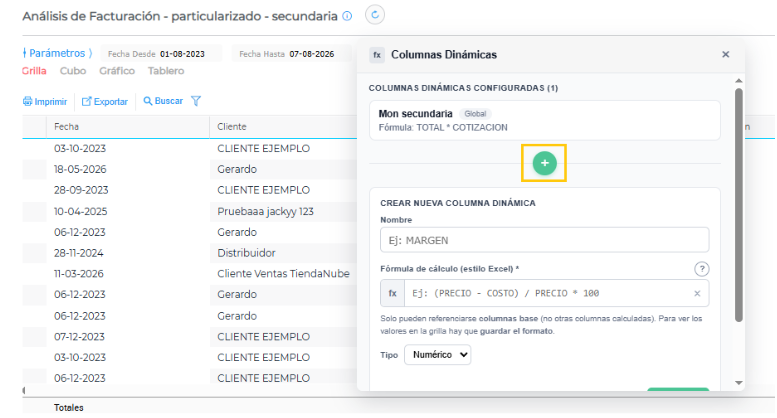

  3. Hacé clic en el botón Agregar (icono + naranja).

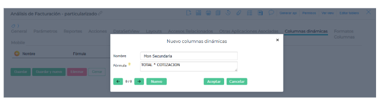

  4. En el campo Nombre, escribe el identificador de la columna (ej. COL_DIN).
  5. En el campo Fórmula de cálculo, escribe la expresión en sintaxis estilo Excel (ej. PRODUCCION / SU_SEMBRADA).
  6. Haz clic en Guardar

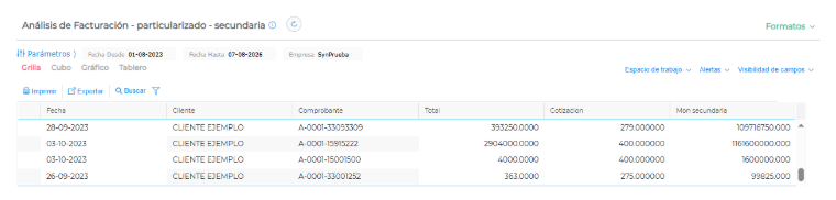

Al ingresar a la viewer, se verá la columna creada
  • Esta columna se puede ocultar desde la Configuración de columnas y tiene las mismas funcionalidades que las columnas estándar.
  • Si se agrupa por otra columna, la columna dinámica totaliza teniendo en cuenta el cálculo configurado.

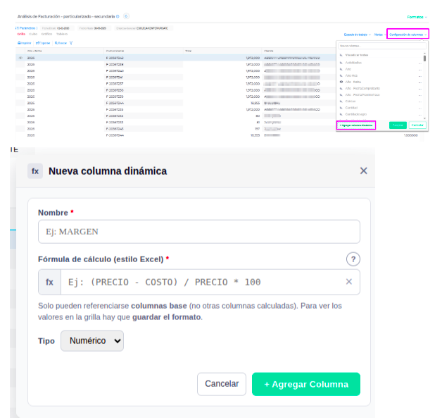

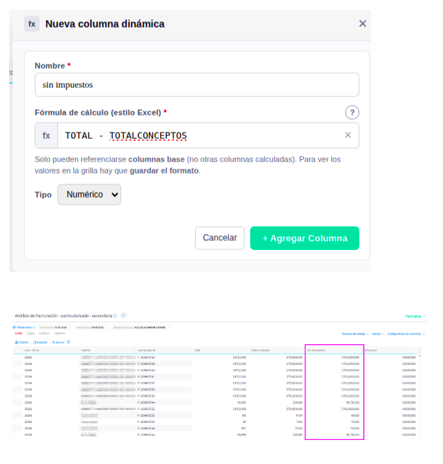

Opción B: Crear una columna dinámica local (desde un Formato o Informe específico)

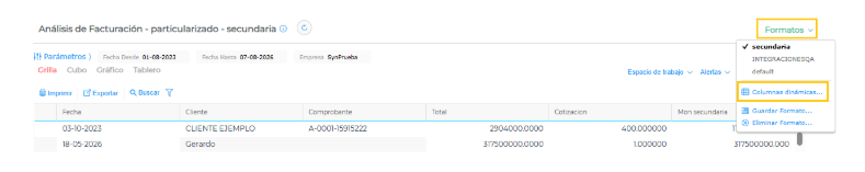

  • Abrí el reporte o Formato donde necesitas agregar el cálculo.

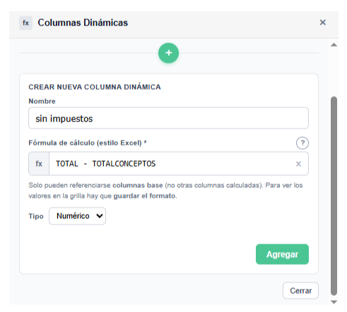

  • Hacé clic en el botón Configuración de columnas y selecciona Agregar columna dinámica

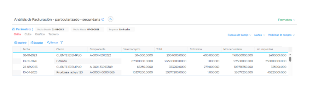

  1. Completa el Nombre, la Fórmula de cálculo y tipo.
  2. Hacé clic en Agregar columna.
Completá el nombre, la fórmula, el tipo y hacé clic en Agregar Columna

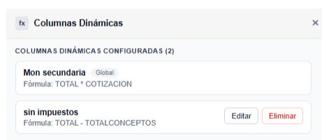

Editar o Eliminar una Columna Dinámica
Desde el Diccionario de viewers:
  1. Buscá la columna en la solapa Columnas Dinámicas.
  2. Para editar: Hacé clic en Editar, modificá el nombre o la fórmula y haz clic en Guardar.
  3. Para eliminar: Hacé clic en Eliminar y confirmá la acción.
Desde el formato:

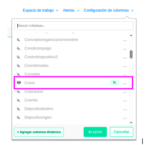

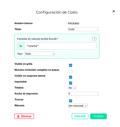

  1. Ingresá a Configuración de columnas

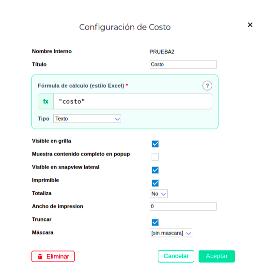

  2. Buscá la columna dinámica en el listado de columnas o usando el buscador. (Verás éste ícono cuando se trate de una columna dinámica
    image)
  3. Presiona en los 3 puntitos (…)
  4. En el popup que se abre, podrás editar o eliminar la columna.
NOTA: Las columnas dinámicas sólo pueden editarse o eliminarse desde donde fueron creadas.
