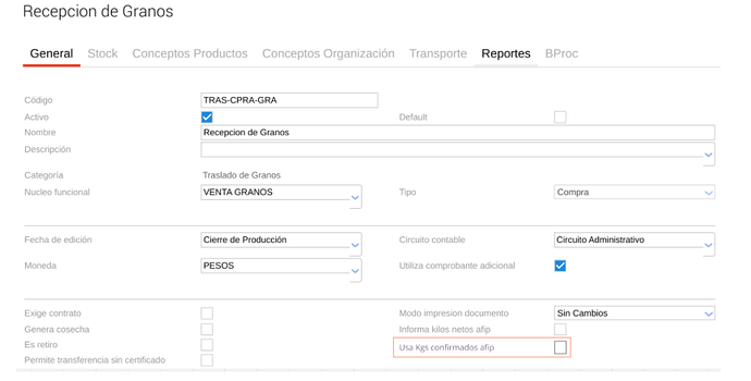

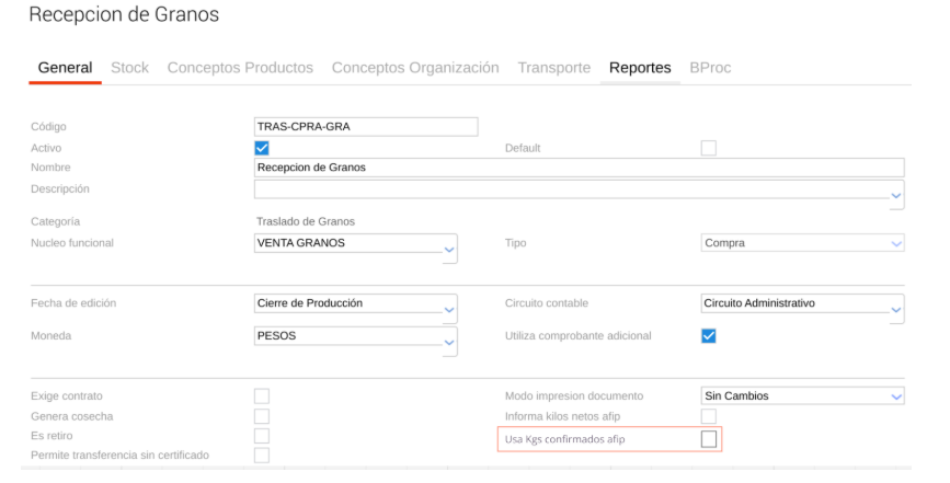

1. Configuración en el Tipo de Documento: Traslado de Granos
Se deben definir las reglas de comportamiento para la obtención de kilos mediante las siguientes opciones:
  • Habilitar Control de Kilos AFIP (Check): Al activarse, habilita el almacenamiento de este dato y deja el documento disponible para que el sistema consulte su estado ante la AFIP.
  • Informa kgs netos en AFIP: Si se encuentra activo, al confirmar el arribo desde Finnegans, el sistema completará el campo de kilogramos confirmados tomando el Peso Neto original del traslado.
  • Informar Bruto - Taras sin considerar mermas: Si se encuentra activo, al confirmar el arribo desde Finnegans, el sistema completará el campo calculando el Peso Neto sin mermas.

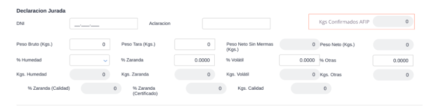

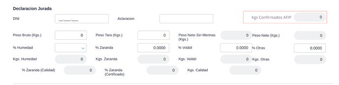

Paso 1: Visualización en el Traslado de Granos
Al registrar o revisar una transacción de traslado de granos, el usuario visualizará un panel numérico denominado Kgs Confirmados AFIP ubicado en la sección de pesajes. Este campo no requiere carga obligatoria manual, ya que se actualizará automáticamente de acuerdo a los procesos de consulta del sistema.

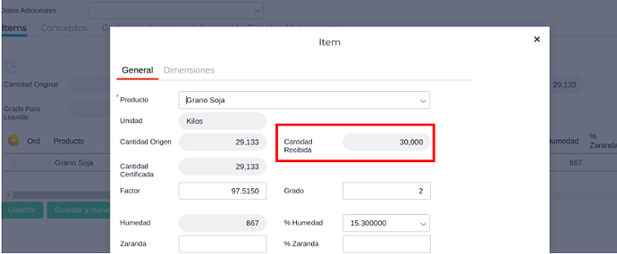

  1. Inicie el Asistente de Certificados seleccionando un tipo de documento que requiera validación fiscal.
  2. El asistente filtrará de forma automática la grilla, exponiendo únicamente los traslados aptos que posean sus kilos AFIP confirmados.
  3. Al avanzar y procesar el asistente, el valor de los Kgs Confirmados AFIP se transferirá automáticamente al nuevo documento bajo el concepto de Cantidad Recibida.
