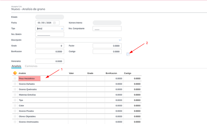

Indicar Ruta → Menú → Gestión Empresarial → Compras de granos → Medición

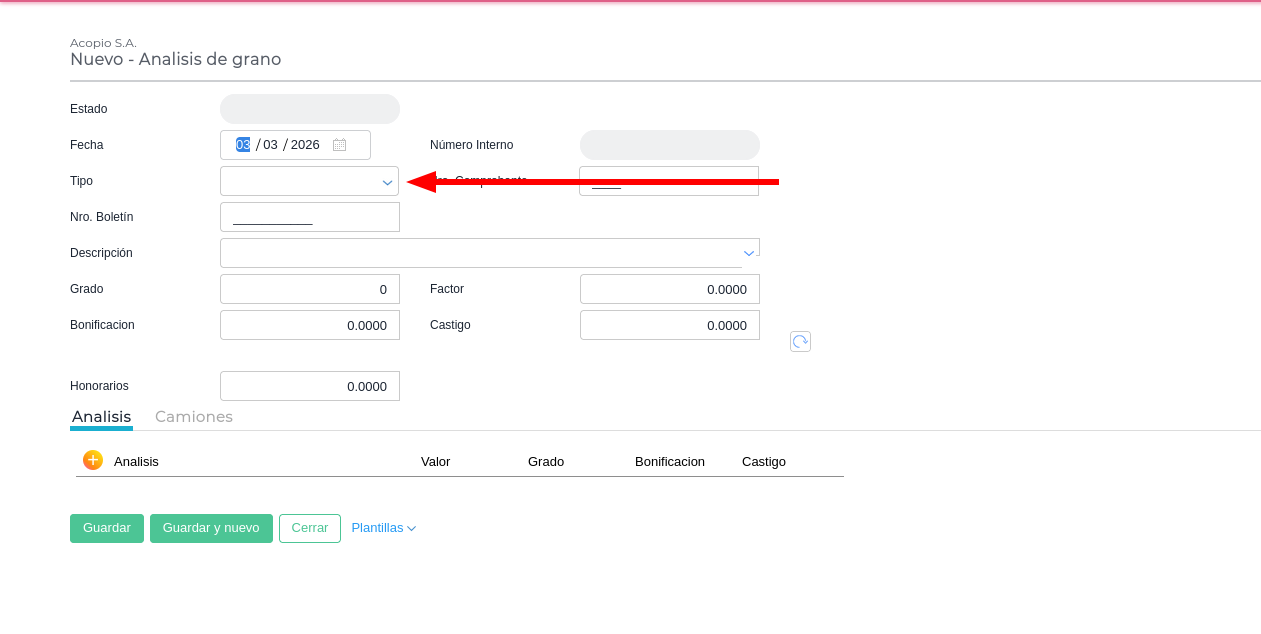

Una vez se ingresa a la vista se hace una transacción nueva:
Nota: en caso que los traslados de granos generan medición de granos, se realiza desde la grilla de traslados o desde el traslado.
  1. Se completa el campo “Tipo”
Se despliega un pop up donde se elige el tipo de medición de granos, en este caso se continúa con el ejemplo de “Maíz”

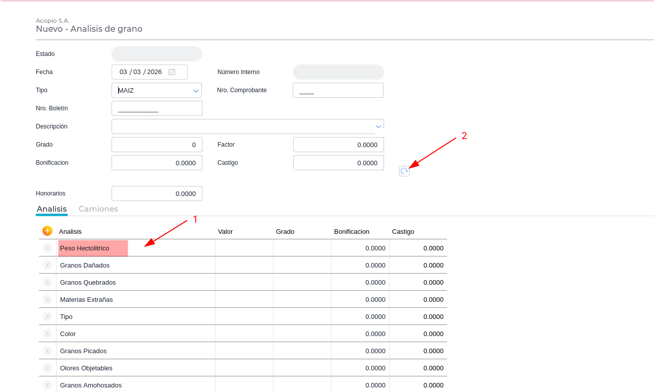

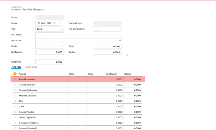

  1. Luego se carga en la solapa “Análisis” los datos que se tengan de cada característica del grano, continuamos con el ejemplo de “Peso Hectolítrico”.
Se debe completar la columna “Valor”, debido a que las demás columnas se autocompletan en base a lo configurado en el maestro de “Tipos de medición de granos”.
Luego de completar los valores, se aprieta el botón de regenerar, para que haga el cálculo.

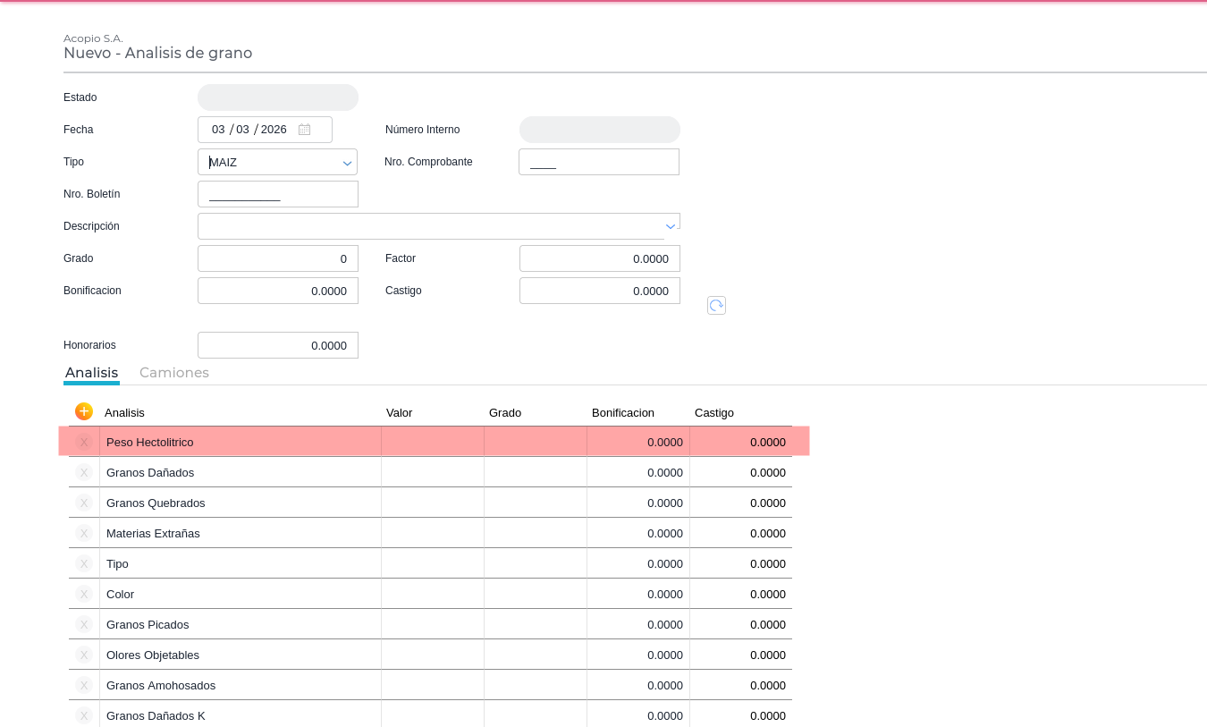

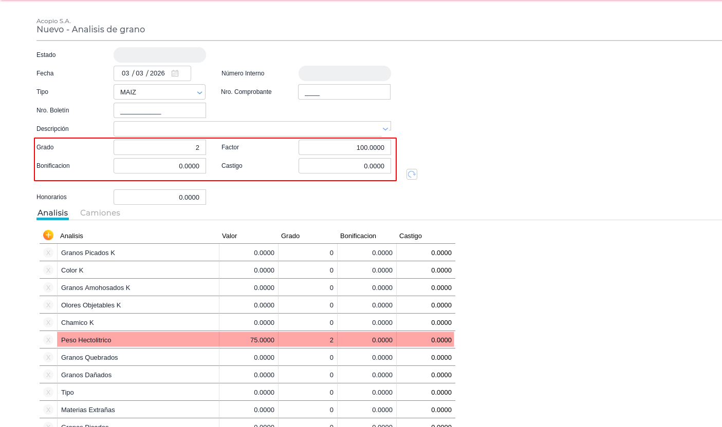

Ejemplo 1
Con valor 75 para Peso Hectolítrico
Vemos que para el valor 75, queda en grado 2, factor 100, no bonifica ni castiga.
Vemos que coincide con lo configurado en el maestro de “Tipos de retención”:

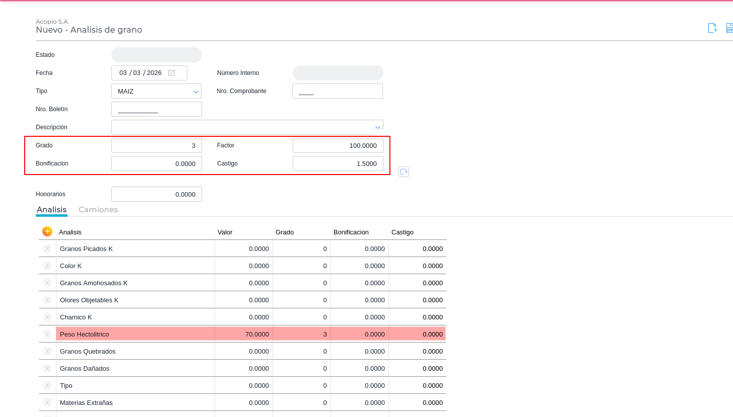

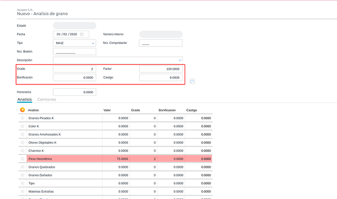

Ejemplo 2
Con valor 70 para Peso Hectolítrico
Vemos que para valor 70 es grado 3, factor 100, no bonifica ni castiga por factor, pero si hay un castigo por Grado 3, debido a que en el maestro de tipos de medición de granos, se estableció que cuando el grado es 3 se castiga 1.5.

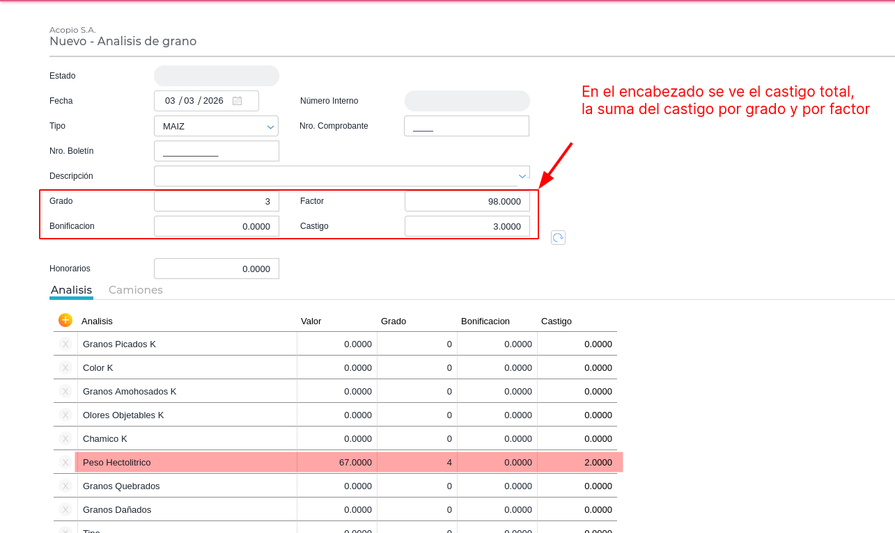

Ejemplo 3

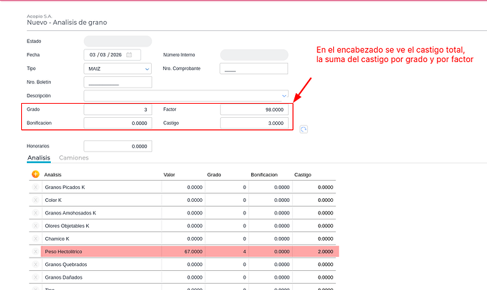

Con valor 67 para Peso Hectolítrico
El primer dato que vemos es grado 3, no aparece grado 4 por lo mencionado en las configuraciones del maestro.
Para el valor 67 vemos que castiga 3% en total.
En principio se castiga 1% por grado 4, lo cual corresponde a lo configurado, y 2% por el Peso Hectolítrico, este valor se ve en la columna “Castigo” de la solapa “Análisis”, es 2% porque tiene configurada la Base Diferencia en modo “hasta”.
En este ejemplo también se ve que el campo “Factor” ha variado, ya no aparece 100, sino 98, eso es porque en la columna “castigo” de la solapa “Análisis”, tenemos un total de 2, el cual se va descontar del factor, si hubiesen otras características con castigos también se descontarán del factor con base 100, asimismo los valores se sumarán cuando correspondan a bonificaciones.
En el encabezado el dato del campo “Castigo”, es la suma del castigo por grado (para los granos que tengan grados) más los castigos que aparezcan en la columna castigo de la solapa análisis, se aplica lo mismo para el campo “Bonificación”.
En el campo “Factor”, vamos a ver el factor total descontado de los castigos que aparezcan en la columna castigo de la solapa análisis, aplicando lo mismo para la suma de bonificaciones.
