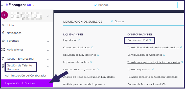

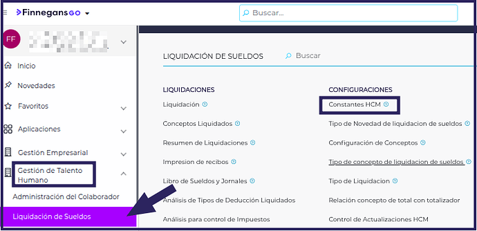

Opción A: Actualización desde el Maestro de Constantes HCM
:round_pushpin:Ruta → Menú → Gestión de Talento Humano → Liquidación de Sueldos →Constantes HCM

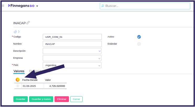

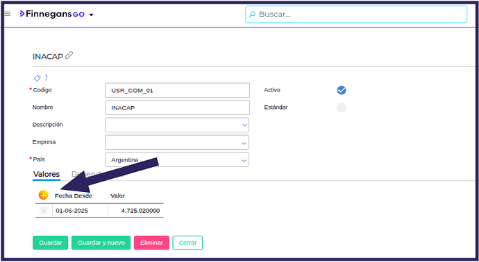

  1. Buscar la constante: En el buscador, escribir INACAP para identificar la constante.
  2. Seleccionar el registro: Hacer clic sobre la constante INACAP para abrir la ventana de edición y dirigirse al + ubicado debajo.

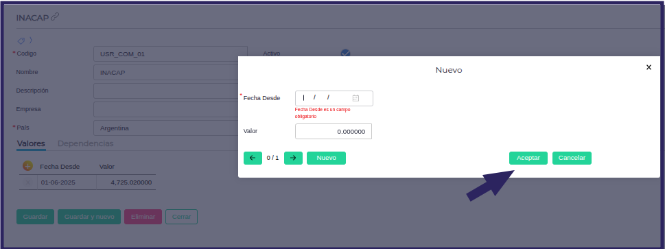

  3. Ingresar el nuevo valor : completar la fecha desde de la vigencia del nuevo importe y registrar el nuevo valor. Luego hacer clic en aceptar y posteriormente en guardar.

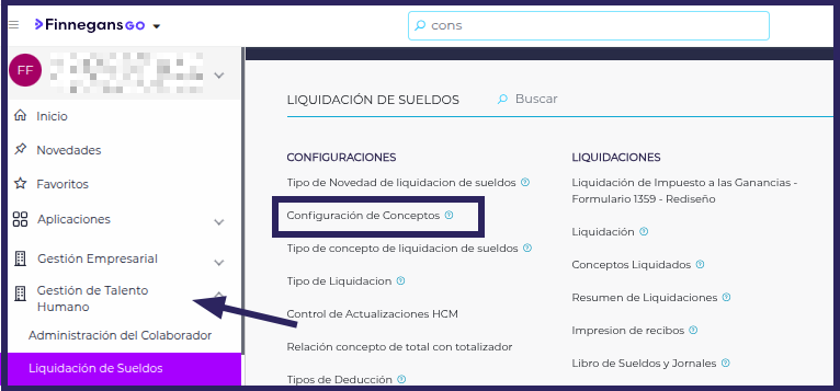

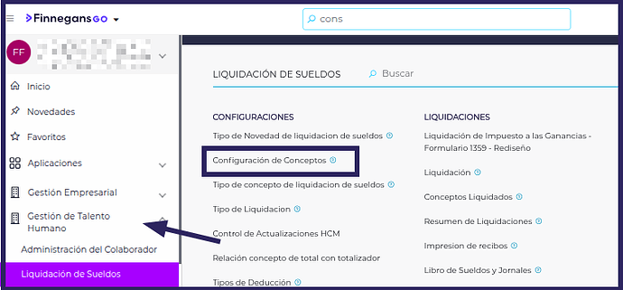

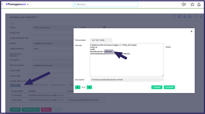

Opción B: Actualización desde el Maestro de Conceptos (Si no existe la constante)
:round_pushpin:Ruta → Menú → Gestión de Talento Humano → Liquidación de Sueldos → Configuración de Conceptos
  1. Buscar el concepto: En la lista de conceptos de liquidación y seleccionar el concepto de Contribución INACAP.

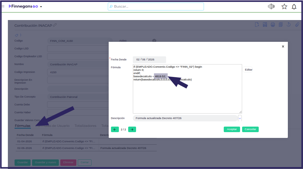

  2. Acceder a la solapa de fórmulas: copiar la fórmula en la solapa de fórmulas de usuario.
  3. Actualizar el importe: Ingresar la fecha desde de vigencia de la nueva fórmula y modificar directamente el valor numérico fijado por el nuevo monto vigente.
  4. Guardar las modificaciones: Hacer clic en Aceptar para confirmar la actualización del concepto y luego en Guardar.
