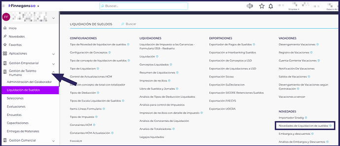

:round_pushpin: Ruta: Menú → Gestión de Talento Humano → Liquidación de Sueldos → Novedades de Liquidación de Sueldos

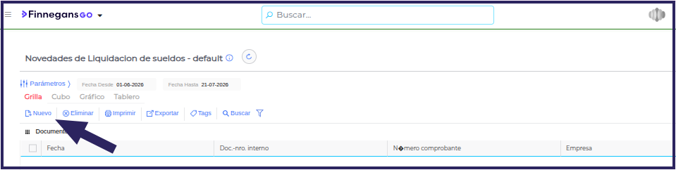

  1. Hacer clic en nuevo.

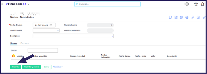

  2. Completar la fecha de emisión y hacer clic en guardar.

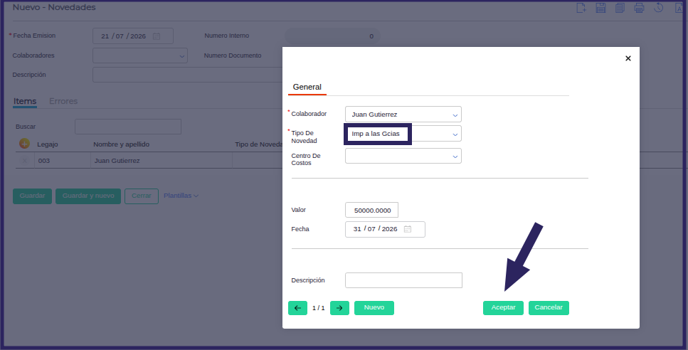

  3. Seleccionar al colaborador y hacer clic en el registro para completar los datos necesarios:
  • Tipo de novedad: seleccionar “Imp a las Gcias” (código FINN_LCT_7130).
  • Valor: ingresar el monto exacto que se desea descontar.
  • Fecha: en la que se desee que se aplique el descuento.

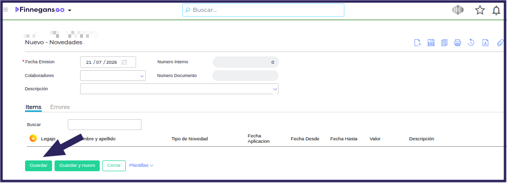

  1. Hacer clic en Aceptar y luego en Guardar.
