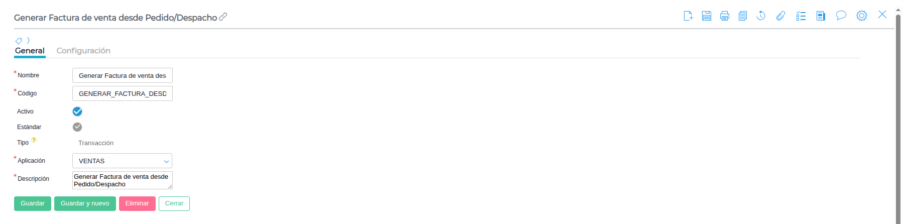

Dentro del menú ir a Configuración —> Diseño de espacio de trabajo–> Diccionario de de Bprocs, abrir el bproc de Generar Factura de venta desde Pedido/Despacho.
Desde el Símbolo de imageconfigurar:
En la solapa Parámetros indicar:
TIPO_DOC_DESTINO: Se debe seleccionar el documento de factura de venta que se quiere crear.

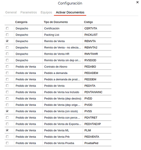

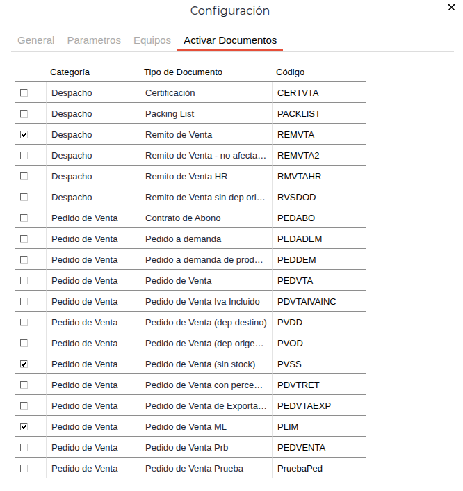

En la solapa Activar Documentos indicar:
Seleccionar los tipos de documento Origen a partir del cual se van a crear las Facturas de Venta.

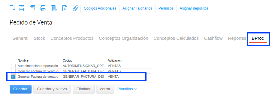

También puede configurar a nivel tipo de documento, ir a Configuración —> Diseño de espacio de trabajo–> Maestro de Tipo de documento.
Seleccionar un documento de categoría Pedido de Venta o Despacho, ir a la solapa Bproc y seleccionarlo.

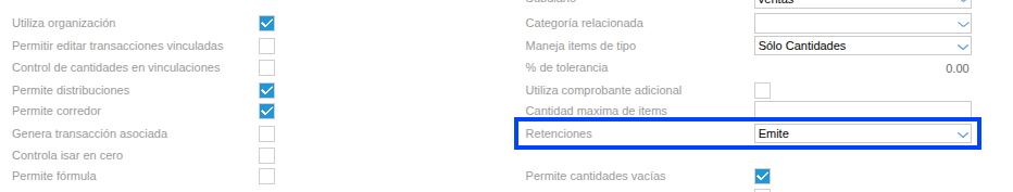

Es importante que el tipo de documento de factura de venta tenga configurado el check “Obtener CAE automáticamente al guardar”.
Adicionalmente, si es necesario, el bproc va a considerar las configuraciones:

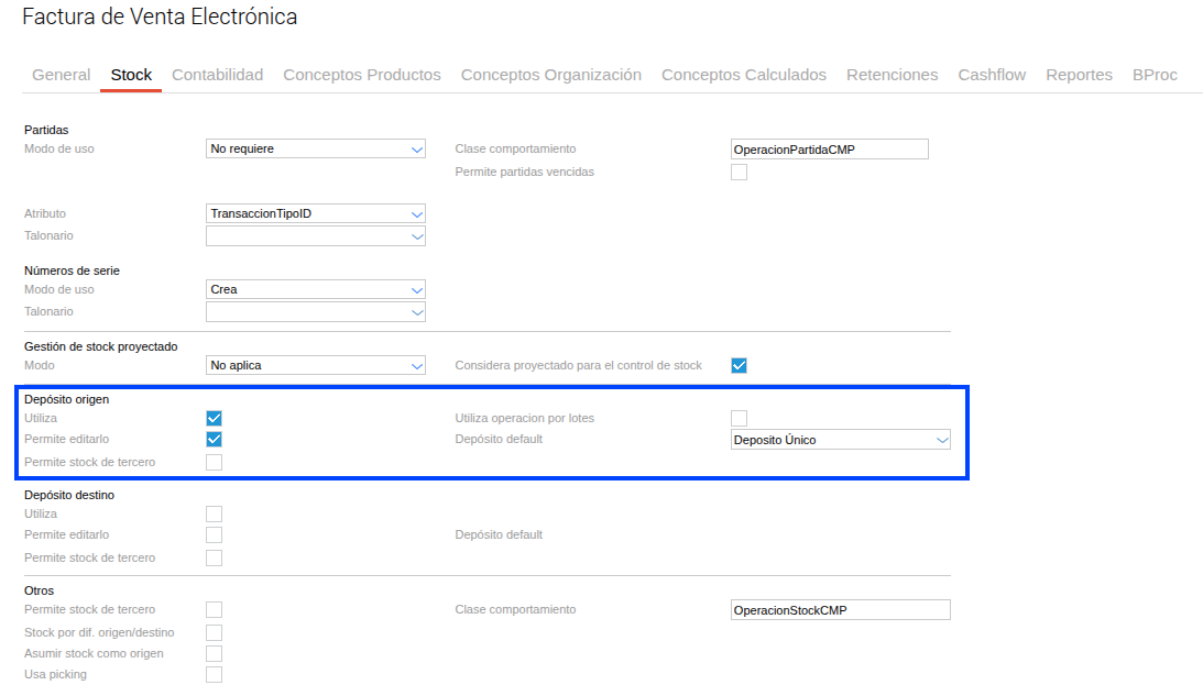

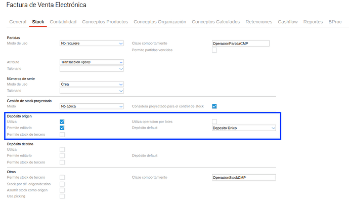

Puede mover stock el documento pero únicamente maneja deposito Único

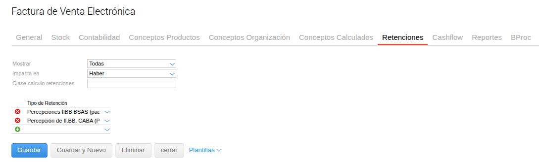

Ademas puede calcular percepciones si esta configurado en el tipo de documento.

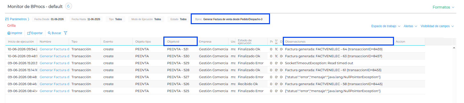

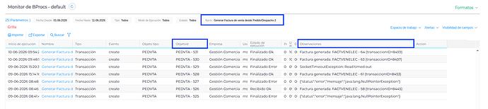

Control de la creación de facturas de venta.
Ir a Configuración —> Diseño de espacio de trabajo–>Monitor de Bprocs
Filtrando por el parámetro Bproc: Generar Factura de venta desde Pedido/Despacho.
En la columna:
Objetoid: Indica el documento interno que ejecuto el Bproc.
Observaciones: Indica el resultado, si creo una factura de venta o un mensaje de error.
