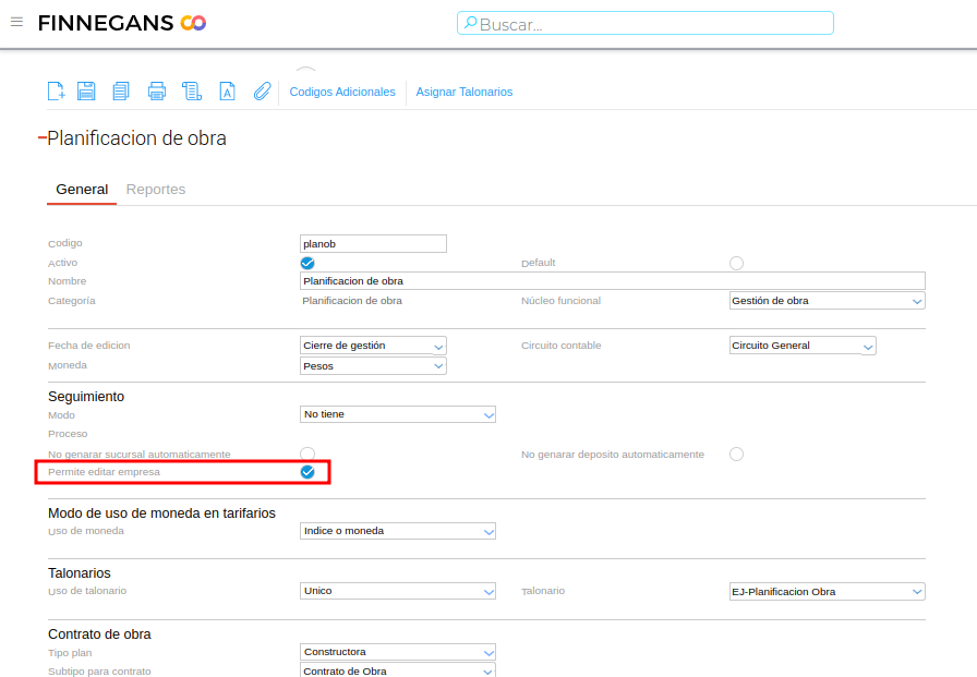

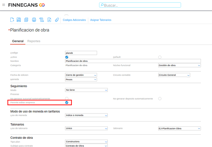

Para cambiar el campo Empresa en una planificación de obra es necesario configurar el tipo de documento Planificación de obra en “Permite editar empresa”
  1. Para cambiar la Empresa ingresar a Menú > Configuración > Diseño del espacio de trabajo > Documentos > Tipos de Documento.
  2. Ingresar al tipo de documento “Planificación de obra”.
  3. Habilitar el check del campo Permite editar empresa.

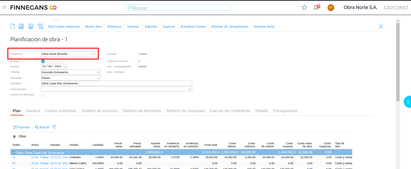

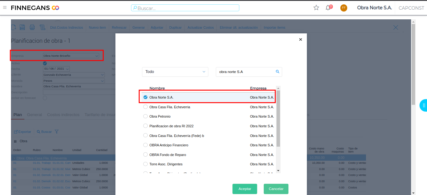

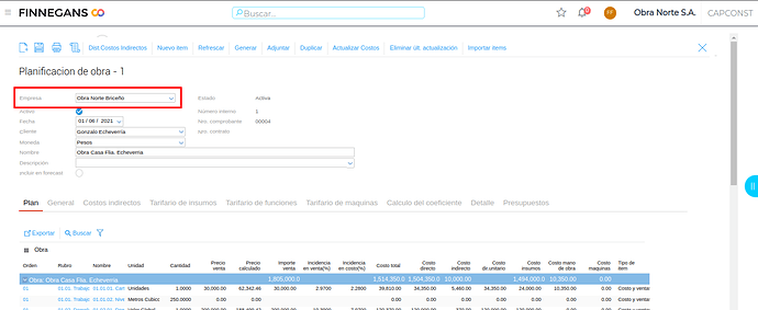

  1. Ingresar a la planificación de obra, seleccionar la empresa y guardar.
