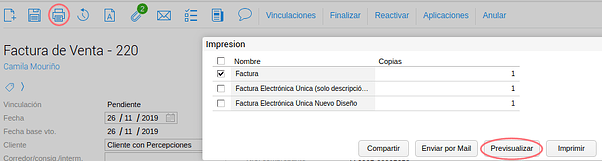

Previsualizar
Utilizamos para este ejemplo el reporte de impresión Factura, el cual se encuentra configurado para que imprima el nombre del documento, junto con el número de comprobante y la organización a la que se le realizó el comprobante.
Como forma de impresión elegimos la previsualización, la cual nos muestra el comprobante a guardar. Seleccionamos el botón guardar archivo y se puede observar que el nombre del archivo corresponde a lo configurado en Tipos de Documento.

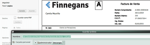

Imprimir
Elegimos el reporte de impresión Factura. En este caso se encuentra configurado para mostrar el nombre de la organización junto con el nombre del documento y su número interno.
Al momento de seleccionar la forma de impresión elegimos imprimir. Si seleccionamos dentro de esa opción el destino guardar como PDF, visualizamos que el nombre del archivo generado contiene la configuración en Tipos de Documento.

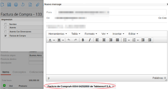

Enviar por mail
Utilizamos en este ejemplo el reporte de impresión Factura de Compra, el cual se encuentra configurado para que imprima el nombre del documento, junto con el número de comprobante y el proveedor al que corresponde el mismo.
En este ejemplo, realizamos el envío por correo, el cual muestra en el adjunto el archivo que posee el nombre configurado dentro de Tipos de Documento.
