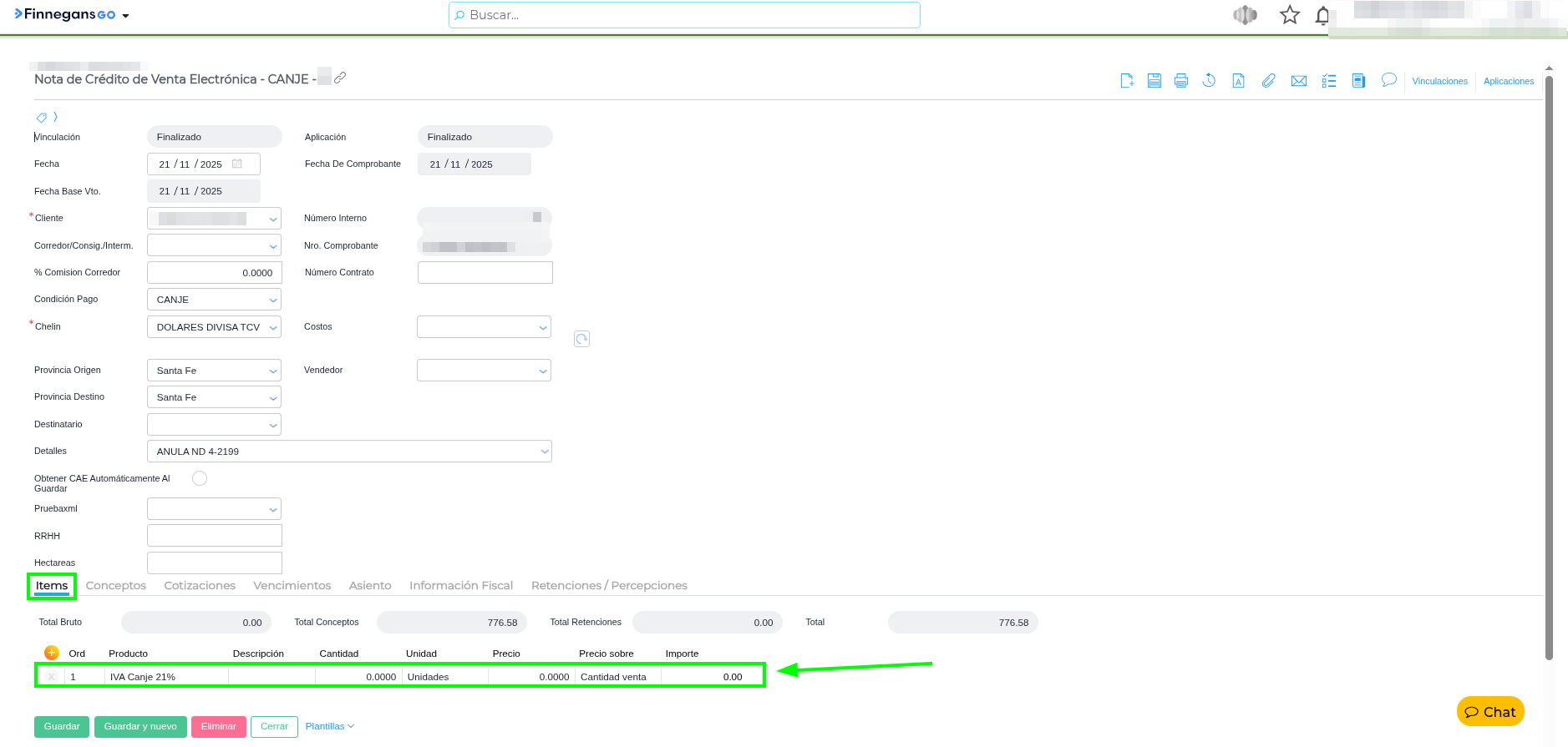

Respuesta: El procedimiento correcto para registrar una Nota de Crédito/Débito de Venta Electrónica - CANJE requiere que en la solapa “Ítems”, los campos de Cantidad y Precio se mantengan en cero (0).

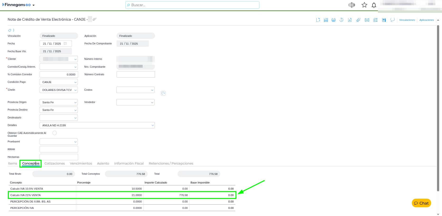

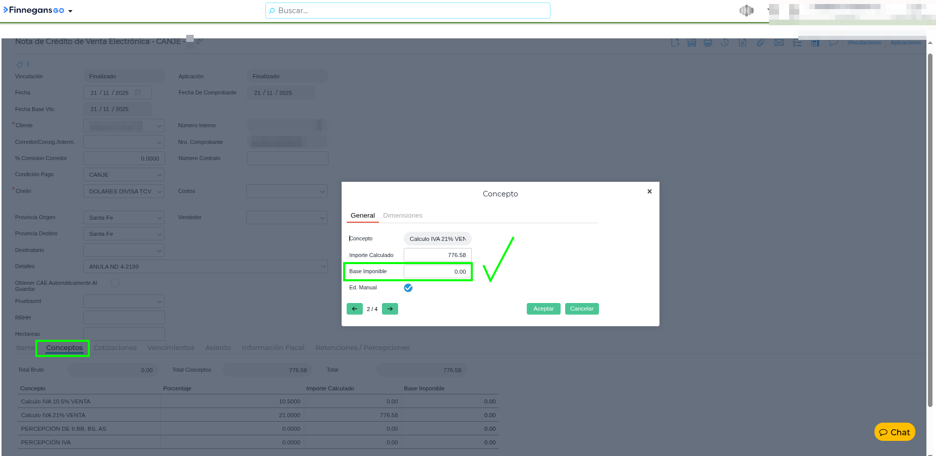

Asimismo, en la solapa Conceptos, se debe verificar que no se encuentre cargada información en la “Base Imponible”.

  2. Configuración de la Grilla de Ítems: Ingrese a la solapa Ítems y cargue los productos correspondientes. Es indispensable que los campos de Cantidad y Precio se mantengan en cero (0) para evitar distorsiones en el cálculo automático.
  3. Ajuste en la Solapa Conceptos: Diríjase a la solapa Conceptos y verifique que el campo “Base Imponible” no contenga información cargada.
