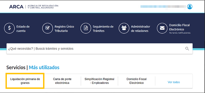

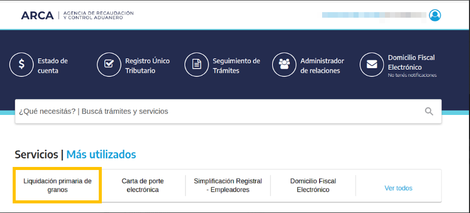

1. Ingreso a ARCA
Accede al portal de ARCA con tu usuario y clave fiscal.
2. Acceso al servicio
Dirígete a la sección de “Liquidación Primaria de Granos”.

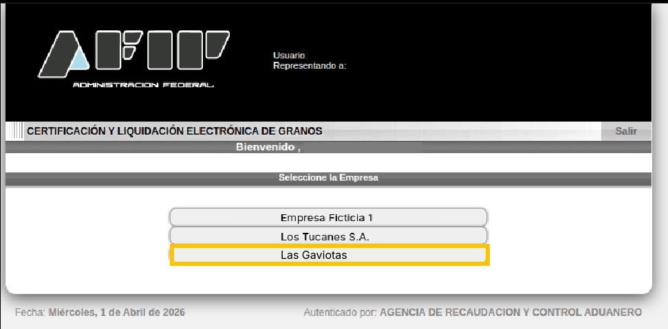

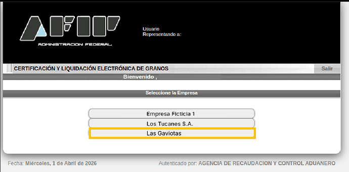

3. Identificación de la Empresa
Una vez dentro, observa el nombre de la empresa tal cual aparece en el selector o en el encabezado del servicio.
En este caso, usaremos de ejemplo la empresa ficticia ‘Las Gaviotas’.

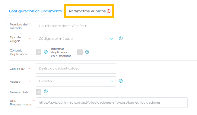

4. Configuración en Finnegans

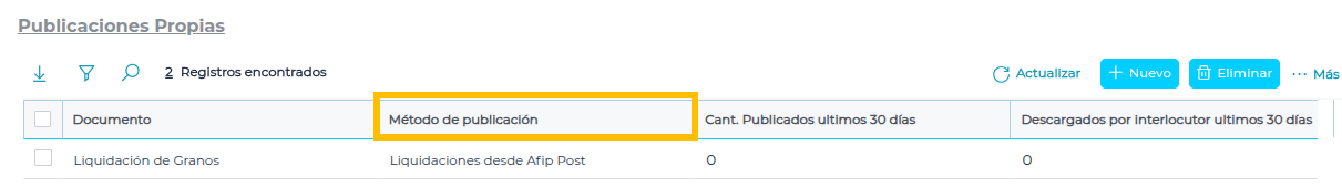

  • Dirigirse al módulo de Deals.
    Menú: Deals → Publicaciones → Publicaciones propias
  • Accede al Método de Publicación de la empresa.

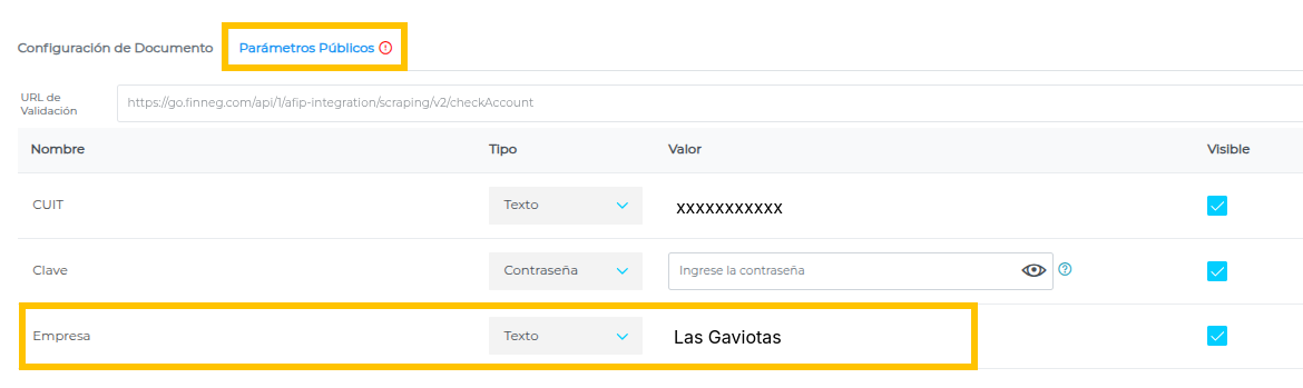

  • En la sección de Parámetros Públicos, ingrese el nombre de la empresa.
Consideraciones: La coincidencia debe ser literal
El nombre debe ser exactamente igual al que figura en ARCA. El sistema distingue entre:
  • Mayúsculas y minúsculas (ej: “Empresa SA” no es lo mismo que “EMPRESA SA”).
  • Acentos y signos (ej: “Agro-S.A.” no es lo mismo que “Agro SA”).
  • Espacios adicionales al principio o al final.
