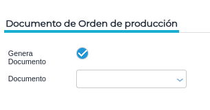

Dentro de la solapa General Se definen los documentos que se van a generar en el programa MRP, el depósito de reserva de stock y la capacidad del centro productivo.

En el selector de Documento se indica el tipo de documento a generar
También se define si se desea generar tantas transacciones (solicitud de compra y movimientos de stock) como productos se fabriquen, en el caso que se seleccione “Genera por pedido” o una sola por programa MRP si se selecciona “Genera agrupado” o que no genere.
