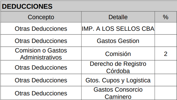

¿Cómo se configuran las deducciones para que se reflejen correctamente en las liquidaciones de granos?
Por ejemplo, tenemos las siguientes deducciones a reflejar.
Es importante saber que las deducciones que se reflejan en las liquidaciones de granos se deben registrar como productos, con signo negativo; y estos productos deben tener configurada una tasa impositiva particular que les permite generar “IVA Crédito Fiscal” a través de conceptos calculados especiales.

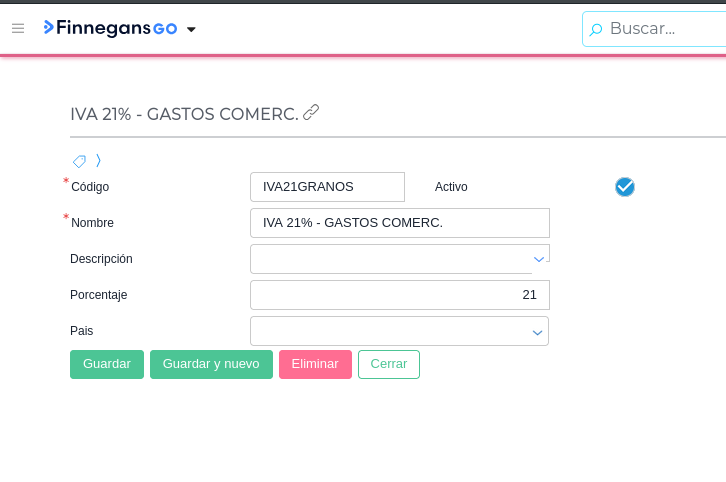

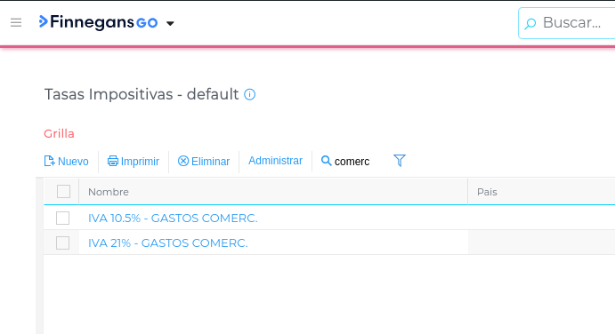

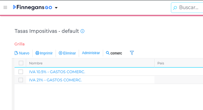

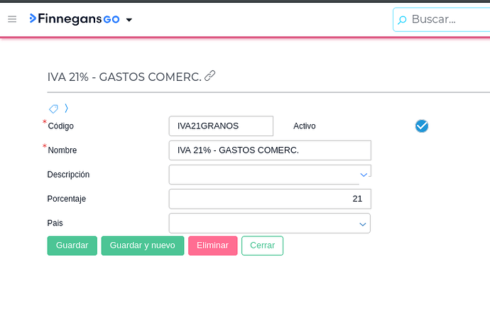

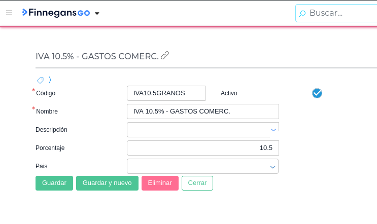

  1. Lo primero a determinar es que las tasas impositivas a usar estén creadas.
    Para esto, es necesario ingresar al maestro de “Tasas impositivas” (Menú → Gestión empresarial → Impuestos –> Tasas impositivas).

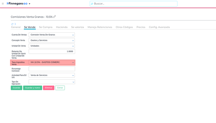

    1. Una vez verificado el punto anterior, ahora basta con la creación de estos productos desde el maestro de Productos (Menú –> Gestión Empresarial –> Inventarios –> Productos).
    Es importante tener la siguiente consideración:
En la solapa “Se vende” se debe identificar la Tasa Impositiva Venta la que corresponda.
En el caso del ejemplo, corresponde al “IVA 10.5% - GASTOS COMERC”.

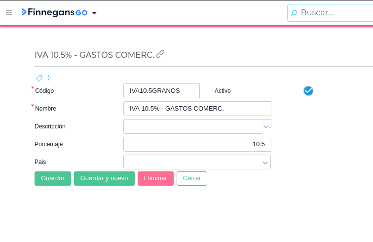

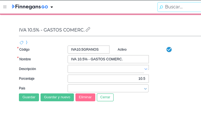

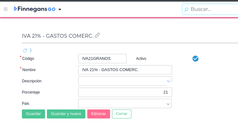

  1. Revisar si existen las tasas impositivas a utilizar. Caso contrario, se pueden dar de alta desde el maestro de Tasas Impositivas:

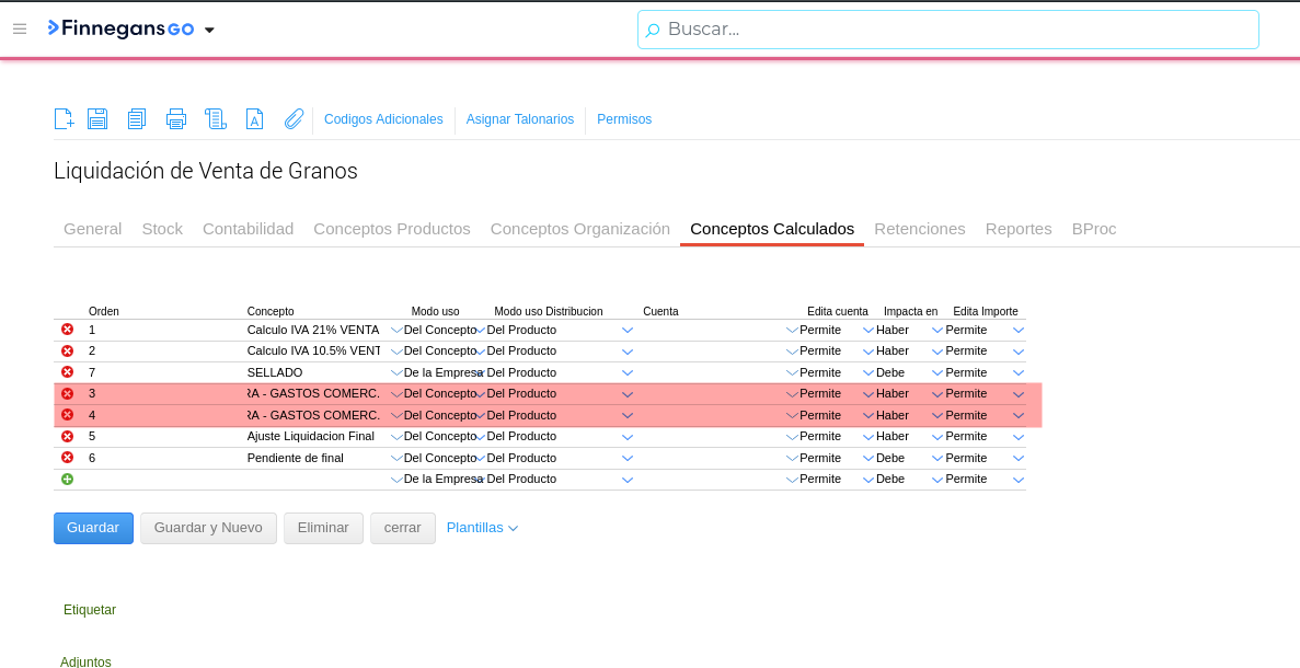

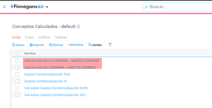

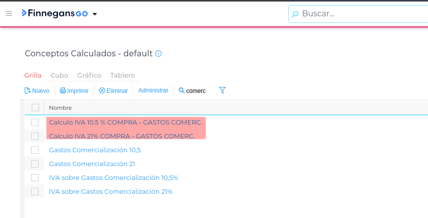

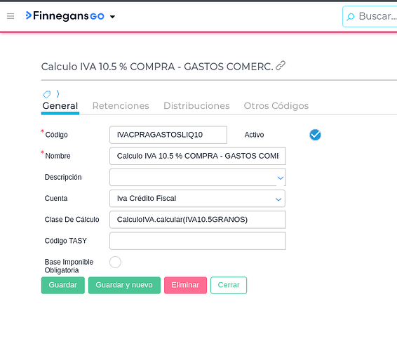

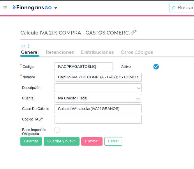

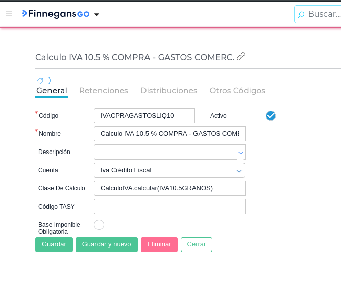

2. Verificar la existencia de los siguientes conceptos calculados:
Se deben reflejar de esta manera:
Calculo IVA 10.5 % COMPRA - GASTOS COMERC.

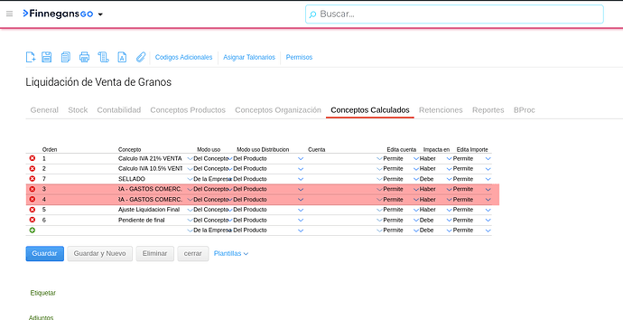

La incorporación de los conceptos calculados al documento a usar (En este caso, liquidación de venta de granos):
IMPORTANTE: Una vez que le agregue conceptos al documento, no podrán re-guardar transacciones existentes porque el sistema dará error.
