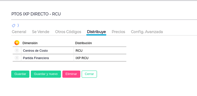

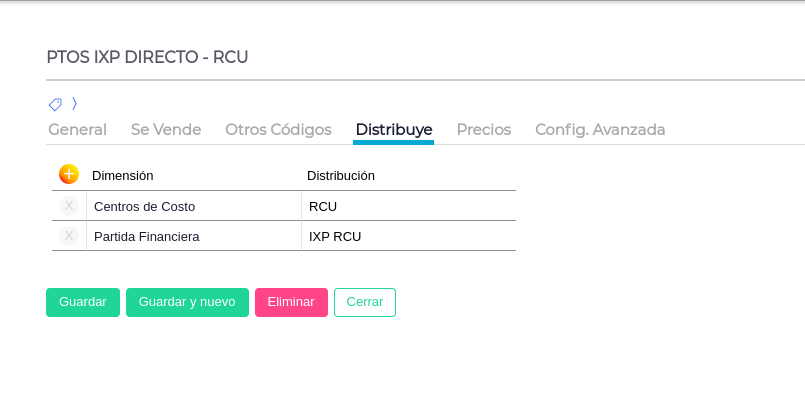

  1. Ingresar a Menú → Inventarios → Productos
  2. Ingresar al producto que se desea facturar
  3. Dirigirse a la solapa Distribuye → Hacer clic en + → Adicionar las dimensiones deseadas y sus respectivas distribuciones → Guardar

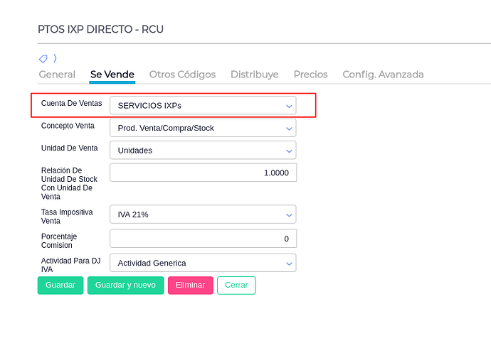

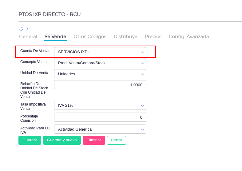

  1. Dirigirse a la solapa Se vende → Verificar la cuenta contable que utiliza el producto

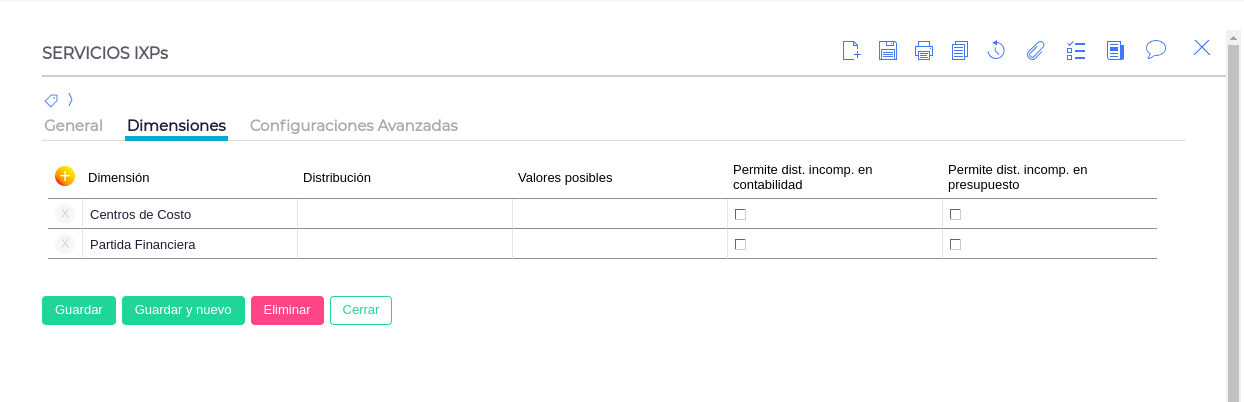

  2. Ingresar a la cuenta contable del producto → solapa Dimensiones → Adicionar desde el + las dimensiones a utilizar → Guardar

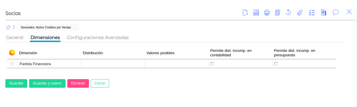

  3. Ingresar a la cuenta contable del cliente (a modo de ejemplo, se utilizará la cuenta Socios) → solapa Dimensiones → Hacer clic en + → Adicionar la dimensión

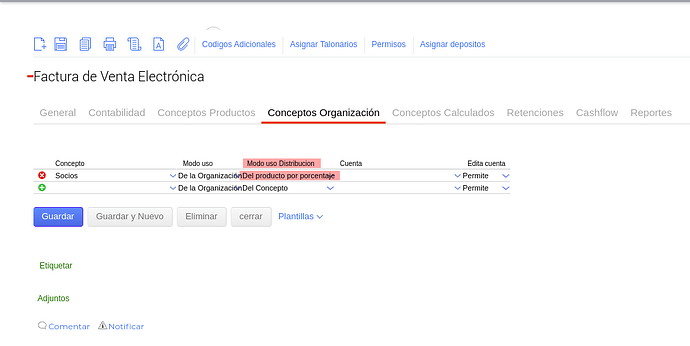

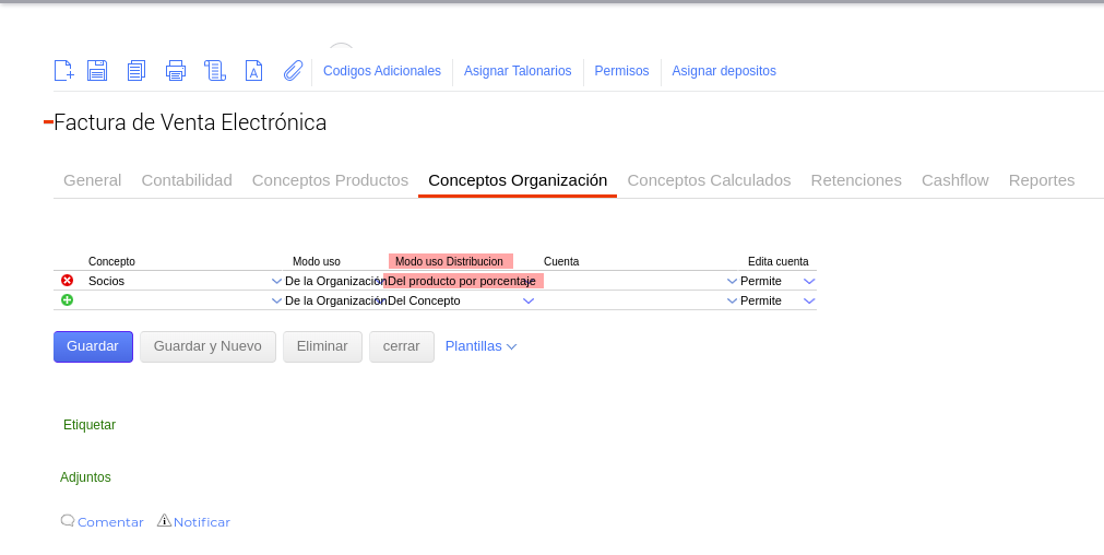

  4. Ingresar a Menú → Configuración → Diseño del Espacio de Trabajo → Tipos de Documentos → Factura de Venta Electrónica
  5. Dirigirse a la solapa Conceptos Organización → Modo de Distribución del concepto → Del producto por porcentaje → Guardar
