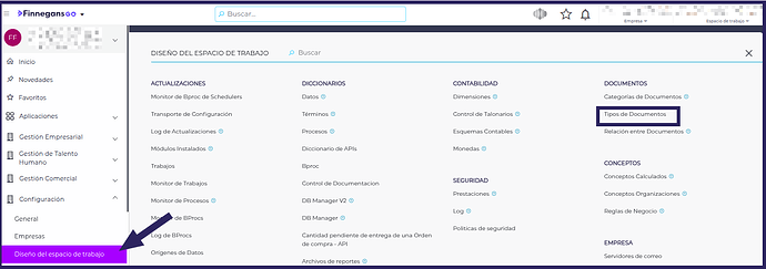

  • Validar que el usuario cuente con los permisos de acceso requeridos al maestro de Tipos de documento.
  • Verificar que el tipo de recibo de sueldo se encuentre activo dentro del sistema.

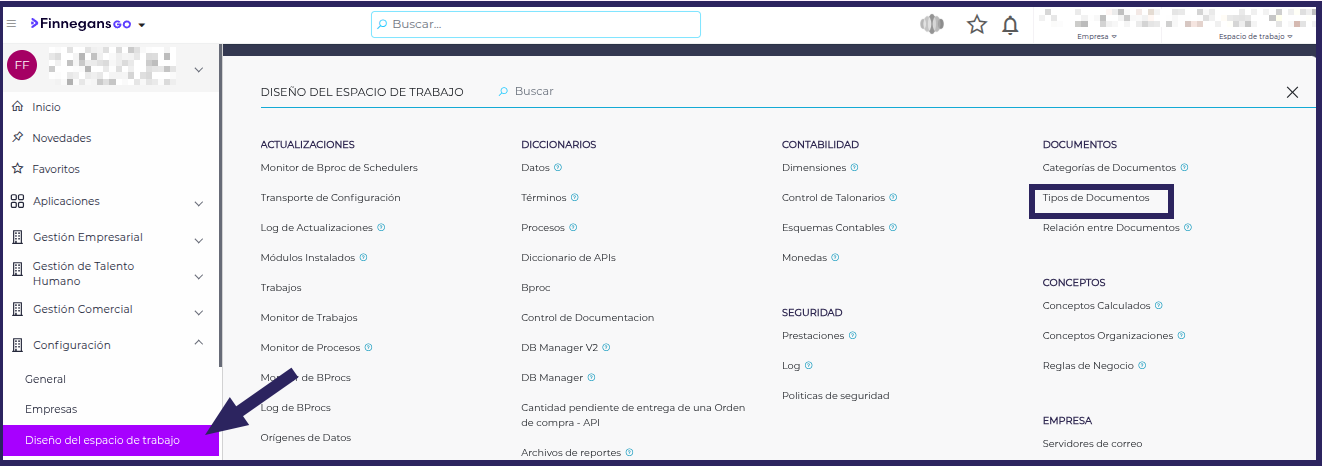

:round_pushpin:Ruta → Menú → Configuración → Diseño de espacio de trabajo→ Documentos → Tipos de documentos

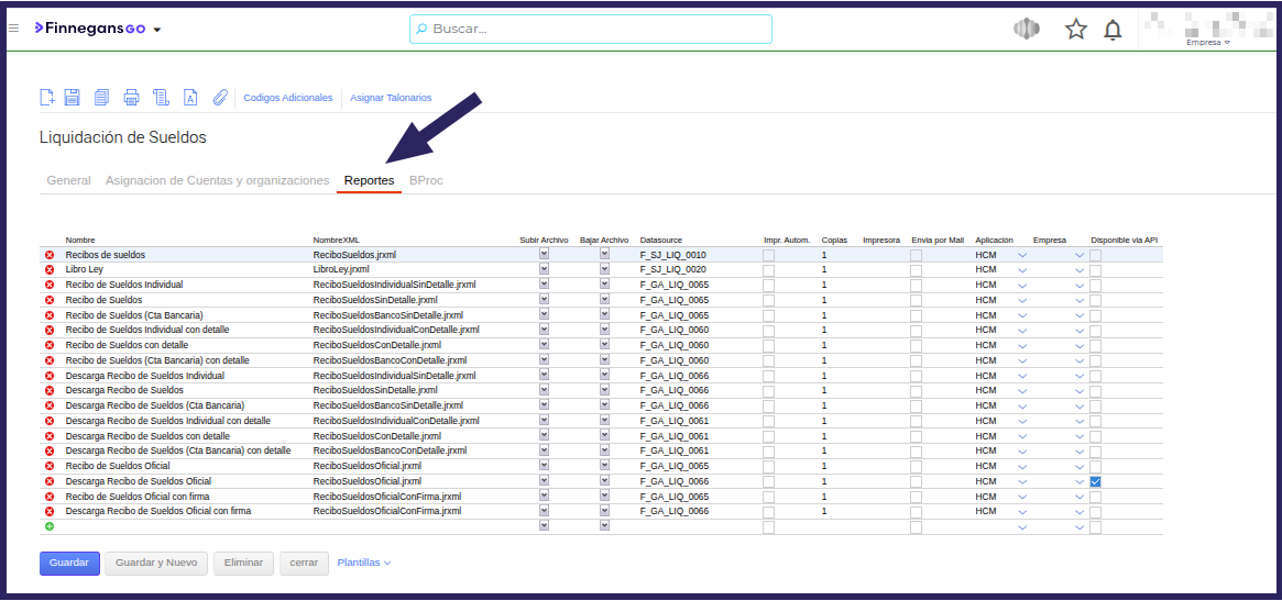

Luego, seguir el paso a paso para configurar el formato del recibo:

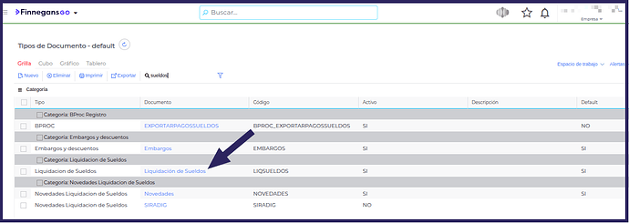

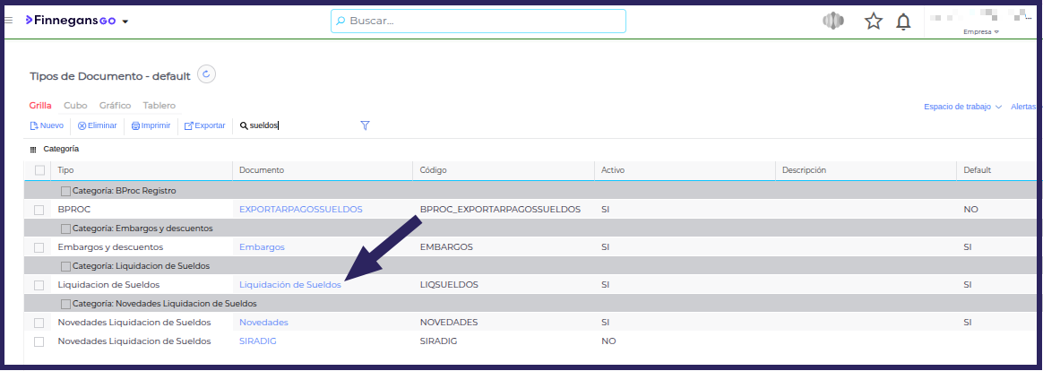

  1. Ingresar al maestro de Tipo de documento: Acceder al listado de tipos de documentos del sistema.
  2. Buscar el documento Liquidación de sueldos En el buscador o grilla general e ingresar.

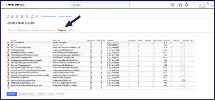

  3. Dirigirse a la sección de Reportes Dentro del documento, seleccionar la solapa o pestaña Reportes.

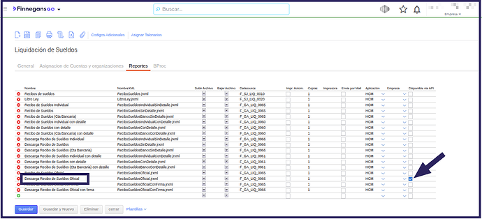

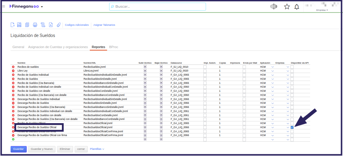

  4. Seleccionar el formato de descarga (*) Elegir el modelo de recibo deseado que se enviará a Quippos. Se debe seleccionar la opción de descarga del mismo.
  5. Guardar las configuraciones Guardar los cambios aplicados en el documento para que el formato quede actualizado.
