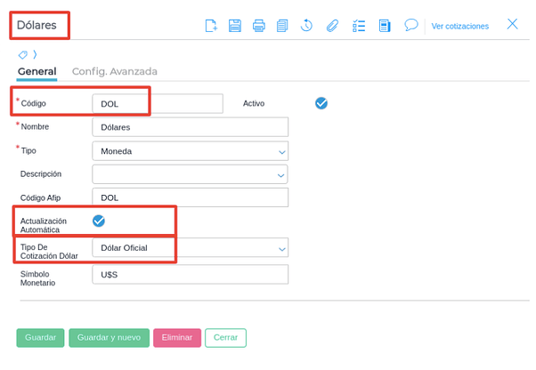

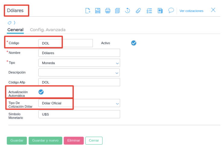

- Ir a Administración → Contabilidad → Monedas
- Revisar en el registro de “Dólar” que:
- El campo “Código” esté configurado como DOL
- Esté marcado el check “Actualización automática”
Este check sólo se visualiza para Argentina y ejecuta diariamente el trabajo “Actualizar moneda dólar”, lo que actualiza la cotización automáticamente.
- Seleccionar el tipo de cotización que se va a reflejar diariamente (comprador o vendedor)
Este campo también sólo se visualiza para Argentina.

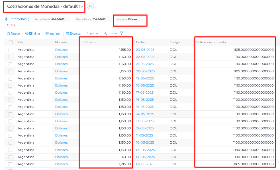

- Podrás ver cada día la cotización cargada automáticamente en:
6.Administración → Contabilidad → Cotizaciones de monedas*
Desde esta vista se pueden ver las cotizaciones tanto para comprador como para vendedor. La cotización que se muestra corresponde a la última del día anterior.
Nuestro sistema está preparado para disponer automáticamente de las cotizaciones del dólar billete o divisa. Para estar adecuados a las normativas vigentes de ARCA, recomendamos configurar el tipo “divisa” y no “billete”.

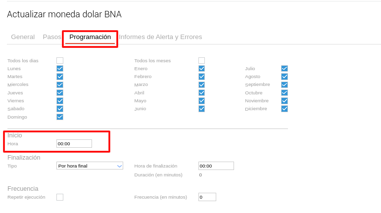

- Para modificar el trabajo de actualización, ir a:
Configuración → Diseño del espacio de trabajo → Actualizaciones → Trabajos - El trabajo “Actualizar moneda dólar BNA” está programado para ejecutarse una vez por día (a la medianoche) y tiene en cuenta siempre la última cotización del día hábil anterior.
- En la solapa “Programación” se puede ajustar la hora de inicio del trabajo.

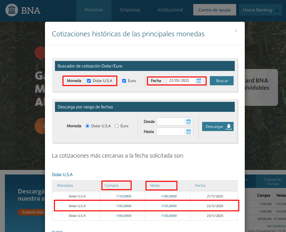

Fuente de cotización:
La cotización se basa en el tipo de cambio oficial del Banco de la Nación Argentina (dólar divisa).
https://www.bna.com.ar
