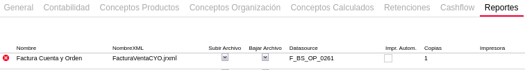

Ir a la solapa REPORTES
En la última línea en blanco tocar el botón ‘Subir Archivo’, seleccionar el archivo descargado previamente
Completar los campos
- Nombre: Factura Cuenta y Orden
- Datasourse: F_BS_OP_0261
- Copias: 1
Una vez configurado el reporte, se visualizará en las transacciones al momento de imprimir, la opción de impresión de “Factura Cuenta y Orden”:
