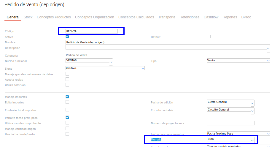

1- Ir a Menú → Configuración → Diseño de espacio de trabajo → Tipos de documento. Seleccionar un documento de la categoría “Pedido de venta” y seleccionar la moneda que se desea.

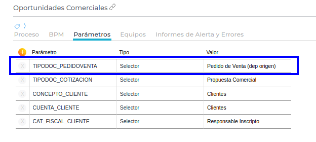

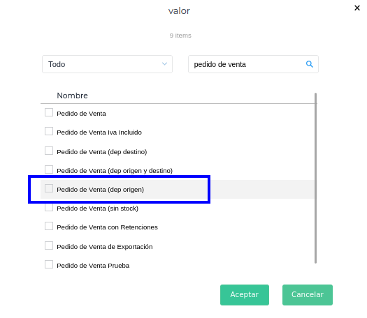

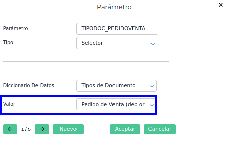

2- Ir a Menú → Configuración → Diseño de espacio de trabajo → Procesos y seleccionar “Oportunidad Comerciales”, en la solapa Parametros, configurar el parámetro TIPODOC_PEDIDOVENTA seleccionando el Pedido de venta configurado en el punto 1.
Darle al botón guardar.

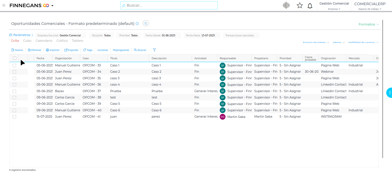

3-Ir a menú > Gestión Comercial > Fuerza de Ventas > Oportunidades > Oportunidades Comerciales, Crear una oportunidad comercial
