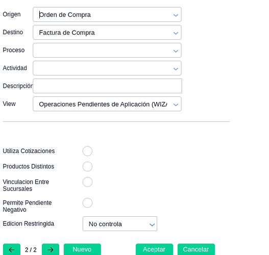

- Configurar el maestro de workflows con la orden de compra como documento origen y la factura de compra como documento destino, según este ejemplo,.
