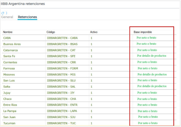

Cuando en la Base Imponible del tipo de retención se selecciona la opción “Según Provincia”, se habilita un nuevo campo a nivel Concepto de Retención llamado “Base imponible”, que permite definir cómo se calculará para cada jurisdicción.
El campo Base imponible ofrece dos opciones:
  • :small_orange_diamond: Por neto o bruto
  • :small_orange_diamond: Por detalle de productos
En la grilla de conceptos (solapa Retenciones), se podrá observar la columna “Base imponible”, la cual que muestra la configuración específica establecida para cada provincia.
Esto facilita visualizar rápidamente si una jurisdicción se calcula por neto/bruto o por detalle de productos.

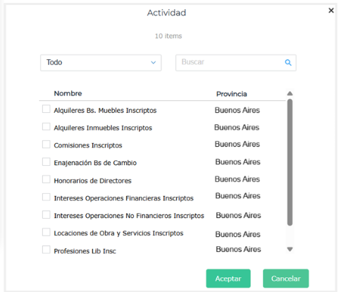

Configurar Actividades en Productos
En la solapa “Maneja Retenciones” del producto se incorporó una mejora para asociar una Actividad opcional. Esto permitirá que cuando la retención sea por “Detalle”, se pueda configurar la actividad específica por la que calculará el impuesto en dicho producto.
Asignación de Actividad
  • Podés indicar una Actividad vinculada al producto.
  • El selector de actividad filtra las opciones según la Provincia destino configurada en el concepto de retención.
Si el cálculo provincial está definido “Por detalle de productos”, el motor tomará en cuenta la actividad configurada en el producto, haciendo coincidirla con la actividad del cliente o proveedor.
