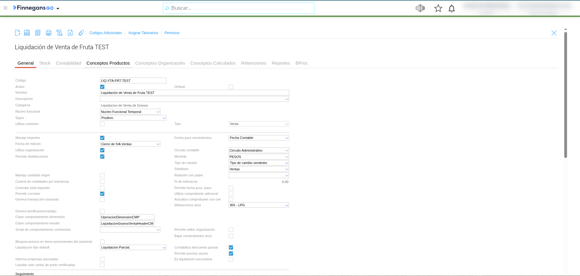

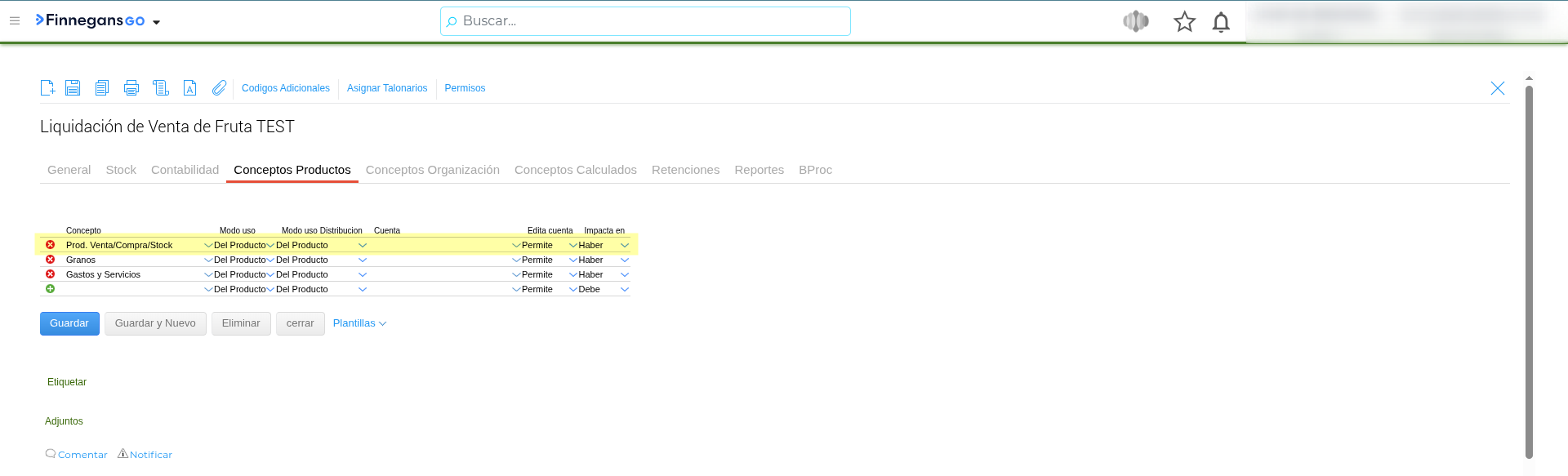

Paso 1 – Crear el documento de liquidación de fruta
*Requiere App Builder/Dai Builder
Tomá como base un documento de Liquidación de venta de granos, duplícalo y configuralo con los siguientes criterios:
Datos de cabecera / fiscales
  • Tipo de comprobante ARCA: 060 – Cuentas de Venta y Líquido Producto A (letra A).
  • Punto de venta: utilizá un punto de venta exclusivo para estos comprobantes, distinto al de la facturación propia y al de otros regímenes.
  • Verificá el comportamiento del IVA (crédito o débito fiscal según el rol descripto en Antes de comenzar) y la letra del documento.

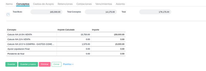

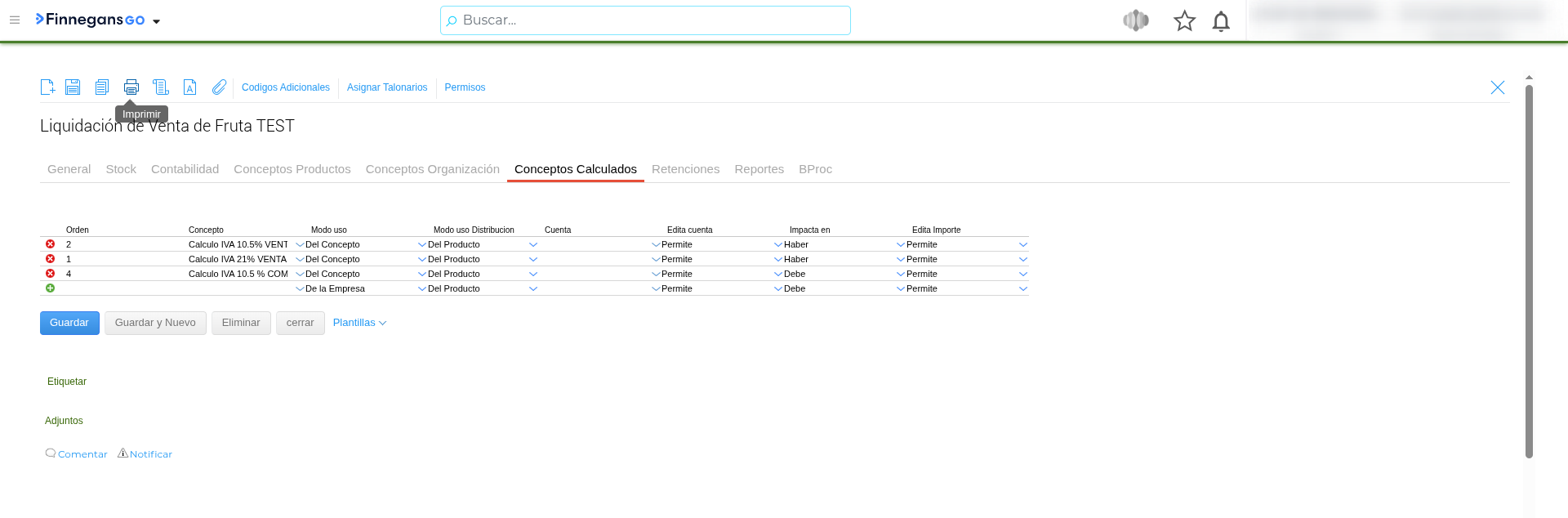

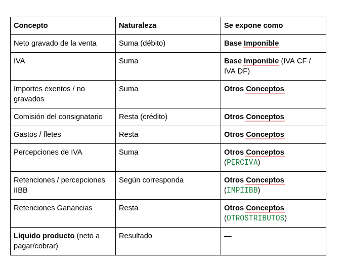

Conceptos calculados
Configurá los conceptos que necesites según la operatoria. Un esquema típico de una liquidación de fruta incluye:
:warning: Buenas prácticas al nombrar conceptos: Los conceptos de suma (débito) y de resta (crédito) deben tener nombres diferenciados en el tipo de documento. Nombres duplicados entre débito y crédito generan conflictos de procesamiento (el sistema no puede resolver si suma o resta). Agregá únicamente los conceptos que apliquen a tu operatoria.

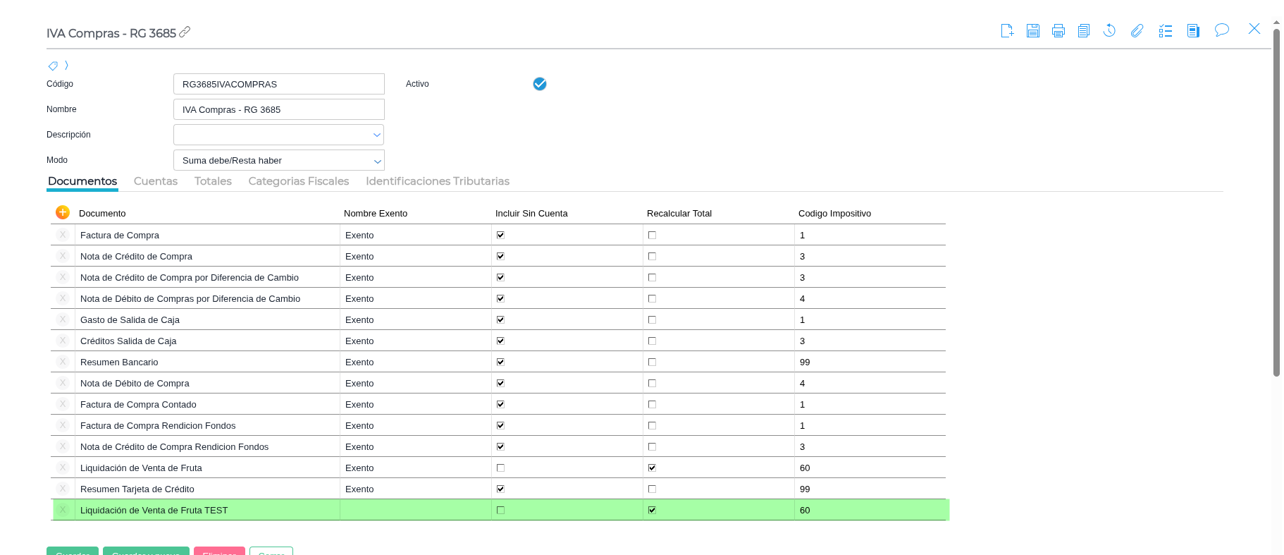

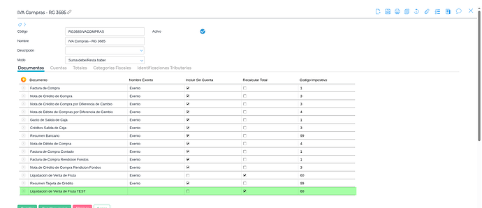

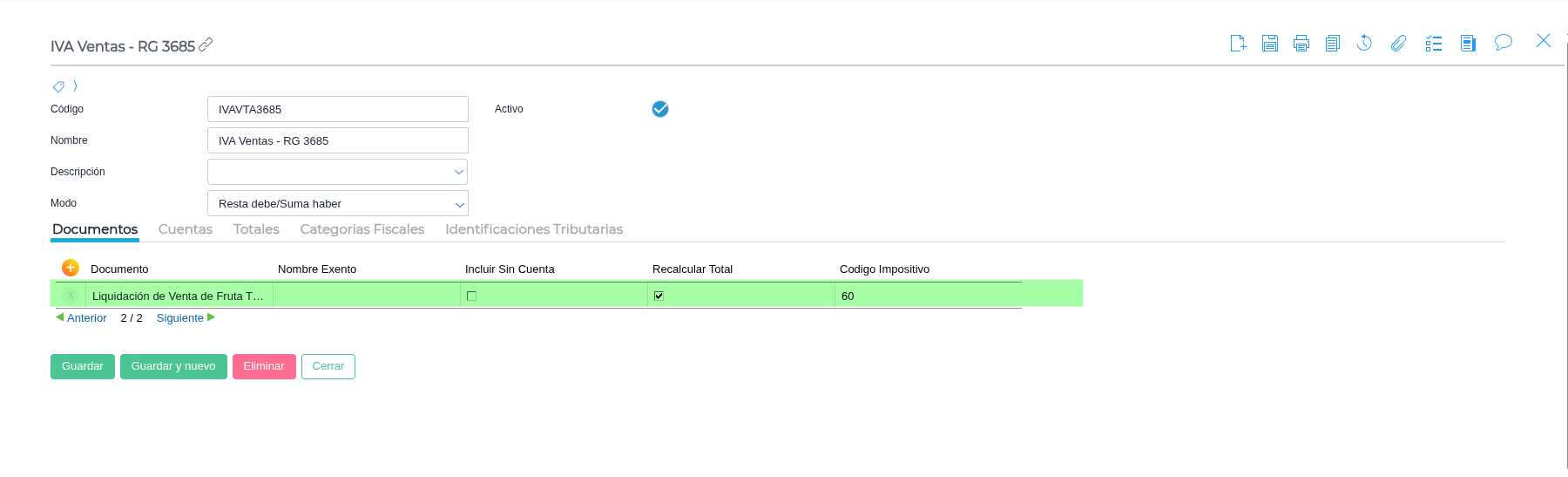

Paso 2 – Agregar el documento a las exposiciones fiscales
El documento nuevo no se expone solo: hay que darlo de alta en la exposición fiscal que corresponda al rol y verificar el mapeo de conceptos.
Ruta: Menú → Gestión Empresarial → Impuestos → Maestros → Exposición Fiscal
Agregá el documento en la exposición que corresponda (según Antes de comenzar):
  • IVA Compras – RG 3685 / IVA Digital Compras (rol consignatario)
  • IVA Ventas – RG 3685 / IVA Digital Ventas (rol comitente)
En cada exposición revisá dos solapas:
a) Solapa Documentos → Confirma que el nuevo documento de liquidación de fruta esté incluido.

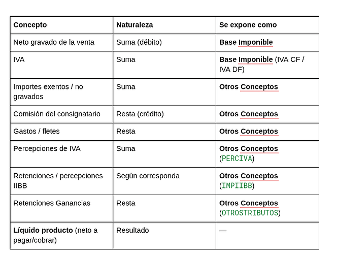

b) Solapa Cuentas → Este es el punto clave para la apertura. Cada concepto del documento debe quedar mapeado a un Tipo de concepto:
  • Base Imponible → neto gravado y alícuotas de IVA (IVA CF / IVA DF).
  • Otros Conceptos → todo lo que integra el total pero no es neto gravado ni IVA: comisiones, gastos, fletes, percepciones, retenciones e importes exentos/no gravados. Códigos de referencia habituales: PERCIVA (percepciones IVA), IMPIIBB (ret./perc. IIBB), OTROSTRIBUTOS (ret. Ganancias u otros tributos).
:key: **Por qué importa:**Si un concepto que no es base imponible queda tipificado como Base Imponible (o sin tipificar), va a distorsionar el neto gravado / IVA del comprobante y no va a aparecer en la apertura de otros conceptos. La tipificación como Otros Conceptos es lo que hace que esos importes se abran correctamente en el Libro IVA Digital.
:warning: Verificá también, si aplica, las solapas Categorías Fiscales e Identificación Tributaria del documento.

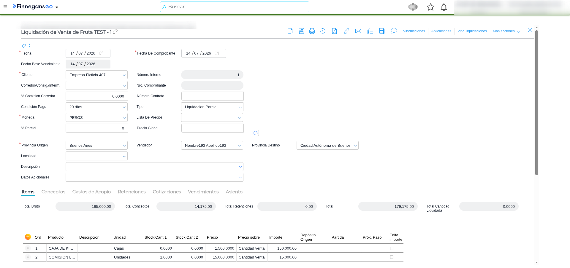

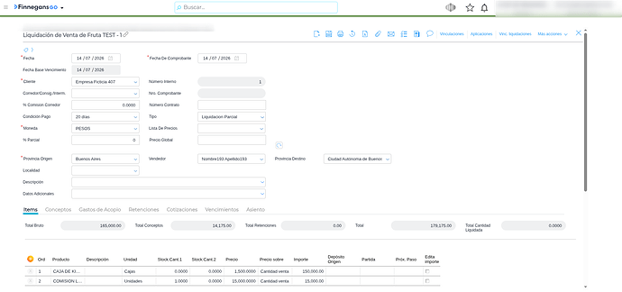

Paso 3 – Cargar una liquidación de ejemplo
Cargá una liquidación de prueba usando el documento configurado, contemplando neto gravado, IVA, comisión, gastos/fletes y las percepciones/retenciones que correspondan, y controlá el importe del líquido producto final.

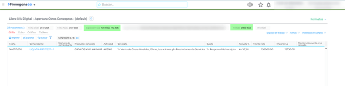

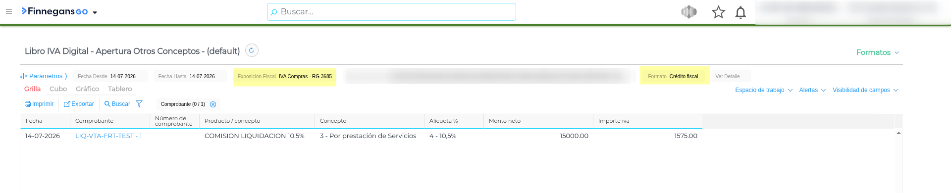

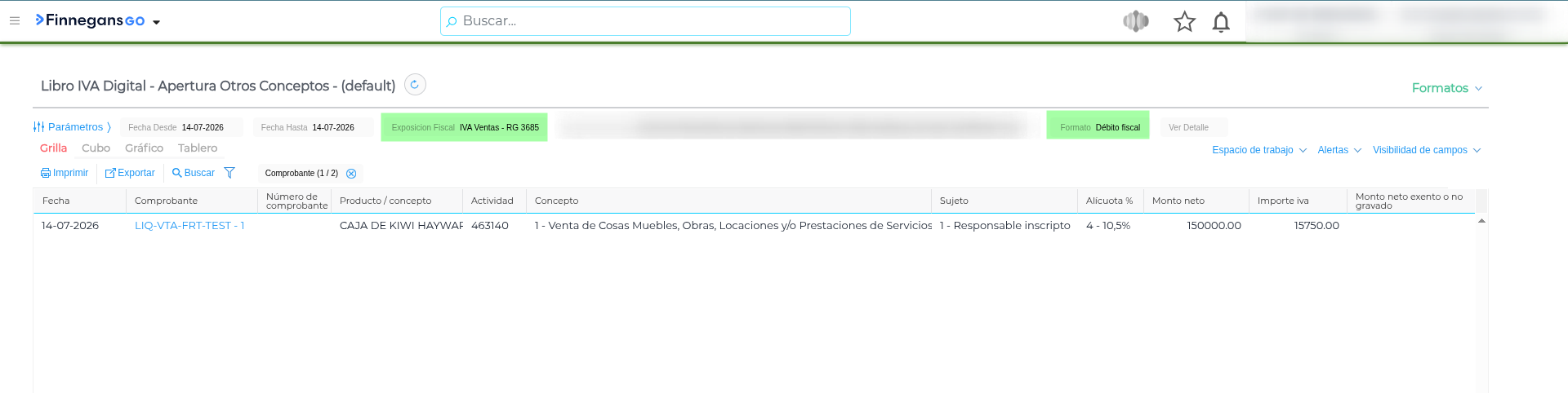

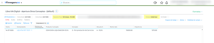

Paso 4 – Verificar en el Libro IVA Digital – Apertura Otros Conceptos
Una vez cargada la liquidación, verificá que se exponga correctamente.
Ruta: Menú → Gestión Empresarial → Impuestos → Aplicativos → Libro IVA Digital – Apertura Otros Conceptos
Generá/exportá el informe (CSV) para el período y confirmá que:
  • El comprobante 060 aparezca listado.
  • El neto gravado e IVA se correspondan con la base imponible.
  • Los conceptos tipificados como Otros Conceptos (comisión, gastos, fletes, percepciones, retenciones, exentos) figuren abiertos en las columnas correspondientes y no contaminen el neto gravado.
