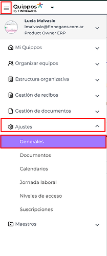

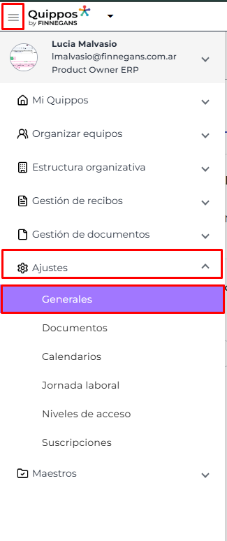

Menú → Ajustes → Generales → Solapa Integraciones

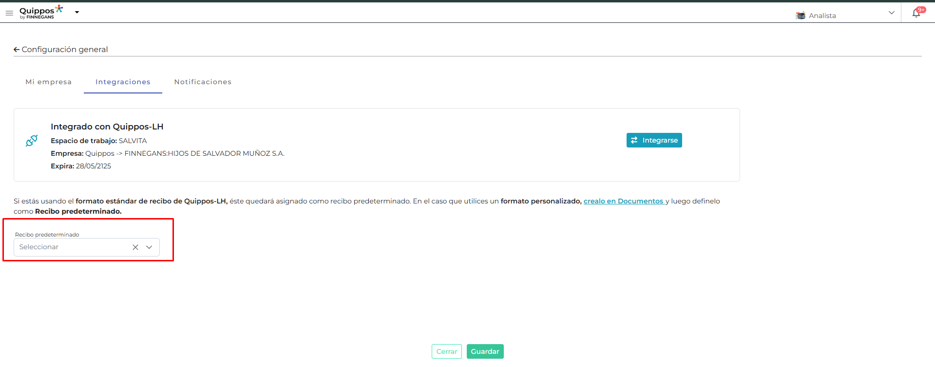

Ubicamos el campo “Recibo predeterminado” que solo estará visible si la integración de LH está activa.
En el campo “Recibo predeterminado” seleccionamos la configuración de recibos a utilizar que por defecto será “Recibo de sueldo individual”.
Este campo es un campo desplegable, el cual mostrará únicamente la configuración de recibos dados de alta previamente en: Ajustes → Configuración de Documentos. -

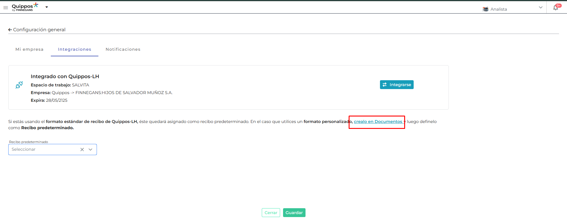

En caso de ser necesario, se podrá crear una configuración de recibos
- Si se quiere crear una configuración nueva, se deberá hacer clic en el enlace “Crealo en Documentos” .
- Se abrirá la pantalla Configuración de Documentos.
- Crear y guardar un nuevo documento.

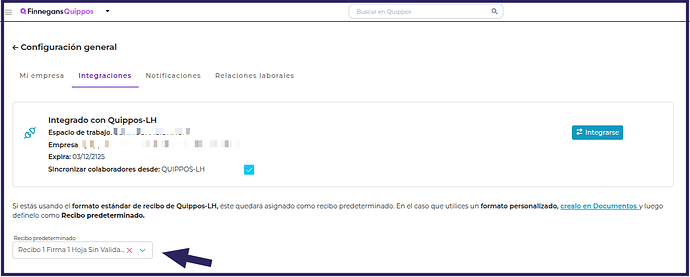

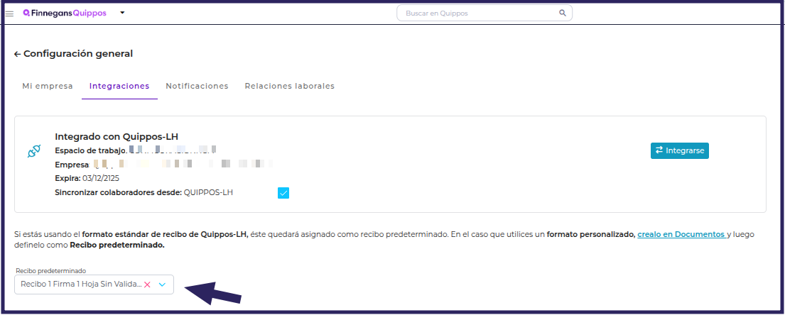

- Una vez creado, el nuevo documento aparecerá como opción en el campo “Recibo predeterminado”.
- Una vez tengamos la configuración del “Recibo predeterminado” se deberá presionar el botón guardar.
