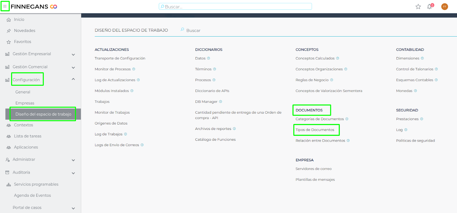

  1. Menú ir a Configuración → Diseño del espacio de trabajo → Documentos → Tipos de Documentos.

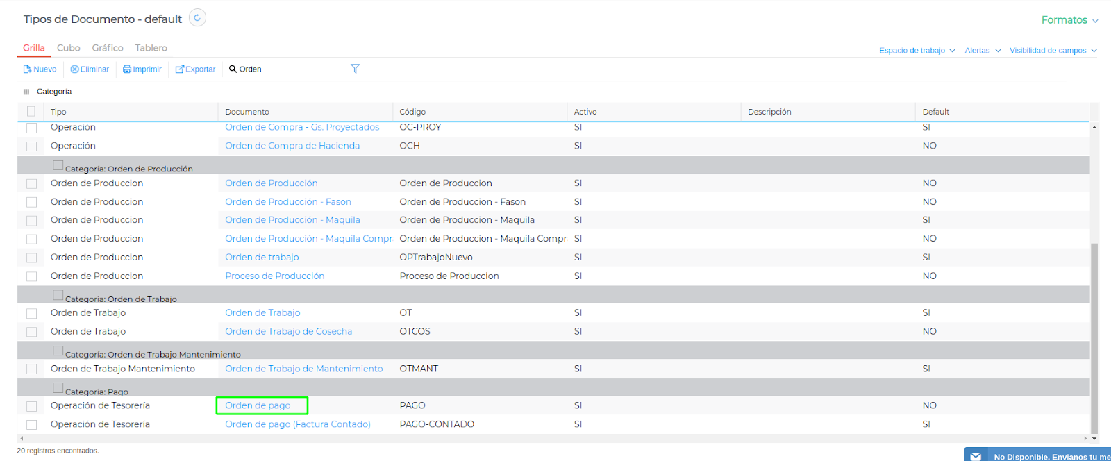

  1. Ingresar al tipo de documento, para este ejemplo Orden de pago.

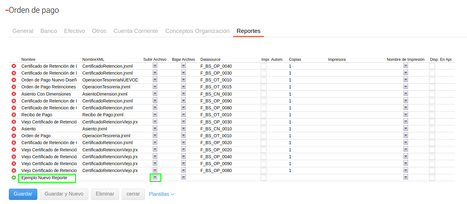

  1. Dentro del tipo de documento, dirigirse a la solapa de Reportes y en la opción icon_add colocar el nombre del nuevo reporte y presionar toolboxSelectorChico para subir el archivo JRXML.

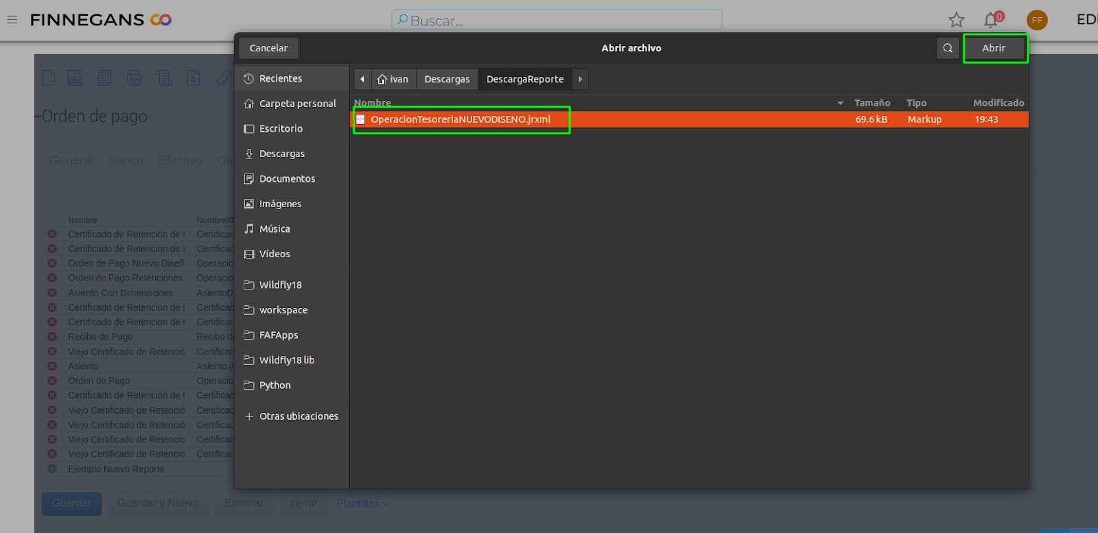

  1. Seleccionar el archivo a subir.
  1. Una vez añadido el archivo desde el equipo, se debe presionar Aceptar.

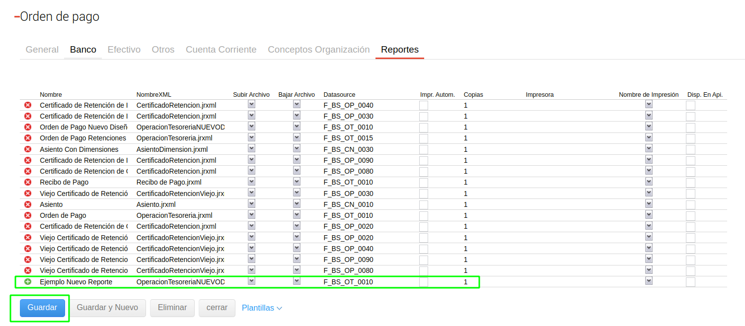

  1. Para finalizar este proceso completar las columnas Datasource (es el stored-procedure que alimenta el impreso) y Copias y presionar el botón Guardar.
