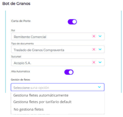

La gestión de fletes se configura desde la configuración del Bot de Granos, y aparece disponible únicamente cuando se encuentra habilitada la opción Alta automática para la generación de Cartas de Porte.
Dentro de esta configuración se agrega el campo “Gestión de fletes”, el cual permite seleccionar entre tres modalidades de operación:
1. No gestiona fletes
• El sistema continúa generando las Cartas de Porte con la condición “Flete pagado”.
NOTA: Esta es la configuración por defecto.
2. Gestiona fletes por tarifario default
En esta modalidad el usuario puede definir un tarifario de transporte por defecto.
Al seleccionar esta opción se habilita el campo: Tarifario default
Este campo permite seleccionar uno de los tarifarios disponibles en el diccionario de tarifarios del sistema.

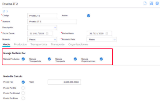

    • No tiene modo de cálculo definido: se respeta la tarifa recibida desde la integración (JSON de Deals).
    • Tiene modo de cálculo definido (ej. precio fijo): la tarifa definida en el tarifario reemplaza a la recibida en la integración.

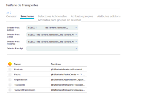

En esta modalidad el Bot de Granos replica la misma lógica de selección de tarifarios utilizada por el ERP.
1. Evalúa los tarifarios disponibles según la configuración “Maneja tarifario por”.
2. Filtra los tarifarios que cumplen las condiciones definidas.

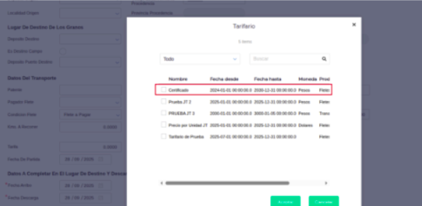

  1. Selecciona el primer tarifario disponible del listado para enviarlo al ERP junto con la Carta de Porte.
    Siguiendo la definición del diccionario:
NOTA: La tarifa aplicada se determina de la siguiente forma:
• Si el tarifario no tiene modo de cálculo, se utiliza la tarifa enviada desde Deals.
• Si el tarifario tiene modo de cálculo, se utiliza la tarifa definida en el tarifario.

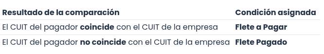

Paso 3 — Comparar con el CUIT de la empresa
Si el campo cuitPagadorFlete trae un valor, el bot lo compara contra el CUIT de la empresa configurado en el bot (campo CUIT de la configuración general).

Cuando la condición resultante es Flete a Pagar, el bot activa automáticamente el flag de cálculo de tarifa. Esto significa que el sistema intentará calcular la tarifa usando el tarifario asignado (default o automático, según la modalidad configurada). Si la condición es Flete Pagado, ese cálculo no se ejecuta.

Pasos a seguir
1.	Ingresar a Configuración del Bot de Granos.
2.	Acceder a la configuración de Carta de Porte.
3.	Habilitar la opción Alta automática.
4.	Localizar el campo Gestión de fletes.
5.	Seleccionar una de las siguientes opciones:
		•	No gestiona fletes
		•	Gestiona fletes por tarifario default
		•	Gestiona fletes automáticamente
6.	En caso de seleccionar Gestiona fletes por tarifario default, definir el Tarifario default correspondiente.
7.	Guardar la configuración.
