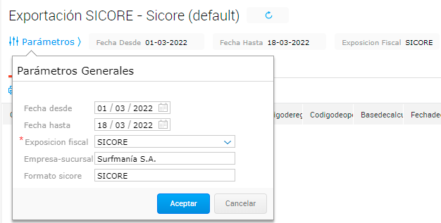

Para Exportar la información, acceder desde Gestión Empresarial → Impuestos → Aplicativos → Exportación Sicore

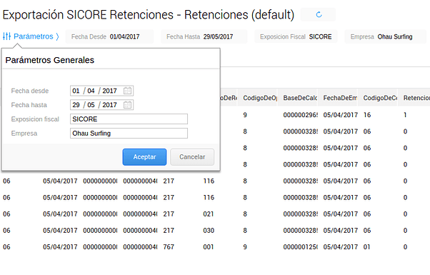

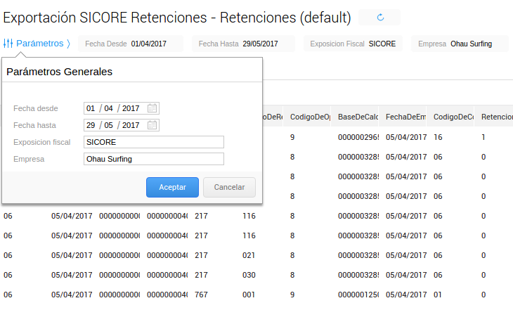

Se despliega una ventana para poder seleccionar los filtros correspondientes:
Fecha desde: Fecha a partir de la que se quiere realizar la exportación.
Fecha hasta: Fecha hasta la que se quiere realizar la exportación.
Exposición fiscal: es la exposición fiscal correspondiente a utilizar en SICORE.
Empresa: Permite seleccionar la empresa.
Formato sicore: Puede ser Sicore o Sicore Agropecuarios.
Formato: Sicore

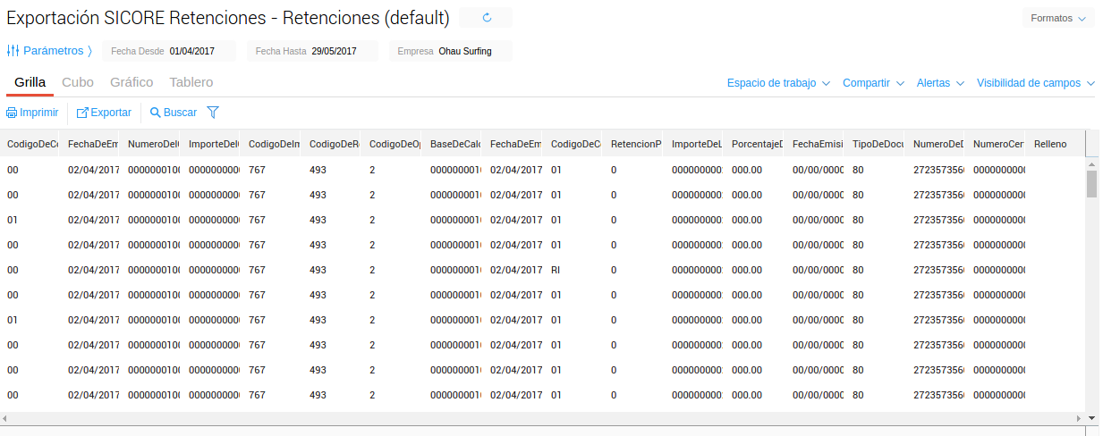

Se despliega una ventana con los movimientos a informar como la siguiente:
Detalle de Campos
- CodigoDeComprobante: Surge del configurado en la columna Código Impositivo de la solapa Documentos de la Exposición Fiscal. Consultar esta Tabla:

FechaDeEmisionDelComprobante: Indica la fecha de emisión de la operación. Debe ser menor o igual a la fecha de emisión del certificado.
NumeroDelComprobante: Indica el número del comprobante de la operación. (Número del Talonario indicado en el Tipo de Documento de la operación).
ImporteDelComprobante: Indica el importe del comprobante de la operación. Debe ser mayor o igual a cero)
CodigoDelImpuesto: Indica el código del impuesto configurado en el campo Código Impositivo de la solapa General del Tipo de Retención. Consultar esta Tabla:
| Código | Denominación |
| 64 | Fondo Nacional de Incentivo Docente |
| 172 | Impuesto a la Transferencia de Inmuebles |
| 210 | Ganancias Régimen Especial de Ingreso R.G. 830 |
| 217 | Impuesto a las Ganancias |
| 218 | Impuesto a las Ganancias -Beneficiarios del Exterior |
| 219 | Impuesto sobre los Bienes Personales |
| 466 | Gravamen de Emergencia a los Premios de determinados juegos de sorteo y concursos deportivos |
| 767 | Impuesto al Valor Agregado |
CodigoDeRegimen: Indica el código configurado en el campo Código Impositivo del Concepto de Retención.
BaseDeCalculo: Indica el importe del ISAR sobre el cual se calcula el importe de la retención.Cuando el tipo de comprobante sea Nota de Crédito, este campo representará la diferencia de la retención original, y la que corresponde, luego de aplicar la Nota de Crédito.
En caso de especificarse la marca de operaciones con beneficiarios del exterior se deberán agregar los siguientes campos: -
FechaDeEmisionDeLaRetencion: Indica la fecha de emisión de la retención / percepción en la operación. Debe estar comprendida en el período de la declaración jurada.

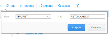

CodigoDeCondicion: Indica el Código configurado en el código alternativo COD_CONDICION_SICORE ubicado dentro de cada tipo de retención. Más adelante explicaremos un poco más acerca de este campo.
RetencionPracticadaASujetosSuspendidosSegun: Indica el código de la retención configurado en el Tipo de Retención. Si el código de la Retención es “ART_40_A”, el campo se completa con 1. Si el código de la retención es “ART_40_B” el campo se completa con 2. Si el código es otro distinto, el campo se completa con 0.
ImporteDeLaRetencion: Indica el importe retenido o percibido en la operación.debe ser mayor o igual a 0
PorcentajeDeExclusion: El campo se completa automáticamente con 0 (ceros).
FechaEmisionDelBoletin: El campo se completa automáticamente con 0 ( ceros).
TipoDeDocumentoDelRetenido: Indica el Código Impositivo configurado en la Exposición Fiscal en la solapa Identificación Tributaria. Consultar esta Tabla:
| 80 | CUIT |
| 86 | CUIL |
| 87 | CDI |
| 83 | Ident. Tributaria del Exterior |
| 84 | Documento del Exterior |
NumeroDeDocumentoDelRetenido: Indica el número de identificación del tercero.
NumeroCertificadoOriginal: Indica el número de certificado de la retención ( Corresponde al número de talonario configurado en el tipo de retención).
Relleno: Este es un campo de uso interno para completar la longitud que requiere el diseño.

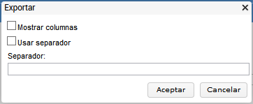

Se presiona el botón Exportar, se selecciona exportar a TXT y se abre un popup:
Aceptar (dejando todas las opciones en blanco) y Guardar.

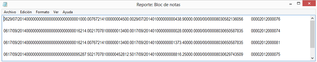

Se generará un archivo de texto como el siguiente:

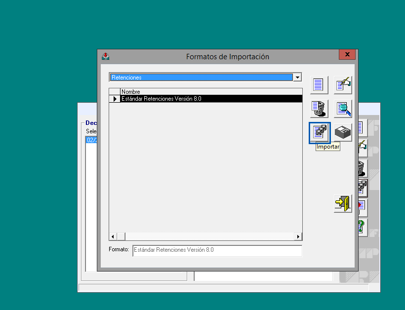

Este es el archivo que se deberá importar en el Aplicativo SICORE de la AFIP.

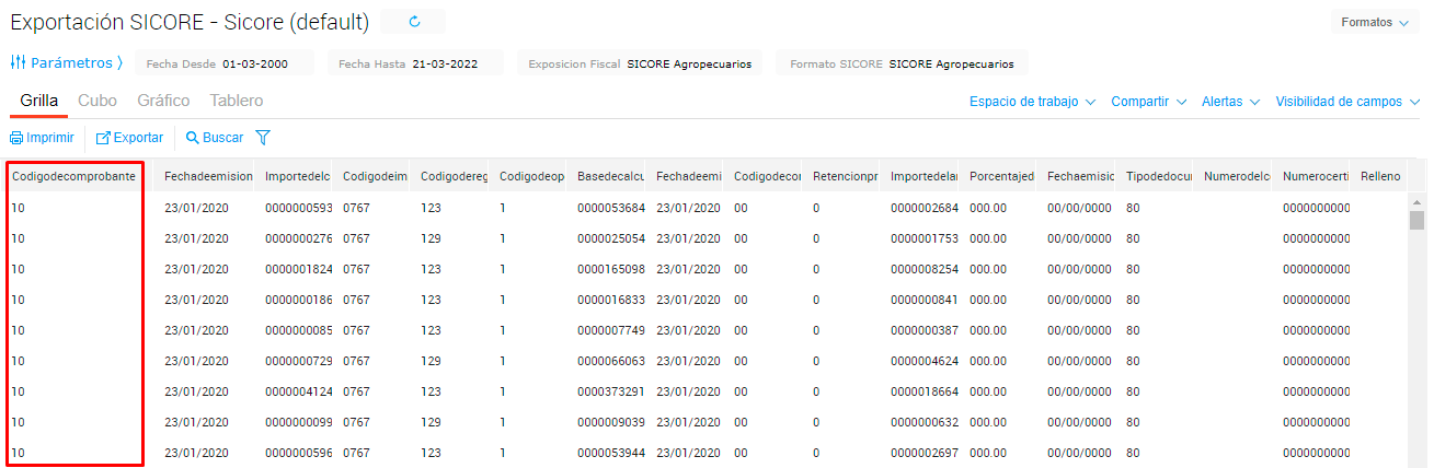

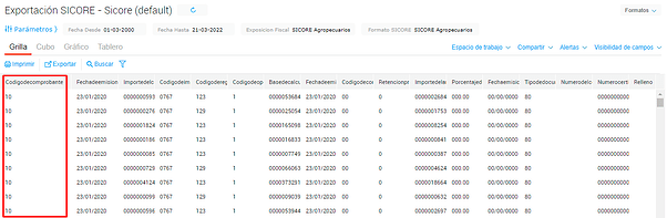

Formato Sicore Agropecuarios
Al seleccionar este formato, los campos que se muestran son los mismos que en el caso anterior.
Sin embargo, cuando la Orden de Pago tiene aplicada una Liquidación de Granos, se muestra el número de comprobante y código de comprobante correspondientes a la Liquidación.
Condiciones
- En el Número de Comprobante: Se informa el número de la Liquidación de Granos siempre que se den estas 3 condiciones:
- El comprobante de pago emitido sea una Orden de Pago.
- La Orden de Pago esté cancelando (estar aplicada a) una Liquidación de Granos.
- El impuesto de la retención practicada en ese pago debe ser exclusivamente IVA.
Si alguna de estas condiciones falla (por ejemplo, si la retención efectuada es de Ganancias en lugar de IVA, o si la Orden de Pago no está cancelando una Liquidación de Granos), la regla no se cumple y el sistema exportará el número de la Orden de Pago como lo hace habitualmente.
En el Código de Comprobante: Se clasifica automáticamente según el tipo de documento. Si es una Liquidación Primaria de Granos, el sistema asigna el código “10”. Si es una Liquidación Secundaria de Granos, asigna el código “05”. Es decir:
- Si el documento comienza con “3301” o “3302”, el sistema lo identifica como una Liquidación Primaria de Granos y le asigna automáticamente el código “10”.
- Si el documento comienza con “331”, el sistema lo reconoce como una Liquidación Secundaria de Granos y le asigna automáticamente el código “05”.
Adicionalmente, si la Orden de Pago cancela una factura tradicional de compra y se retiene IVA, el sistema reportará el código establecido por defecto en la exposición fiscal, siendo por ejemplo para Orden de Pago “06” el que tiene que estar configurado.
En cualquier otro escenario, se respetará el código configurado por defecto en la exposición fiscal.

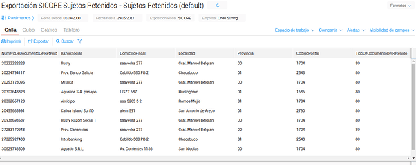

Detalle de Campos
RazonSocial: India la razón social del tercero.
DomicilioFiscal: Indica el domicilio fiscal del retenido.
Localidad: Indica la localidad del retenido.
Provincia: Indica la provincia donde se encuentra la localidad.
CodigoPostal: Indica el código postal.
| 80 | CUIT |
| 86 | CUIL |
| 87 | CDI |
Exportar, seleccionar exportar a TXT y se abre el popup:
Aceptar (dejando todas las opciones en blanco) y guardar.

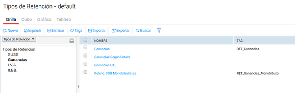

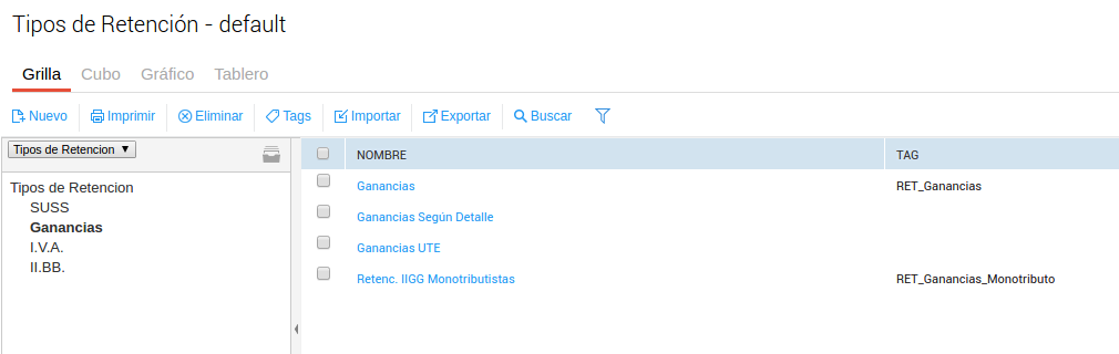

Tipos de Retención
Al mismo tiempo, se debe identificar la Retención de Ganancias con un Tag, para que el sistema la identifique e indique en la Exportación, el código asignado a la Categoría Fiscal cuando se trate de una Retención de Ganancias.
Se accede desde el menú Gestión Empresarial → Impuestos → Tipos de Retención .
Para aplicar el Tag, simplemente se selecciona la Retención utilizando el Checkbox y luego presionando el botón
Al seleccionar la opción Aplicar, se abre una ventana donde se debe indicar Tipo y Tag.
En Tipo se indica: TIPORET y en Tag: RETGANANCIA.
De este modo, el sistema indica el Código de Condición en la Exportación SICORE de acuerdo a si es Retención de Ganancias y al código indicado en la Categoría Fiscal.

Tips para la importación al aplicativo
Es posible que al actualizar la aplicación salgan errores similares a:
En la línea 1 el campo Importe del comprobante debería ser Numérico Positivo
En la línea 1 el campo Base de cálculo debería ser Numérico Positivo
En la línea 1 el campo Importe de la retención debería ser Numérico Positivo
En la línea 1 el campo Porcentaje de exclusión debería ser Numérico Positivo
En la línea 1 el campo Número certificado original debería ser Numérico Entero Positivo
En el aplicativo SICORE debe configurarse la separación de decimales por punto.
Para ello ingresar al aplicativo SICORE y presionar sobre el ícono
Luego presionar sobre el ícono
y en la sección Separador Decimal, activar la opción Punto.
