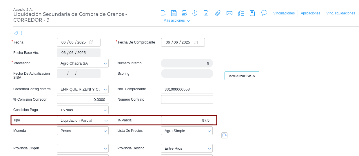

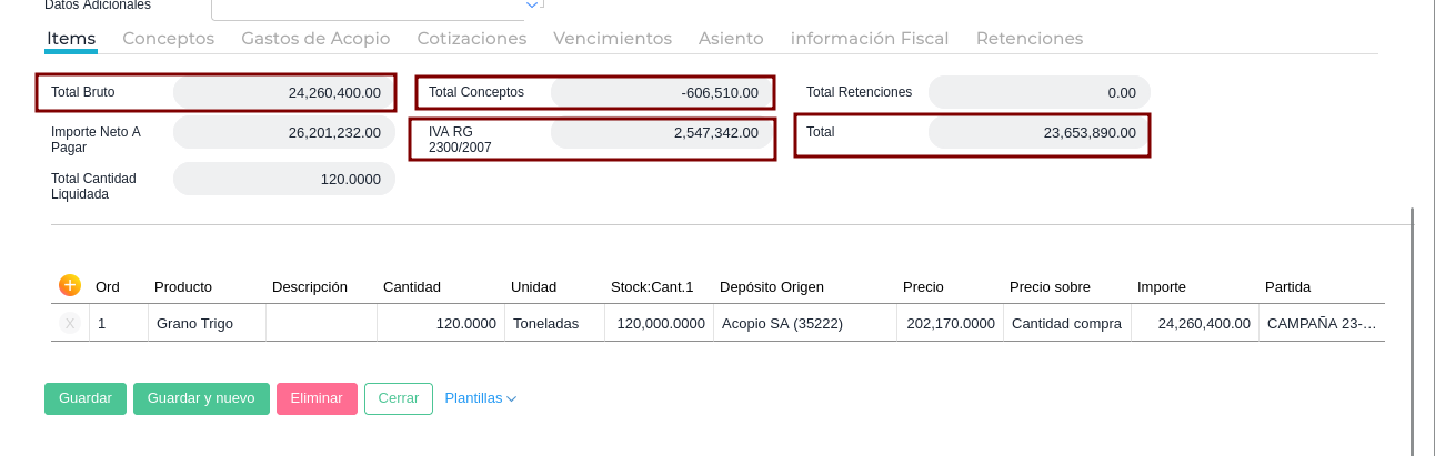

  1. En primer lugar se carga la Liquidación Secundaria de Compra de Granos con corredor parcial, en la cual se detalla la cantidad y el precio del grano que estamos comprando. Se carga como Tipo parcial, con el porcentaje correspondiente (para este ejemplo 97,5)
En este caso cargamos la liquidación por un total de $24.260.400,00 (120 Tn x $202.170). De este total, el sistema calcula el IVA RG 2300/2007 $2.547.342,00, el cual se paga al proveedor, mientras que el resto de la liquidación, se paga al corredor.

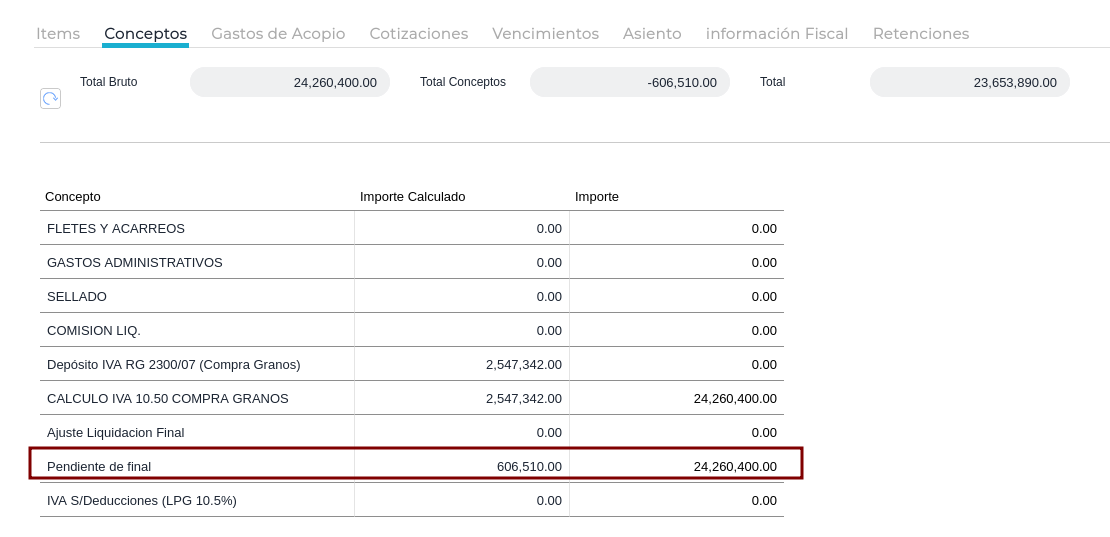

El concepto calculado “pendiente de final” refleja el descuento financiero a cuenta de calidad, propio de las liquidaciones parciales; en este caso 2,5%.
En este ejemplo sería $606.510, el cual se descuenta del 100% a liquidar, quedando un total de $23.653.890,00 a pagar.

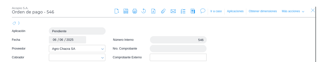

Pero cuando hacemos las OP, se deben efectuar las retenciones, en los casos que corresponda.
:pushpin: Cabe aclarar que en las liquidaciones de granos en el cual interviene un corredor, las retenciones se efectúan en las ordenes de pago, no en las liquidaciones.

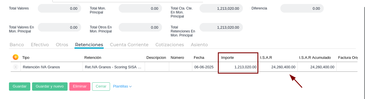

  1. Luego de hacer la liquidación parcial, seguimos por el pago al proveedor al cual se le debe pagar el IVA, pero por la configuración del proveedor, está indicado al sistema que se debe aplicar retención de IVA Granos. Dicha retención, toma como base de cálculo (ISAR) el total de la liquidación, no el importe de IVA, por eso retiene el 5% sobre los $24.260.400.
Al revisar la cuenta corriente del proveedor, vemos que el monto a pagar del mismo es el IVA menos la retención del IVA: $2.547.342 - $1.213.020= $1.334.322

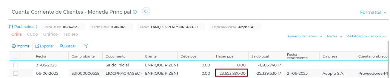

  1. En el caso del corredor, solo le debemos el total de la liquidación menos el pendiente de final: $24.260.400 - $606.510= $23.653.890

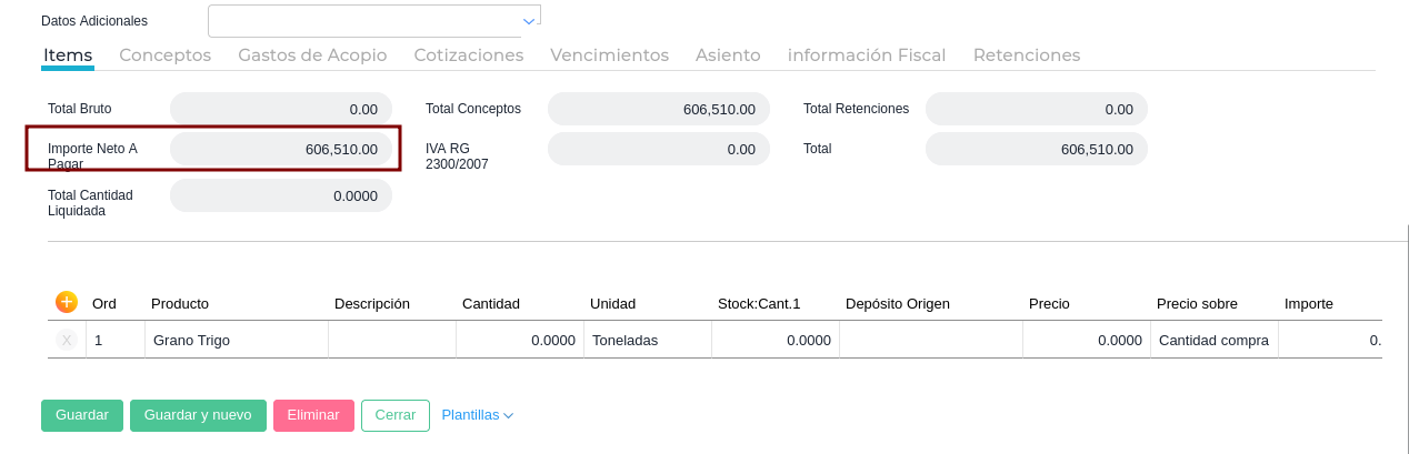

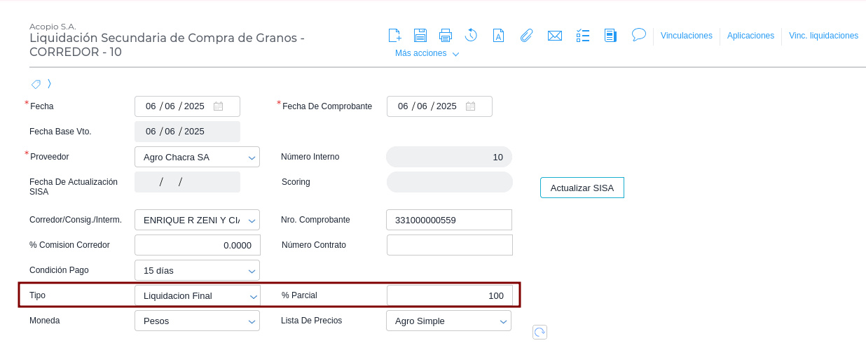

  1. Por último, nos queda pendiente realizar la liquidación final, en la cual debemos contabilizar el porcentaje pendiente, es decir los 2,5%=$606.510

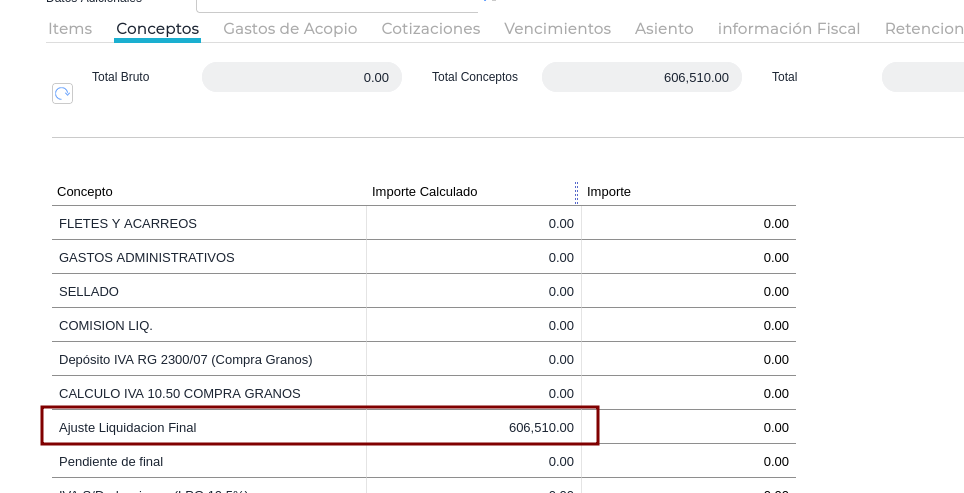

El concepto de “ajuste liquidación final” recupera el % retenido a cuenta de calidad de la parcial; a este importe corresponderá sumarle o restarle las bonificaciones y castigos (se cargan a nivel ítem como un producto), y también las deducciones y retenciones que correspondan a la final.

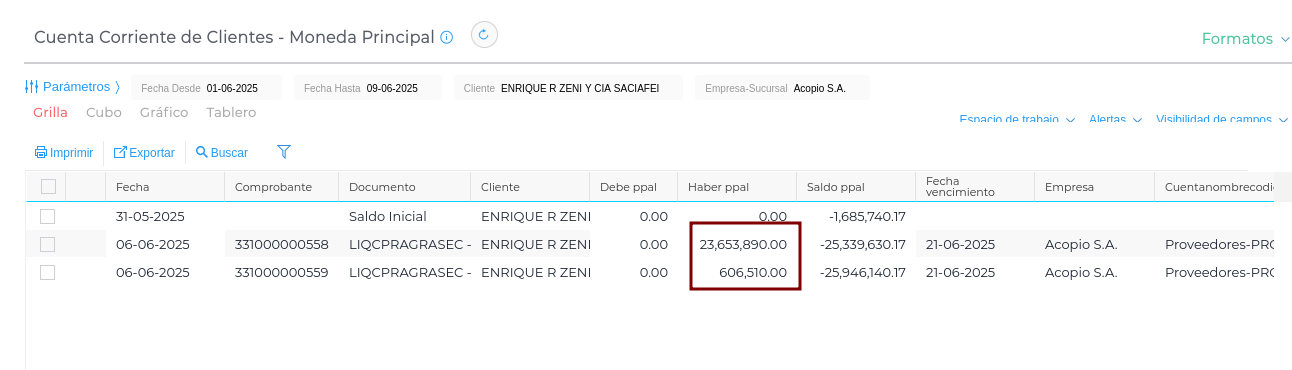

Siguiendo el ejemplo, si no hubiésemos efectuado el pago de la liquidación parcial al corredor, la cuenta corriente se veía así:
Es decir, le debemos al corredor $23.653.890 + $606.510 = $24.260.400: el total de la liquidación de compra de granos.
