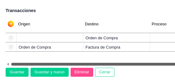

  1. Configurar el maestro de workflows con la orden de compra como documento origen y la factura de compra como documento destino, según este ejemplo,.

  2. Se configura un workflow de compras que contiene la relación Orden de compra → Factura de compra
