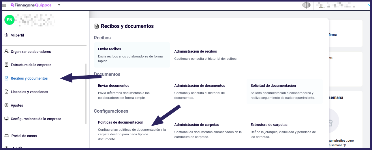

:round_pushpin: Menú desplegable → Recibos y Documentos → Configuraciones → Políticas de documentación
