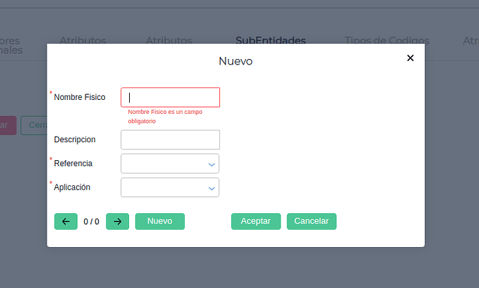

  1. Ir a la solapa SubEntidades adicionales y tocar el boton de “+” para agregar una subentidad adicional nueva:
  1. Completar el nombre que queremos que tenga nuestra subentidad adicional y una aplicacion y al momento de elegir la referencia, vamos a hacer click en el lapiz que aparece al mover el mouse sobre selector:
