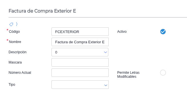

Ir a Menú → Configuración → Empresas → Talonarios.

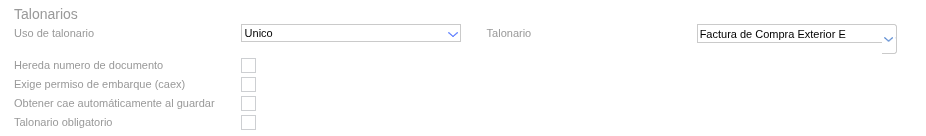

Ingresar al talonario que se desee utilizar en el documento, en este ejemplo veremos Factura de Compra Exterior E.
Vaciar el contenido del campo “Máscara”

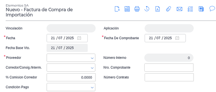

- ¡Y listo! Al cargar una factura de compra que tenga asociada ese talonario
El campo “Nro. Comprobante” será de formato libre,
En el ejemplo, las bases de datos ya vienen con este talonario creado de esta forma. Estos pasos se pueden seguir en todos los casos en que se quiera que el número de talonario de una transacción sea de formato libre (números y letras sin un orden específico).
