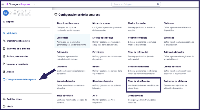

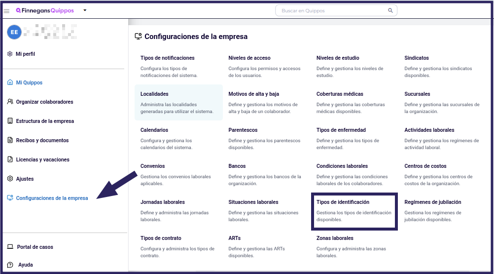

:pushpin: Ruta: Menú → Configuraciones de la empresa → Tipos de identificación.
  1. Dirigirse al menú lateral izquierdo y seleccionar Configuraciones de la empresa.
  2. En la sección de parámetros, hacer clic en la tarjeta Tipos de identificación.

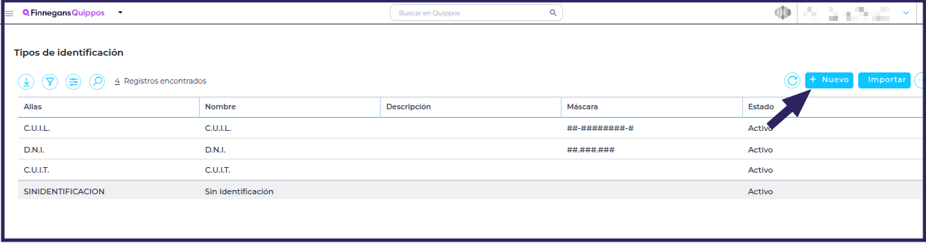

  1. En la vista principal de tipos de identificación, hacer clic en el botón + Nuevo ubicado en la esquina superior derecha.
  1. Completar los campos del formulario de alta:
  • Alias*: Ingresar la sigla o nombre corto que identificará el documento (ej. D.N.I., C.U.I.L.).
  • Nombre*: Detallar la denominación completa del tipo de identificación.
  • Descripción: Añadir una breve explicación adicional (opcional).
  • Máscara: Definir la estructura o formato numérico que debe respetar el documento (opcional, ej. ##.###.###).
  • Activo: Mantener el selector habilitado para que esté disponible para su uso.
  1. Hacer clic en el botón Guardar para registrar los cambios.

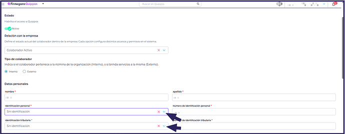

Asociación al legajo del colaborador
:pushpin: Ruta: Menú → Organizar colaboradores → Colaboradores.

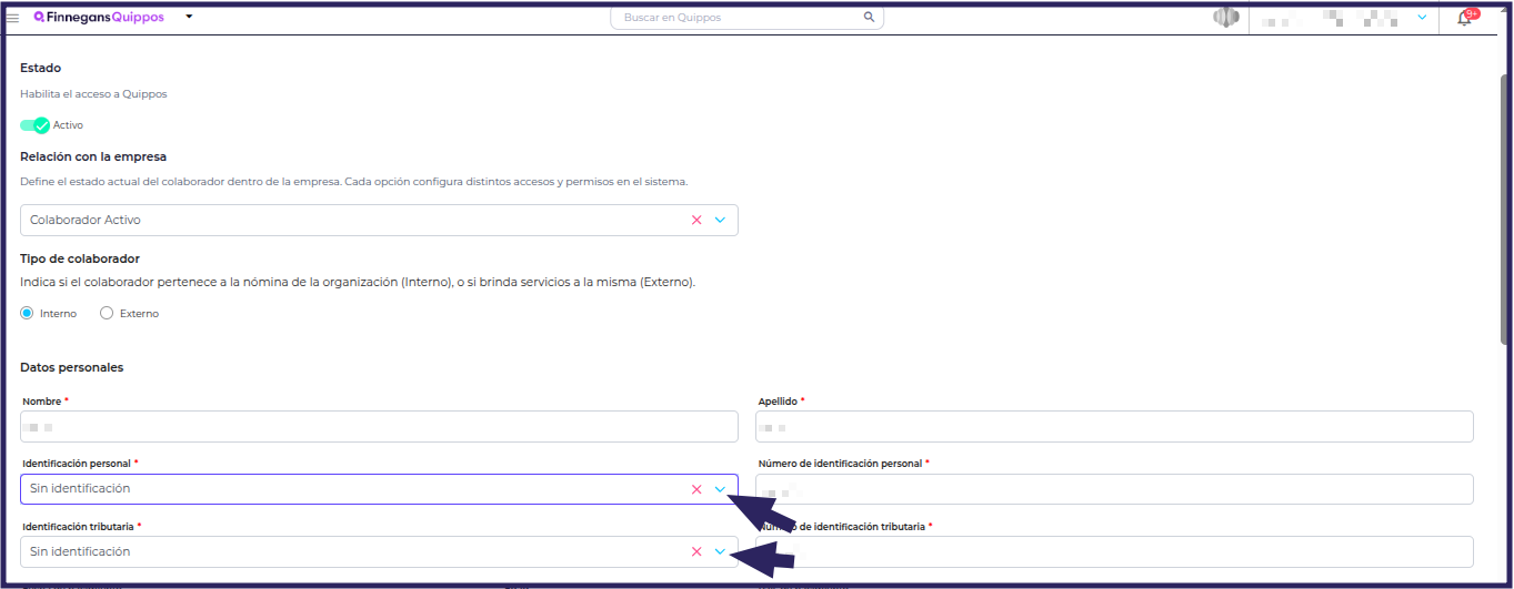

  1. Ingresar a la sección Organizar colaboradores y seleccionar el legajo del colaborador correspondiente.
  2. Ir a la pestaña o solapa de Información personal.
  3. Seleccionar el tipo de identificación recién creado desde el menú desplegable.
  4. Ingresar el número correspondiente respetando la máscara configurada y guardar los cambios.
