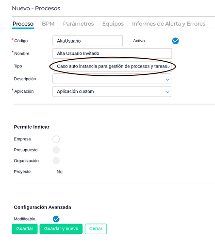

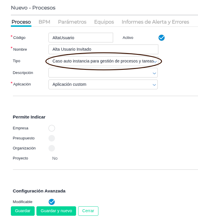

Ingresá al menú Configuración → Diseño del espacio de trabajo → Procesos.
Para que se habilite el check para crear la viewer es necesario que el tipo de proceso sea “Caso de auto instancia para gestión de procesos y tareas”

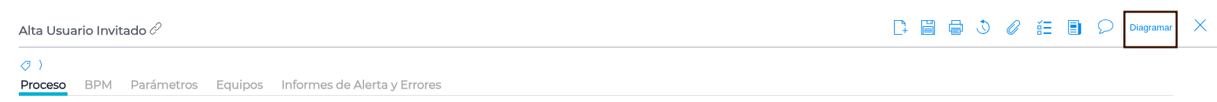

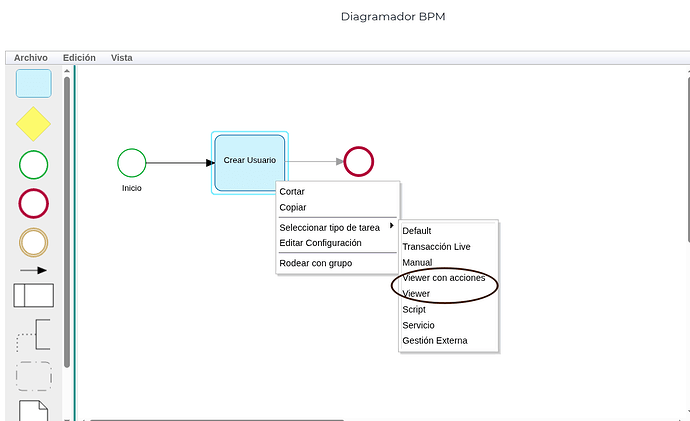

Una vez completado los campos obligatorios, se debe guardar el proceso y crear el diagrama seleccionando la opción “Diagramar”

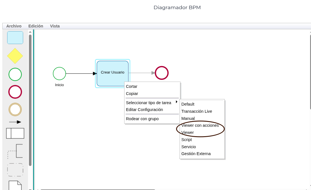

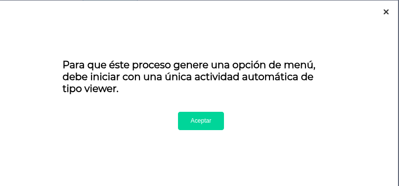

Una vez dentro del diagrama, un requisito fundamental es que la primera actividad del proceso sea de tipo Viewer

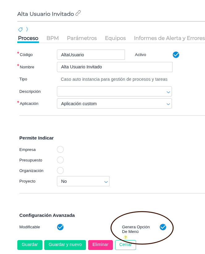

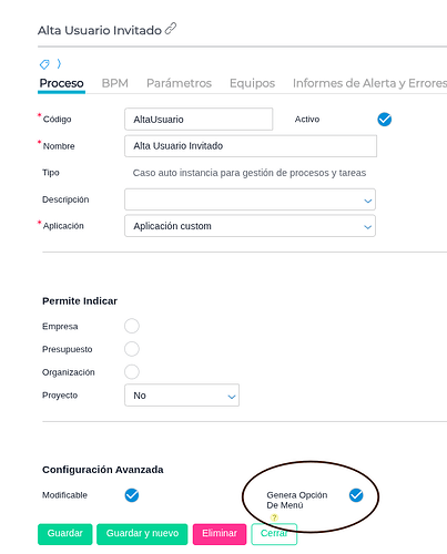

Al completar el diagrama se debe seleccionar Archivo → Actualizar Proceso. Esto habilitará el siguiente Check, el cual se debe activar
Al guardar el proceso se generará la view y quedará disponible en el diccionario de viewers para ubicarla en el menú

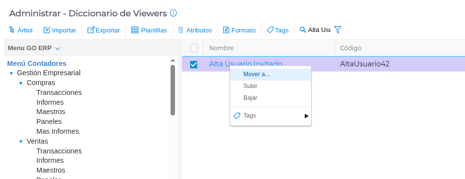

Ingresa a Configuración → Diseño del espacio de trabajo → Viewers

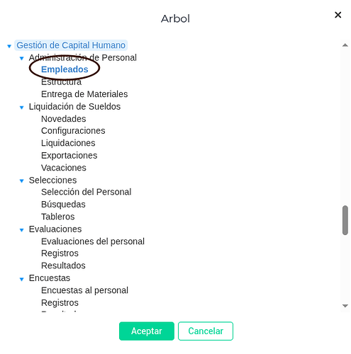

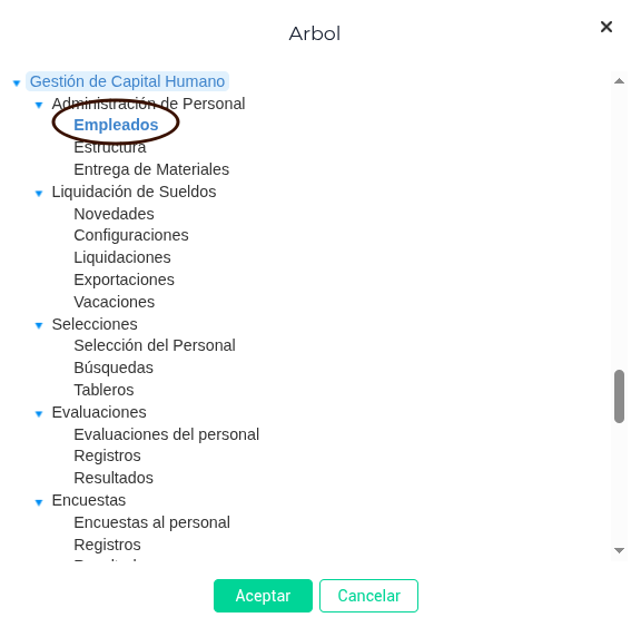

La viewer se puede ubicar desde la opción Administrar

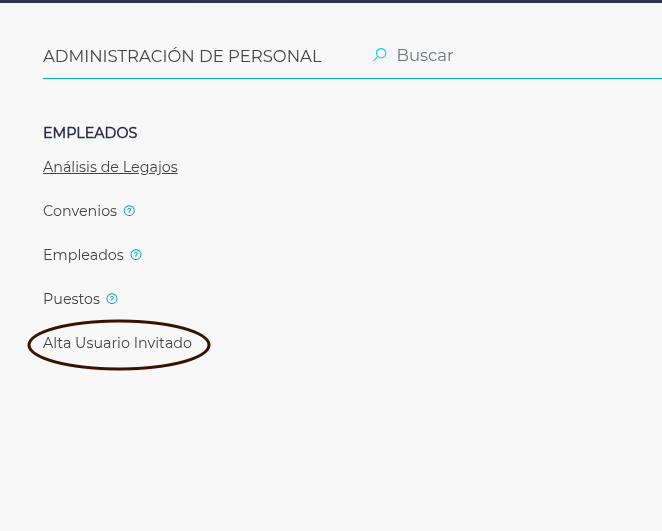

Es necesario seleccionarla y presionar click derecho. Con la opción “Mover a..” se podrá ubicar en la parte del menú que se desee
Para visualizar la entrada en el menú es necesario cerrar sesión y volver a ingresar al sistema

  • Al realizar el diagrama, si se construye un circuito que no es correcto no se habilitará el check
  • Si se activa el check y sin guardar el proceso se modifica el diagrama de forma que no cumpla con los requisitos, el sistema emitirá un mensaje de error
