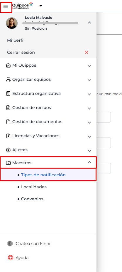

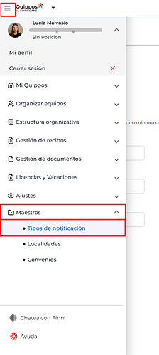

Menú → Maestros → Tipos de notificación

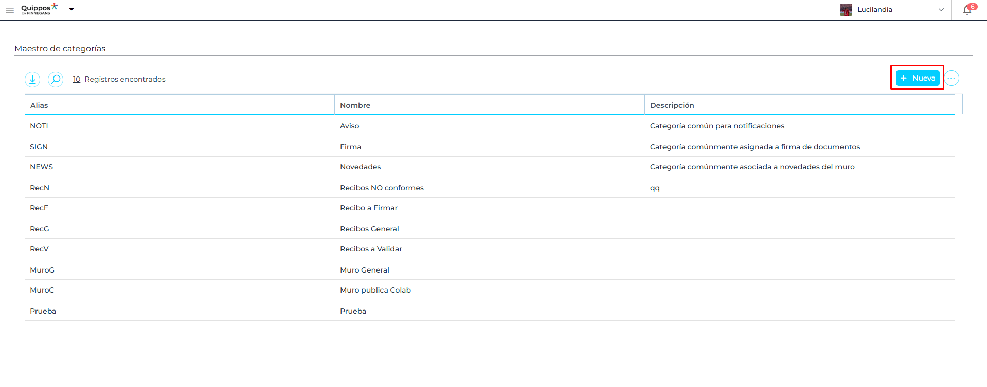

  1. Presionar en el botón “Nuevo”.

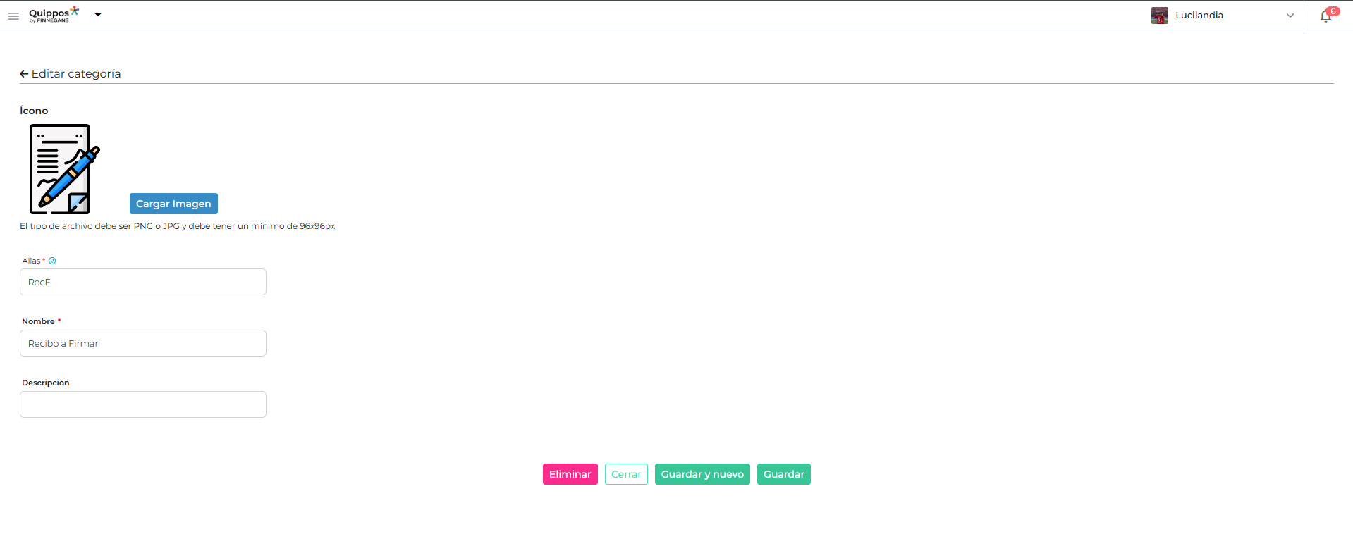

  2. Completar los datos requeridos:
  • Nombre*: título del tipo de notificación (campo obligatorio).
  • Descripción: texto adicional para detallar el uso o alcance del tipo de notificación (campo opcional).
  • Imagen/Ícono: permite cargar una imagen desde el escritorio del ordenador (campo opcional). Para poder cargar una imagen se deberá presionar en el botón Cargar imagen
  1. Presionar el botón Guardar.
  • Si la creación es exitosa, el sistema mostrará un mensaje de confirmación.
  • En caso de error, se visualizará un mensaje indicando el inconveniente.
Al completar el alta, el nuevo tipo de notificación se visualizará en la grilla de Tipos de notificación.

Por cada registro podrás:
  • Editar los datos cargados:
  1. Ingresar a la grilla de tipos de notificación.
  2. Seleccionar el registro a modificar.
  3. Actualizar los campos necesarios (nombre, descripción, imagen).
  4. Guardar los cambios.
