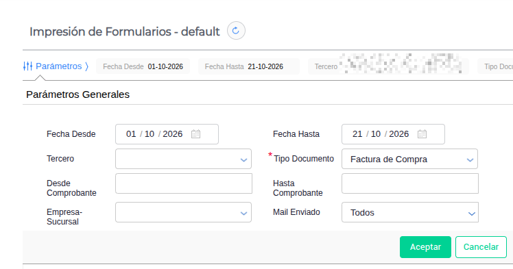

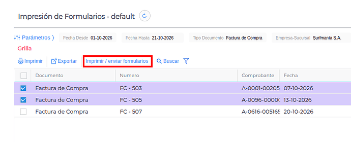

  1. Ingresar a la vista Impresión de Formularios desde Menú>Gestión empresarial>Ventas>Impresión de Formularios
  2. En la sección superior de Parámetros, indicar el Tipo Documento (por ejemplo, Factura de Compra) y utilizar los filtros necesarios (como fechas o buscar por un proveedor específico).

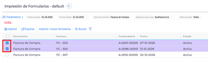

  3. En la grilla, tildar la casilla de verificación de todas las facturas que se necesiten descargar.

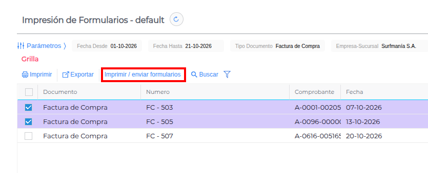

  4. Hacer clic en el botón Imprimir / enviar formularios ubicado en la parte superior de la grilla.

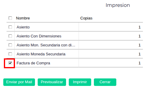

  5. Se abrirá una ventana emergente de Impresión. Allí, seleccionar el reporte de impresión correspondiente (por ejemplo, “Factura de Compra”).
  6. Hacer clic en el botón Previsualizar o Imprimir.
  7. El sistema abrirá una nueva pestaña en el navegador con un documento PDF que contiene todas las facturas seleccionadas, visualizándose una debajo de la otra.

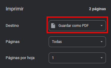

  8. Para descargar el archivo a la computadora, utilizar la opción de impresión del visor del navegador y seleccionar Guardar como PDF en el destino de impresión.
