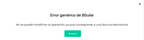

Cuando se intenta modificar o eliminar una liquidación cuyo COE fue generado por un tercero (por ejemplo, directamente en el portal de AFIP) e ingresado manualmente en Finnegans, el sistema mostrará el siguiente mensaje de error:
  • Error BSuite: No se puede modificar la operación ya que corresponde a una factura electrónica.
Este mensaje se produce porque el sistema protege los documentos con un COE asociado para prevenir inconsistencias con los registros de AFIP.

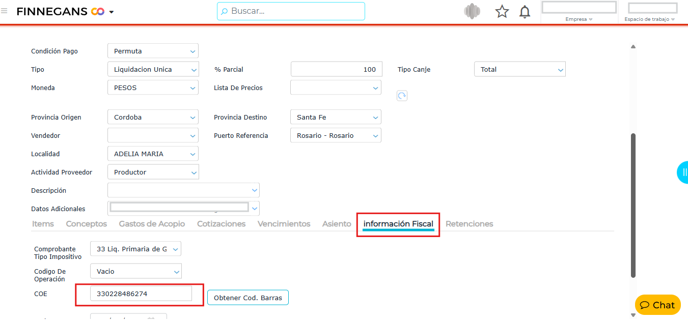

Para poder eliminar el comprobante en esta situación, es necesario desvincular el COE manualmente siguiendo estos pasos:
  1. Acceder a la Liquidación: Abra el documento de liquidación de compra de granos que desea eliminar.
  2. Ubicar la Información Fiscal: Navegue hasta la solapa denominada “Información Fiscal”.
  3. Eliminar el COE: Localice el campo del Código de Operación Electrónica (COE) y elimine manualmente el número que fue ingresado.
  4. Guardar y Eliminar:
  • Primero, guardar el cambio realizado (la eliminación del COE).
  • Una vez guardado, eliminar el documento de liquidación. El sistema ya no presentará el error de restricción.
