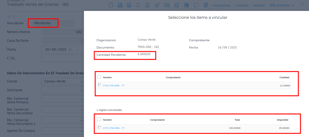

En este caso se creó un contrato de 100 toneladas. Se crearon dos traslados y se los vincularon. Al realizar el tercero, se lo vinculó parcialmente, es decir, por una parte de la totalidad del traslado. Como se verá en la siguiente imagen, el traslado tiene cantidad pendiente y aparece la posibilidad de vincularle el total con el traslado.

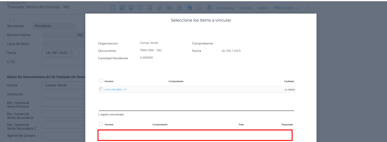

Si se apreta el botón “Finalizar traslados” en el contrato, el traslado no podrá vincularse al contrato ya que cuando se intente vincular, no aparecerá el contrato que antes si.
Para revertir esto, se puede utilizar el botón reactivar traslados desde el contrato en el botón “Otras acciones”.

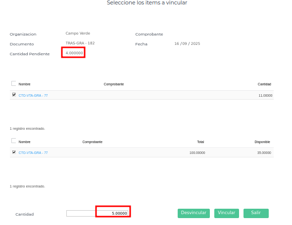

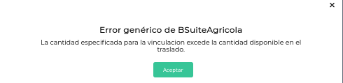

Al vincular traslados puede pasar que la cantidad pendiente del traslado sea mayor que la que se intentó vincular, por ende el sistema reportará el mensaje de error:
“La cantidad especificada para la vinculación excede la cantidad disponible en el traslado”

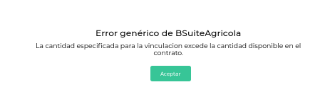

Otro problema que puede suceder, es que al querer vincular un traslado, el mismo tenga mas toneladas que las disponibles del contrato (Las previamente pactadas) por ende, el sistema reportará el siguiente mensaje de error:
“La cantidad especificada para la vinculación excede la cantidad disponible en el contrato.”

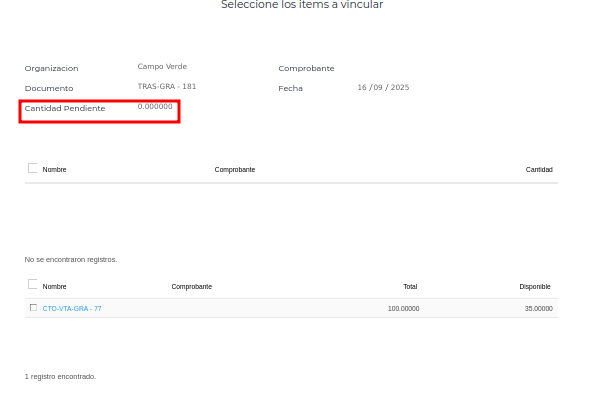

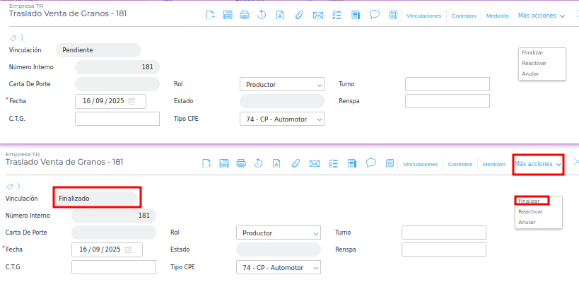

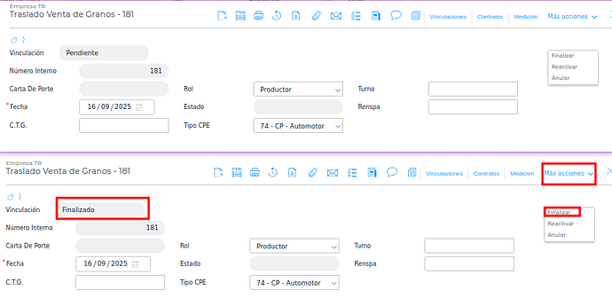

En todos los casos anteriores, no se podían vincular los traslados con los contratos por que se finalizó la posibilidad de la vinculación entre estos. Otra forma en la cual no se podrán vincular estos será si se finaliza directamente el traslado.
Al finalizarse el traslado, el estado de vinculación pasará del estado pendiente a finalizado y la cantidad pendiente a vincular será 0.
