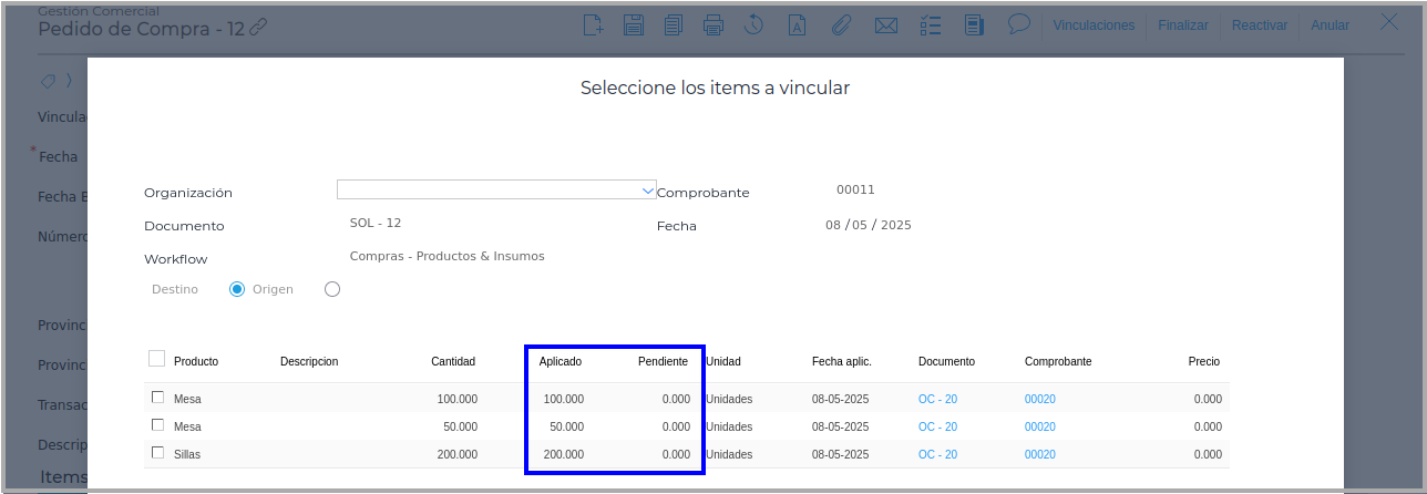

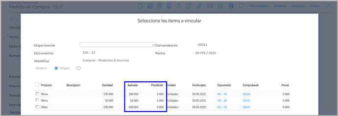

1. Cuando consumo y vinculo la cantidad total de los ítems del pedido de compra, es decir, no quedan cantidades pendientes por vincular.

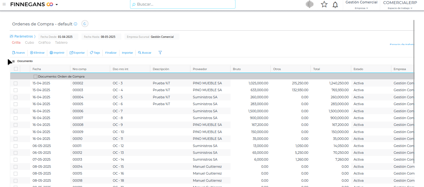

Ir a menú → Configuración de Empresa → Compras → Órdenes de compra, y crear una orden de compra por asistente con la opción de Agrupar ítems, sin editar las cantidades de los ítems.
OC - Creada
Ir a menú → Configuración de Empresa → Compras → Pedidos de compra, verificar en el pedido de compra como queda vinculados los ítems a la orden de compra.

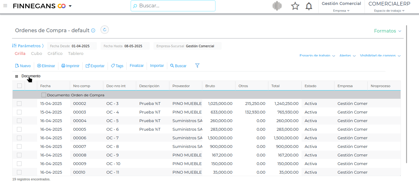

Ir a menú → Configuración de Empresa → Compras → Órdenes de compra, y crear una orden de compra por asistente con la opción de Agrupar ítems, editando las cantidades del ítem escritorio.
OC - Creada 2

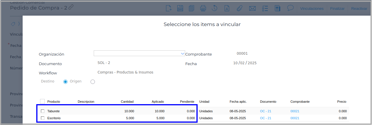

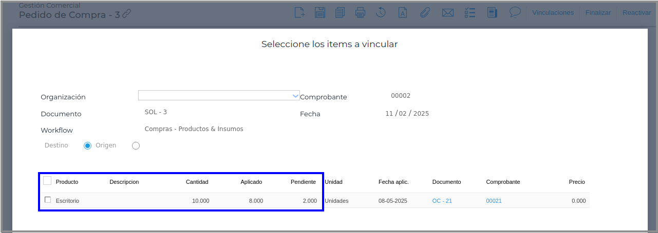

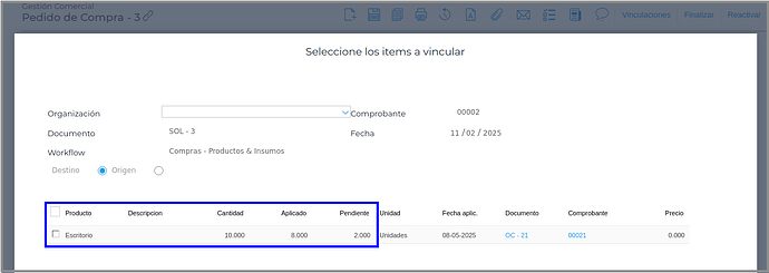

Ir a menú → Configuración de Empresa → Compras → Pedidos de compra, verificar en el pedido de compra como quedan vinculados los ítems a la orden de compra.
En el caso del “Pedido de Compra - 2”, vemos que los ítems quedan sin cantidades pendientes.
En el caso del “Pedido de Compra - 3”, vemos que el ítem con queda cantidades pendientes.
